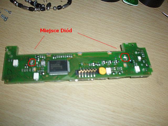

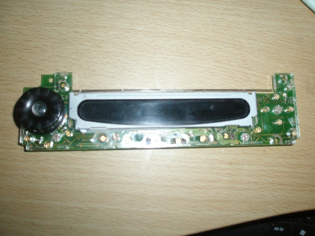

    Witam! Problem tyczy się radia samochodowego Blaupunkt. Do rzeczy. Jakiś rok temu zgasło podświetlenie wyświetlacza w tym radiu. Postanowiłem oddać do elektromechanika by to zrobił. Okazało się, że przepaliła się dioda. Myślałem, że teraz już będzie wszystko w porządku. Majster zgolił 20 zł i po sprawie. Niestety po 2 miesiącach znów zgasło podświetlenie... Znów oddałem, 20 zł zgolił ze mnie kolejny raz i powiedział, że teraz już będzie chodziło. Teraz podświetlenie zgasło po raz czwarty lub piąty jeśli dobrze pamiętam :| Nie chcę wydawać już na to radio kasy bo nie jest tego warte. Chciałbym spróbować samemu wlutować nowe diody. To są proste diody z dwoma drutami. Moje pytanie: czemu te diody tak często się przepalają ? czy diody takie mają określoną biegunowość ? w jaki sposób dobrać te diody ? Poniżej wstawiam fotki radia. Pozdrawiam Blaupunkt San Remo RD 168 - Częste przepalanie diod podświetlenia, jak naprawić? Blaupunkt San Remo RD 168 - Częste przepalanie diod podświetlenia, jak naprawić? Blaupunkt San Remo RD 168 - Częste przepalanie diod podświetlenia, jak naprawić?

  • #3 11661781
    btomko
    Poziom 34  
    Tam nie było diód były żarówki o ile dobrze pamiętam na 6v

    #6 11662476
    piotrek86
    Jakiś czas temu robiłem to lub podobne radyjko.
    Masz tam 6 żarówek 6V . Żarówki są połączone po dwie szeregowo do linii zasilania 12V (jedna się przepali nie świecą dwie) .
    Pierwsza para to 2 żarówki pod wyświetlaczem , druga para 2 żarówki po prawo nad przyciskami i trzecia para to te po lewo nad przyciskami.
    Co do wymiany żarówek na żarówki to biegunowość nie jest istotna , wystarczy że umiesz lutować.
  • #7 11679881
    HondaRider
    A więc tak: kupiłem dzisiaj żarówki, przylutowałem je do styków i działa ;) żarówki kosztowały mnie 1.40 zł A tyle pieniędzy mogłem zaoszczędzić... zrobiłem to dosłownie w 10 minut :P Dzięki wszystkim za pomoc ;)
