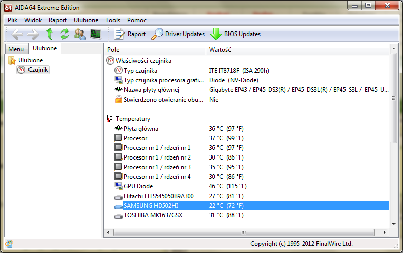

    Temperatury przy 2.8 ghz przy~ 1.28 V nie są duże.

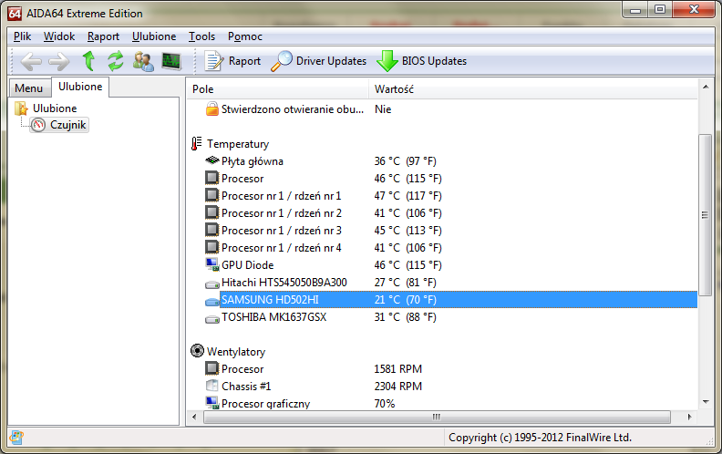

    w spoczynku
    Q6600 - Jak stabilnie podkręcić powyżej 2.8 GHz na płycie Gigabyte EP43-UD3L?
    A to w stresie (grafika nadal w idle)
    I przy takich temperaturach podkręciłbym jeszcze te CPU. Tylko że system często po ustawieniu wyższej wartości niż 2.8 GHz sypie bluescreenami głównie wtedy gdy CPU jest wykorzystywane. I teraz pytanie. Czy trafiła mi się po prostu 'słabsza' sztuka czy to jest coś innego winne?

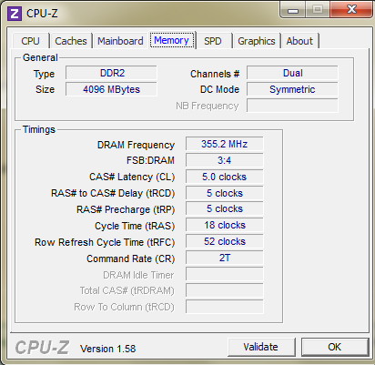

    Ram mam :
    Dodam iż napięcie w biosie to 2 V. CPU-Z pokazuje 1.8V. Taktowanie na sztywno 400 mhz, timingi na auto.

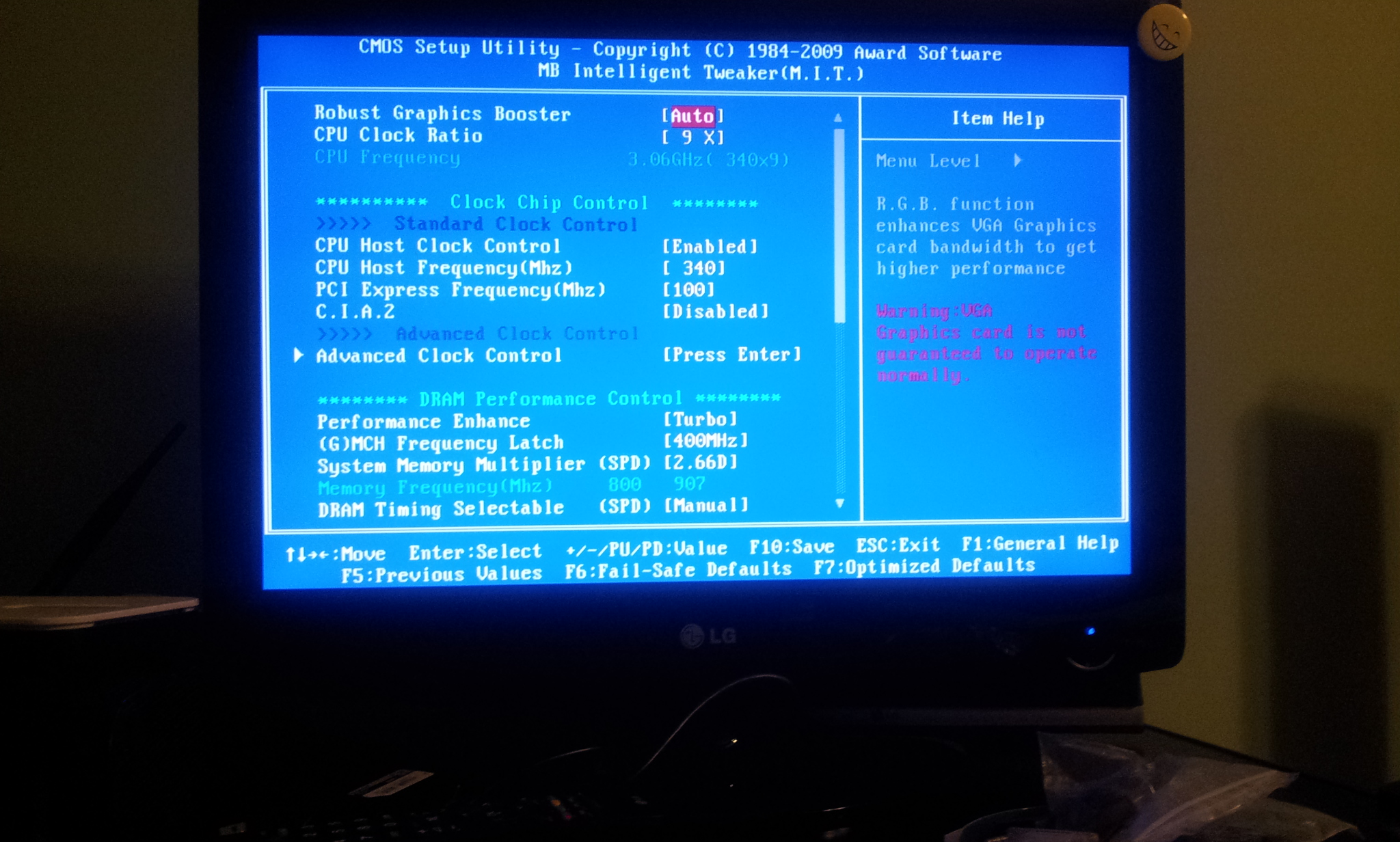

    finerek123

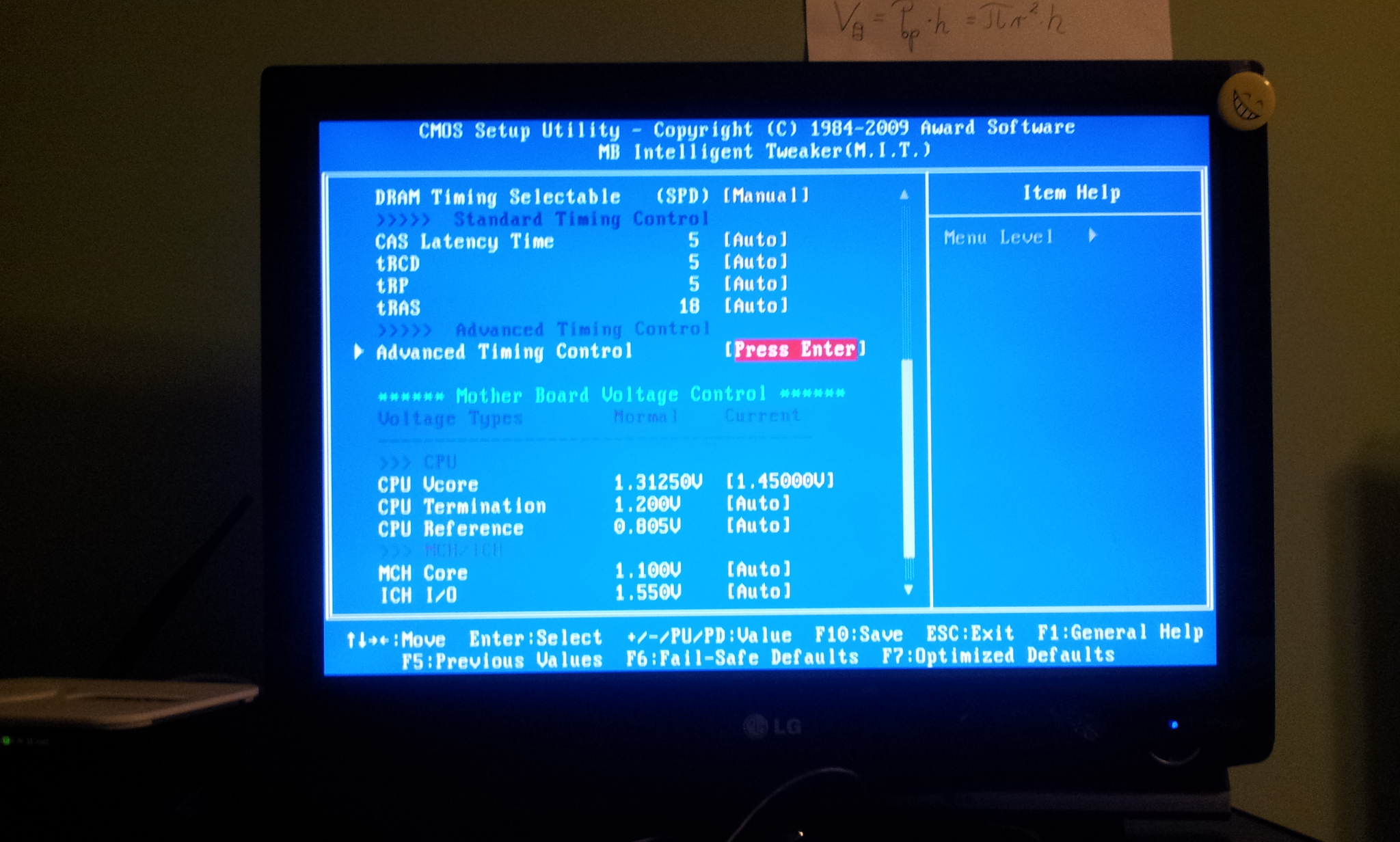

    Podaję screeny z biosu.
    Q6600 - Jak stabilnie podkręcić powyżej 2.8 GHz na płycie Gigabyte EP43-UD3L? Q6600 - Jak stabilnie podkręcić powyżej 2.8 GHz na płycie Gigabyte EP43-UD3L?
    Niestety chyba mi się trafiła 'gorsza' sztuka. W internecie poczytałem jak na takiej samej płycie jak mojej procesor był wykręcany na 3.1 ghz przy około 1.35V.
  • #16 11668894
    _haker_1
    Poziom 32  
    Pirwsza sprawa rzucaja sie w oczy - pamieci pracuja na 907MHz, oryginalnie 800. Kingston'y potrafia byc bardzo niepodatne na jakiekolwiek OC. Zmiejszyc dzielnik pamieci i sprawdzic czy dalej to samo (system memory multiplier) - staraj sie trzymac pamieci jak najblizej oryginalnych 800MHz.
    Napisalem, ze mozliwe, ze kolega ma pecha do sztuki aczkolwiek bylby to baaardzo duzy pech. Nie spotkalem sie z Q6600, ktory mial problem juz przy 3-3.2GHz, nawet przy kiepskim chlodzeniu.

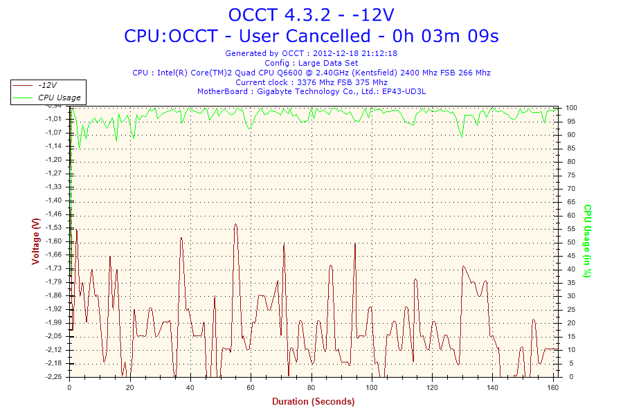

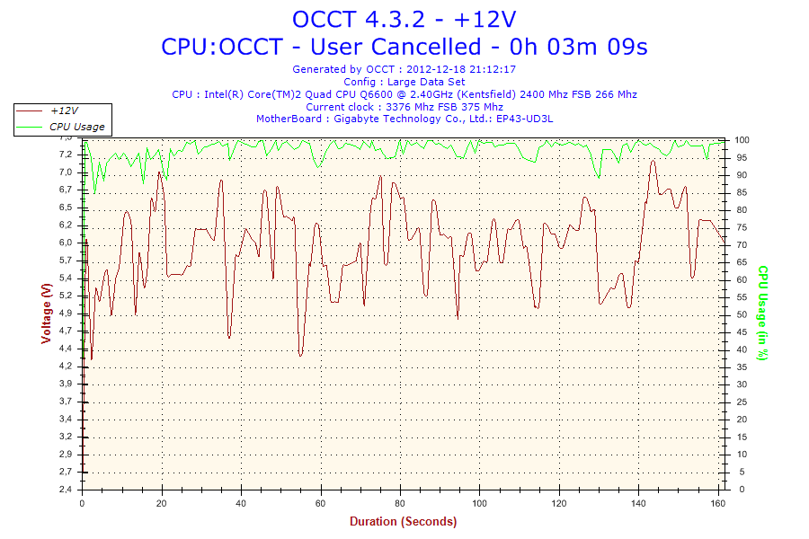

    Niech kolega zmiejszy dzielnik, wrzuci te ~1.45V i podkreci ile sie da bez bluescreenow. Prosze tez o screen z occt po dajmy na to 2-3min stresu.

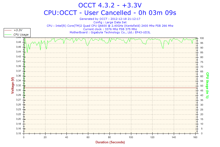

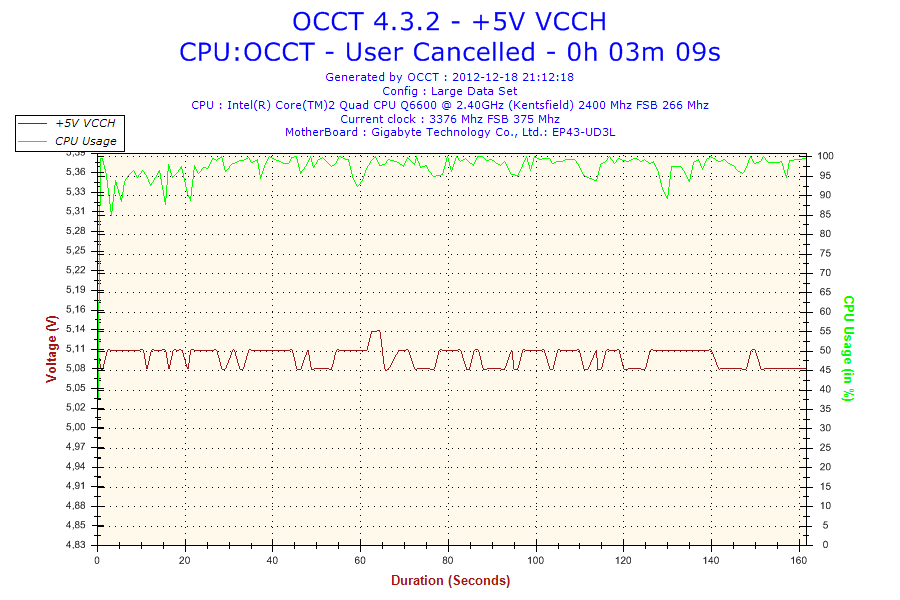

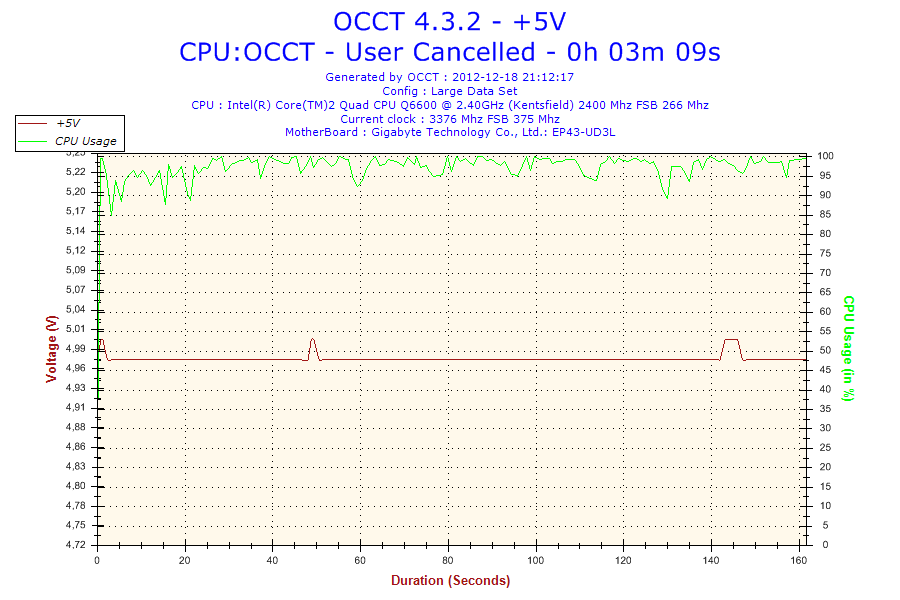

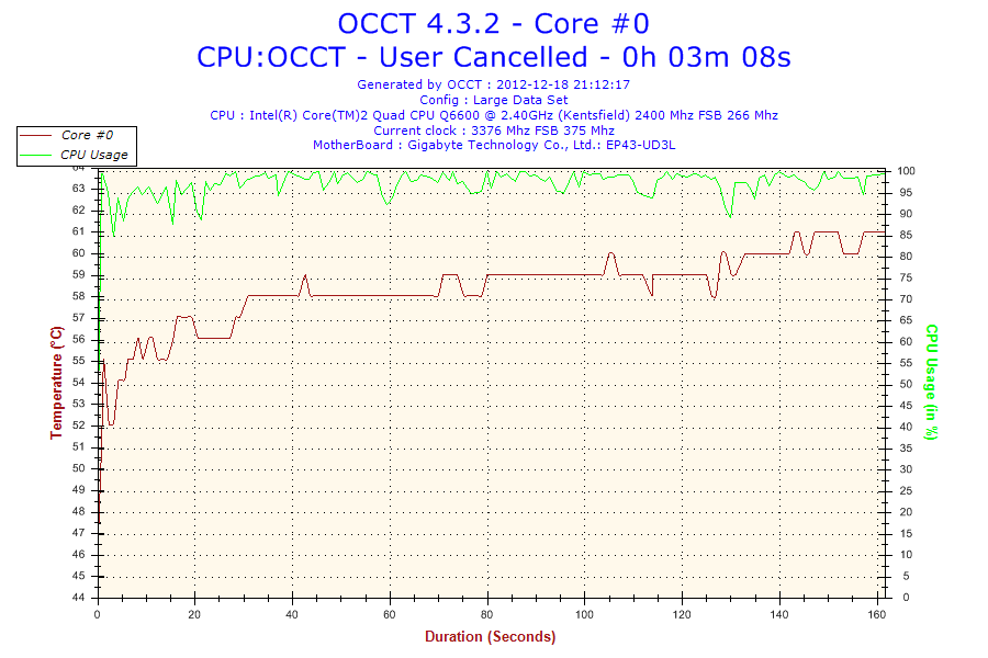

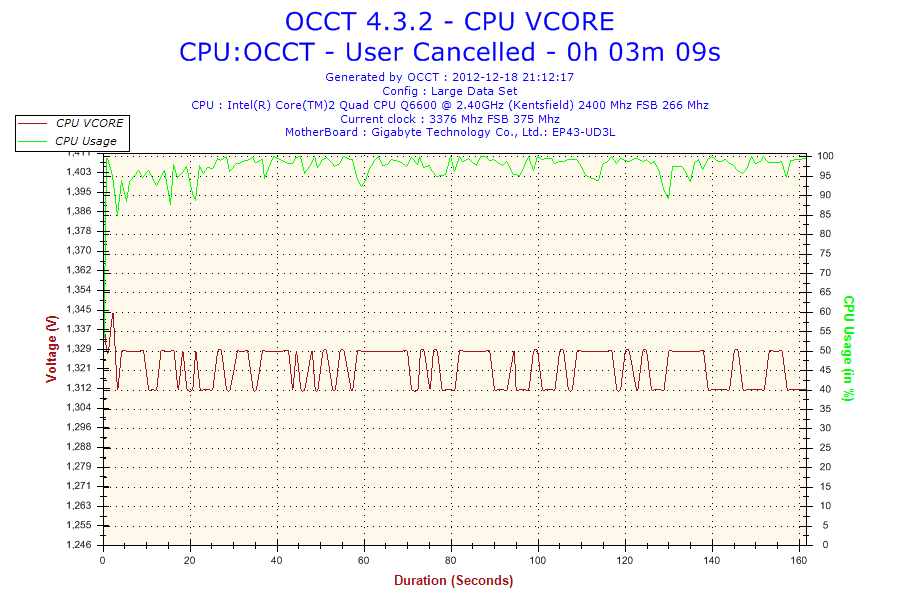

  • #17 11670023
    finerek123
    Multiplier zmieniony na 2.0D
    Ustawiłem 1.5V przy 3.2 ghz (system wystartował)
    CPU się zaczęło grzać(w idle ~46C, aż strach sprawdzić w stresie) więc powrót do 1.45v i 3.06ghz
    Za chwilę zrobię test w occt, zeedytuję ten post.

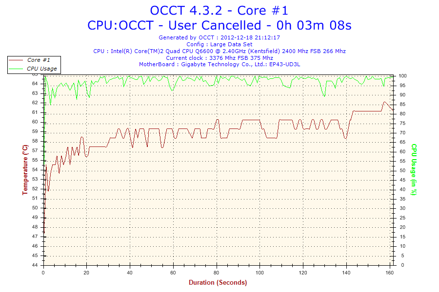

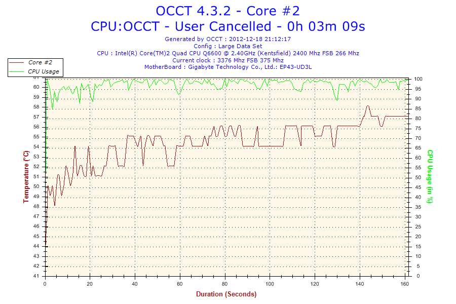

    A jednak ! Jest 3.3 ghz przy 1.4 V. Zmiana na 2.0D wystarczyła :) Q6600 - Jak stabilnie podkręcić powyżej 2.8 GHz na płycie Gigabyte EP43-UD3L? Q6600 - Jak stabilnie podkręcić powyżej 2.8 GHz na płycie Gigabyte EP43-UD3L? Q6600 - Jak stabilnie podkręcić powyżej 2.8 GHz na płycie Gigabyte EP43-UD3L? Q6600 - Jak stabilnie podkręcić powyżej 2.8 GHz na płycie Gigabyte EP43-UD3L? Q6600 - Jak stabilnie podkręcić powyżej 2.8 GHz na płycie Gigabyte EP43-UD3L? Q6600 - Jak stabilnie podkręcić powyżej 2.8 GHz na płycie Gigabyte EP43-UD3L? Q6600 - Jak stabilnie podkręcić powyżej 2.8 GHz na płycie Gigabyte EP43-UD3L? Q6600 - Jak stabilnie podkręcić powyżej 2.8 GHz na płycie Gigabyte EP43-UD3L? Q6600 - Jak stabilnie podkręcić powyżej 2.8 GHz na płycie Gigabyte EP43-UD3L? Q6600 - Jak stabilnie podkręcić powyżej 2.8 GHz na płycie Gigabyte EP43-UD3L?
