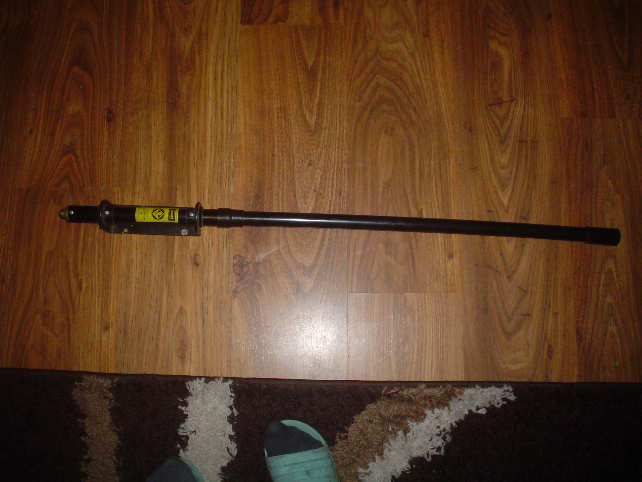

    witam dostałem antenę do (niby od)cb. Czy może mi ktoś powiedzieć co to za antena i jakie ma parametry, i czy nadaje się na antenę bazową??
    Mieszkam między budynkami więc wymiary by mi pasowały i nie rzucała by się za bardzo w oczy. A 2 sprawa mieszkam w kotlinie z dwóch stron góry więc tylko praca w lokalu.
    Radio Alan 87. czy to jest antena do CB-i jakie są jej parametry i nazwa?? czy to jest antena do CB-i jakie są jej parametry i nazwa??

    mpn103
    Poziom 34  
    To jest antena typu Storm, nie pamiętam dokładnej nazwy, ale to jest na CB
  • #3 11669616
    sp sport
    Antena typowo balkonowa. Niestety jej osiągi są słabe.
  • #4 11669854
    LISTONOSZ1983
    A co proponujecie z anten żeby się nie rzucała w oczy i była w miarę przyzwoita??
    W moim miejscu zamieszkania nie mogę wystawić masztu z antena a co dopiero anteny na dach. Budynek wielorodzinny i sąsiedzi bardzo życzliwi.
  • #5 11675748
    SITO79
    Może dipol 2x2.65m z jakiejś linki, zawsze to mniej się rzuca w oczy niż normalny patyk postawiony na maszcie.
  • #6 11677118
    .Labrador
    Możesz zamontować antenę mobilną np: Lemm AT1200(1500)lub inny model.Weź też pod uwagę anteny na podstawie magnetycznej.Osiągi przy dobrym zestrojeniu tych anten będą całkiem przyzwoite.

  • #7 11677143
    Wojte1199
    Poziom 19  
    Możesz założyć antenę mobilną np: Lemm AT1200(1500)lub inny model.Weź też pod uwagę anteny na podstawie magnetycznej.A osiągi przy dobrym zestrojeniu takich,będą całkiem przyzwoite.
    Powodzenia.
    Ta mobilowa i przyzwoite zasięgi hehe. Ciekawe co napiszesz o pełnowymiarowej! Aby mieć przyzwoite osiagi to tylko antena pełnowymiarowa. Dipol owszem ale na kierunek. 73
    Poczytaj ---> https://www.elektroda.pl/rtvforum/topic1119549.html
  • #8 11677159
    .Labrador
    Czytasz uważnie że nie może zamontować innej anteny tylko wybór kompromisowy.A ty wyskakujesz z tym czego nie rozumiesz.
    Dipol na kierunek jak go zawiesisz w pionie :D,w poziome odpada.
  • #9 11677442
    Wojte1199
    Poziom 19  
    .Labrador napisał:
    99
    Tu się zgodzę dipol w pionie to dobra alternatywa. Jedyne co to zdala od budynku. Widziałem takowy zamontowany przy ścianie bloku. Totalna porażka jak ktos napisał słychać go było nawet w piekarniku.
