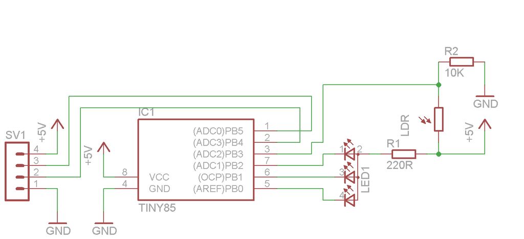

    Jak działa czujnik? Kolor jest niczym więcej, jak falą światła o określonej długości, odbijaną od powierzchni obiektu. Każdy materiał odbija różne fale światła, stąd różnica w zabarwieniu. Dioda LED umiejscowiona w czujniku wysyła w stronę badanej powierzchni trzy różne fale światła (czerwoną, zieloną i niebieską), a fotorezystor służy do pomiaru, jak silnie dana fala świetlna jest odbijana i zgodnie z tym zmienia swój opór. Fotorezystor połączony jest z rezystorem 10 kΩ, tworząc dzielnik napięcia. Napięcie odpowiadające każdej wysyłanej i odbitej fali mierzone jest przez przetwornik A/D mikroprocesora, a wynikiem pomiarów są 3 bajty wartości, po jednym dla każdego koloru – mogą one posłużyć do rekonstrukcji określanej czujnikiem barwy.
    Do budowy czujnika potrzebna jest zaledwie garść elementów: procesor ATTiny85, dioda RGB w obudowie PLCC, fotorezystor (najlepiej zbudowany z siarczku kadmu, jego odpowiedź zbliżona jest do ludzkiego oka), rezystor 10 kΩ i 220 Ω. Poniżej przedstawiono schemat urządzenia i wzór płytki drukowanej.
