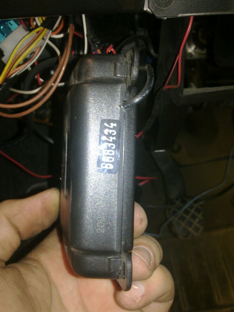

  • #7 15255058
    piterson1987
    W załączniku przesyłam zdjęcia centralki od zamontowanego w aucie alarmu.
    Czy na ich podstawie ktoś będzie w stanie rozszyfrować jaki to model??
    Na obudowie centralki nie znalazłem nazwy producenta i typu.
    #8 15258410
    MIROSŁAW JURGIELEWICZ
    Należy Ci się złota łopata za odkopanie tematu i za wytrwałość. Przez trzy lata nie potrafiłeś rozwiązać swojego problemu?
    Ale "do rzeczy". Alarm to "chiński FIGHTER", występował najczęściej jako LF-Q038A.
    Tu https://www.elektroda.pl/rtvforum/topic934939.html#4769476 masz instrukcję obsługi i schemat instalacji.
    Piszesz, że w skodzie nie masz centralnego zamka ale na dwóch pierwszych zdjęciach widać zarobioną (zaizolowaną) wiązkę do sterowania zamkiem centralnym - pierwsze sześć przewodów z lewej strony dużej wtyczki. Wydaje mi się, że sterowanie centralnym jest podpięte tylko w samym centralnym "coś" się zepsuło.
    Przejedź się do jakiegoś elektryka, niech rzuci na to okiem, bo wydaje mi się, że sam tego jednak nie ogarniesz.
  • #9 15284739
    piterson1987
    Dziękuję za pomoc w określeniu rodzaju alarmu.
    Temat z centralnym zamkiem prawie zakończony, w aucie zainstalowałem zestaw dedykowany do skody fabii I - "o dziwo" obyło się bez wizyty u elektryka.
    Przewody widoczne na zdjęciu nie były nigdzie podłączone, zostały zaizolowane.
    Mam teraz dodatkowe pytanie, czy istnieje jakiś sposób do sterowania oświetleniem wnętrza kabiny tak aby po aktywacji alarmu/zamknięciu drzwi z pilota, lampka zgasła od razu a przy wyłączeniu alarmu zapaliła się ??
