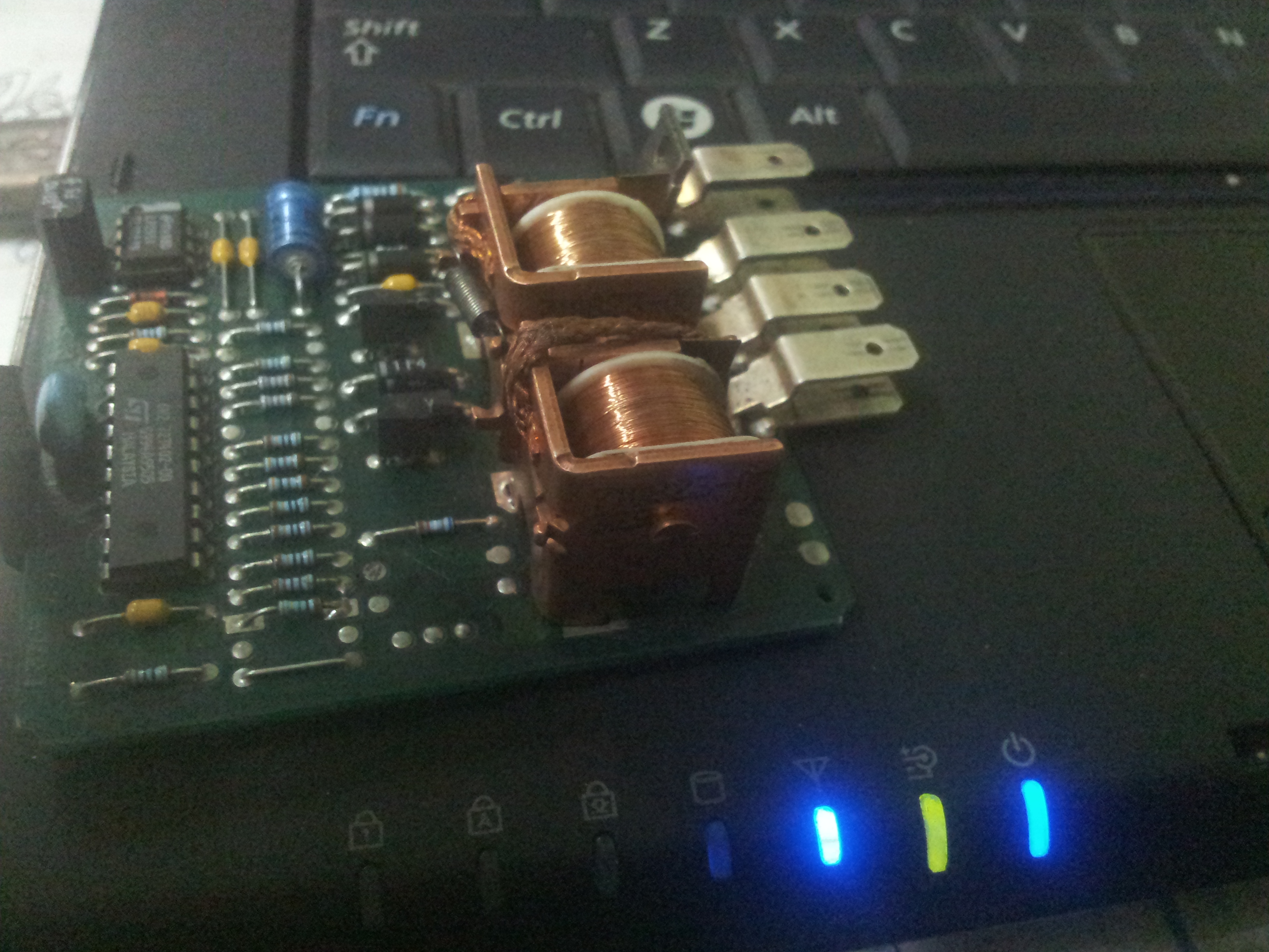

    Witam mam pytanko, poszukuję zamiennika przekaźników w sterowniku do ogrzewania d1l Zamiennik przekaźników w sterowniku ogrzewania D1L - jaki wybrać?

    Motronic napisał:
    Zwykłe siemensy,
    No to żeś pomógł..Dla Ciebie zwykłe. To tak jak w innich problemach napisać zwykłe bosch'e, itp.
    Przykład zamiennika:
    http://www.tme.eu/pl/details/fra12-of-us/prze...ochodowe/forward-industrial-co/fra2c-1-dc12/#
    Na 24 v też są np FRA 24
    http://www.tme.eu/pl/details/fra24-of/przekaz...ochodowe/forward-industrial-co/fra2c-2-dc24/#

    Dzięki za pomoc, rzeczywiście sam jestem sobie winien za treść odpowiedzi. Przekaźnik jest 24v i ma oznaczenie 710823-00329 chciałbym znaleźć identycznych rozmiarów by nie rzeźbić płytki. Jeżeli się nie uda to trudno te w tme widziałem i dzięki za link jak nie znajdę innych to zamówię tamte i coś pokombinuję.

    Zdemontuj, idź do sklepu i dobierz na podstawie oryginału zamiennik. Podejrzewam, że w tych skoczyły się styki, więc ostatecznie możesz się bawić w parametry cewki, choć uważam, że w tym zastosowaniu jakieś drobne odchyłki nie będą miały znaczenia..

    Nie każdy ma sklep pod nosem z mnóstwem przekaźników na półce :) . Zgadza się problem leży po stronie styków. Myślałem, że wypowie się ktoś kto miał już z nimi do czynienia. Zamykam temat.
