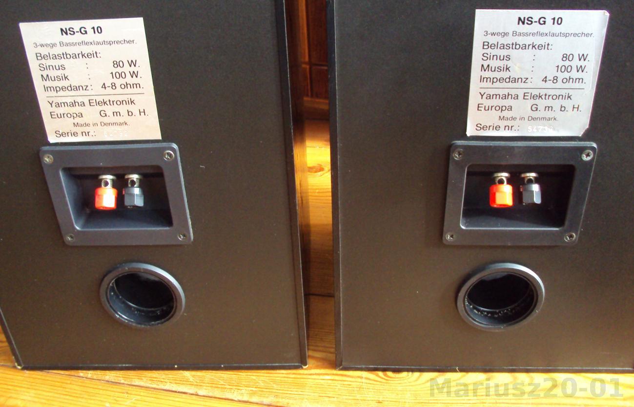

    Witam Serdecznie! Posiadam wzmacniacz Pioneer SX-1300 o impedancji 8-16 Ω i chcę dokupić do niego głośniki Yamaha NS-G 10 o impedancji 4-8 Ω. Czy wspomniany zestaw będzie dobrze ze sobą współpracować? Ps. Jestem całkowicie zielony w temacie tak, więc z góry przepraszam za pytanie.

    Kolego co to za głośniki o impedancji 4-8 Ω głośnik ma albo 4Ω albo 8 Ω. Głośniki 8 Ω mogą być do tego wzmacniacza a 4 Ω się nie za bardzo nadają.

    Dziękuje za zainteresowanie tematem. Tak jak widać na dołączonym zdjęciu na tabliczce widnieje napis Yamaha NS-G 10 o impedancji 4-8 Ω stąd też moje pytanie. Głośniki o których mowa to dokładnie ta oferta http://allegro.pl/yamaha-ns-g-10-glosniki-peerless-od-1-zl-i2857221435.html#tabsAnchor

    To zapytaj gościa który sprzedaje jaka jest faktyczna oporność obu zestawów głośnikowych.
    Przebieg impedancji jest zmienny w zależności od odtwarzanych częstotliwości. Nie ma kolumn o stałej impedancji. Zwykle jest podawana wartość średnia. Kolumny 8-ohmowe mogą mieć spadki nawet do 4-5 ohm, a jeśli jest nierzetelny producent to i oznaczy kolumnę z minimum na poziomie 3-ohm jako 8-ohmową.
    Myślę, że te małe Yamahy można podłączyć bez żadnych większych obaw.
