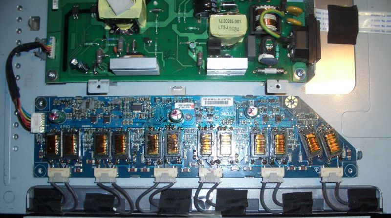

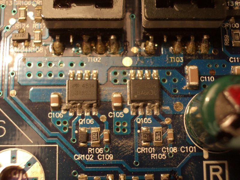

    Po dokładnych oględzinach przetwornicy do świetlówek zauważyłem, że dostała się tam woda co spowodowało w korozji/śniedzi na kondensatorach 100nF a także upaleniu pada pod diodą i wypaleniu jej nóżki.
    Wszystkie kondensatory 100nF wymieniłem na nowe 100nF/50V 0805, naprawiłem połączenie do diody gdyż udało mi się dolutować do pozostałości ścieżki jak i kawałeczka nóżki od diody. Niestety po tych naprawach dalej jest to samo - "VDD not ready" na terminalu.
    Chciałbym uruchomić tą przetwornicę na krótko, ale nie jestem pewien co do pinout-u wiec jeżeli ktoś już miał do czynienia z przetwornicą tego typu to bardzo proszę o pinout.

    Kol. uściślij dane (jakie IC ,tranzystory w zasilaczu/inverterze)
    - czy matryca LTM240M2 A02 / (A03)
    - psu opisany jako 4H.L2K02.A01
    Link_pisałem w 2010
    Link_1
    Link_jedna z kilkunastu stron
    p.s
    Scalaki jakie tam powinny być
    NCP1200 A6
    L6561 w PFC
    w invert. polowe AO4614

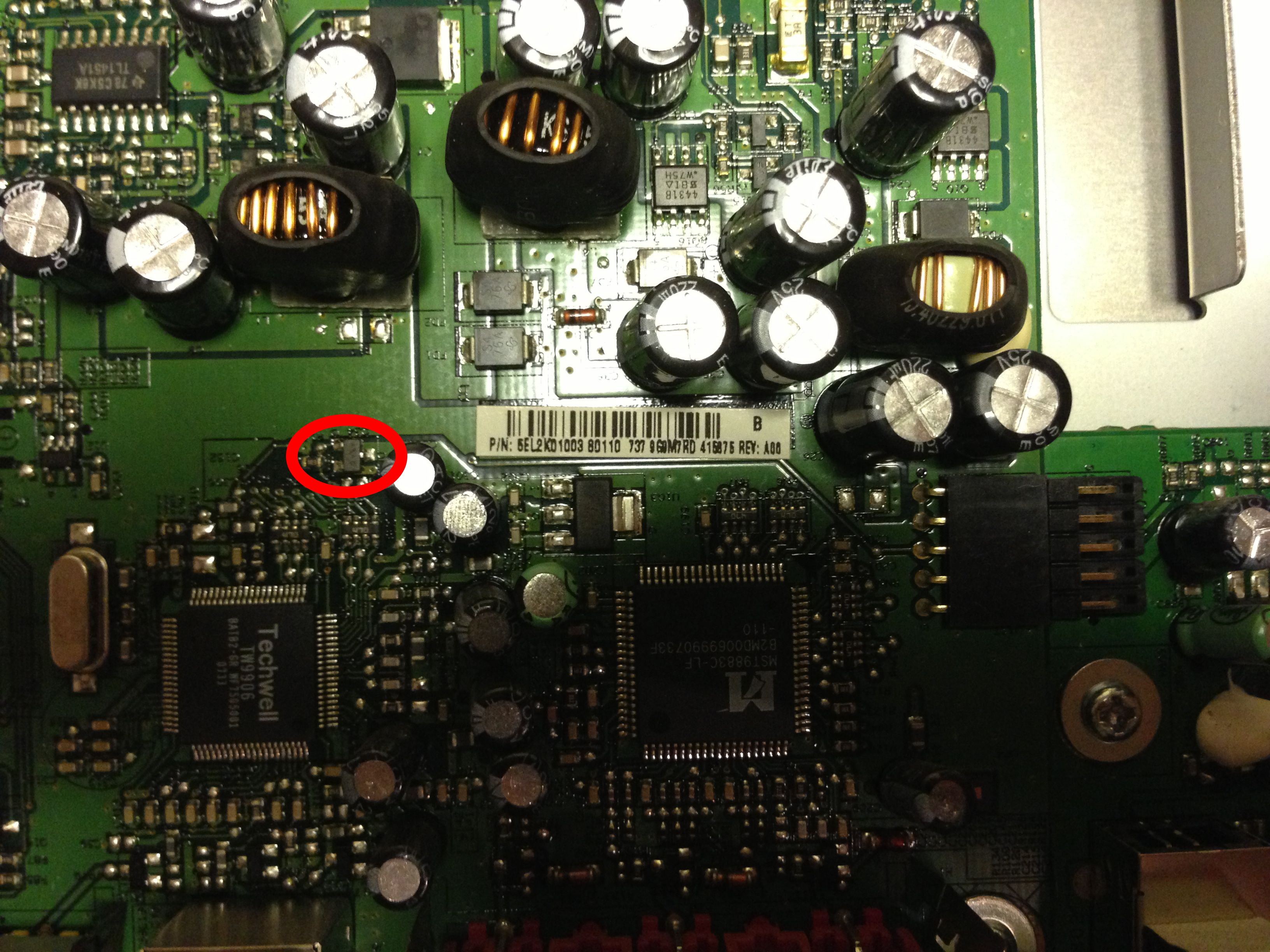

    Problem rozwiązałem sam - uszkodzony okazal sie tranzystor MOSFET, ktory zalacza stabilizator LDO 2.5V dla przetworników ADC. Po wymianie na nowy już nie pokazuje się "VDD Not Ready" na terminalu.
    Na zdjęciu zaznaczyłem który to tranzystor.

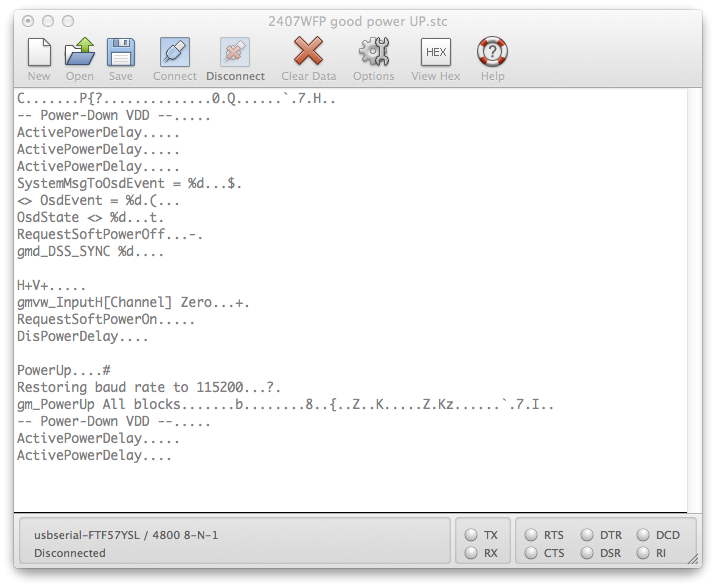

    Program jaki używam to CoolTerm.

    Zalana okazała się również przednia płytka z przyciskami - jedna żyła taśmy się upaliła tuż przy płytce więc ją dosztukowałem. Po podłączeniu wszystkiego monitor się uruchomił. Poprawne uruchomienie monitora na terminalu wygląda tak:
    C.......P{?..............0.Q......`.7.H..
    -- Power-Down VDD --.....
    ActivePowerDelay.....
    SystemMsgToOsdEvent = %d...$.
    <> OsdEvent = %d.(...
    OsdState <> %d...t.
    RequestSoftPowerOff...-.
    gmd_DSS_SYNC %d....
    H+V+.....
    gmvw_InputH[Channel] Zero...+.
    RequestSoftPowerOn.....
    DisPowerDelay....
    PowerUp....#
    Restoring baud rate to 115200...?.
    gm_PowerUp All blocks.......

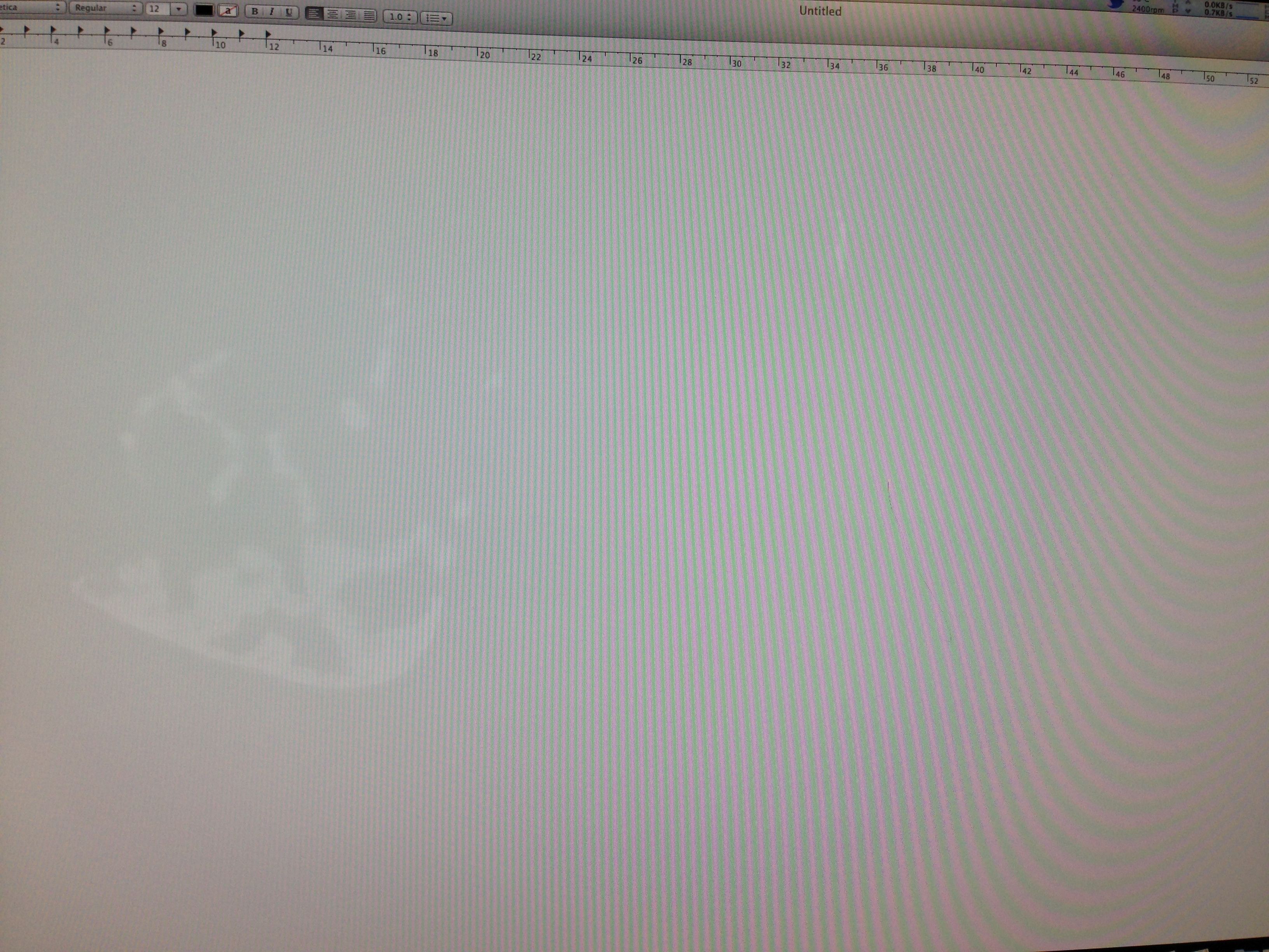

    Gołym okiem było widać, że ten monitor stał w bardzo zawilgoconym pomieszczeniu. Od tej wilgoci porobiły się plamy na matrycy (widoczne na zalaczonym zdjeciu). Czy rozebranie ten matrycy jest możliwe bez jej uszkodzenia i czy wyczyszczenie wszystkich folii w środku spowoduje, że te plamy znikną?
    Istnieje taka opcja tylko trzeba to robić bardzo delikatnie i nie pomylić się przy składaniu w sensie odwrotnego założenia foli polaryzujących i kolejności.

    Chyba rozebranie matrycy nie będzie konieczne ponieważ plamy same zniknęły po kilku dniach użytkowania.
