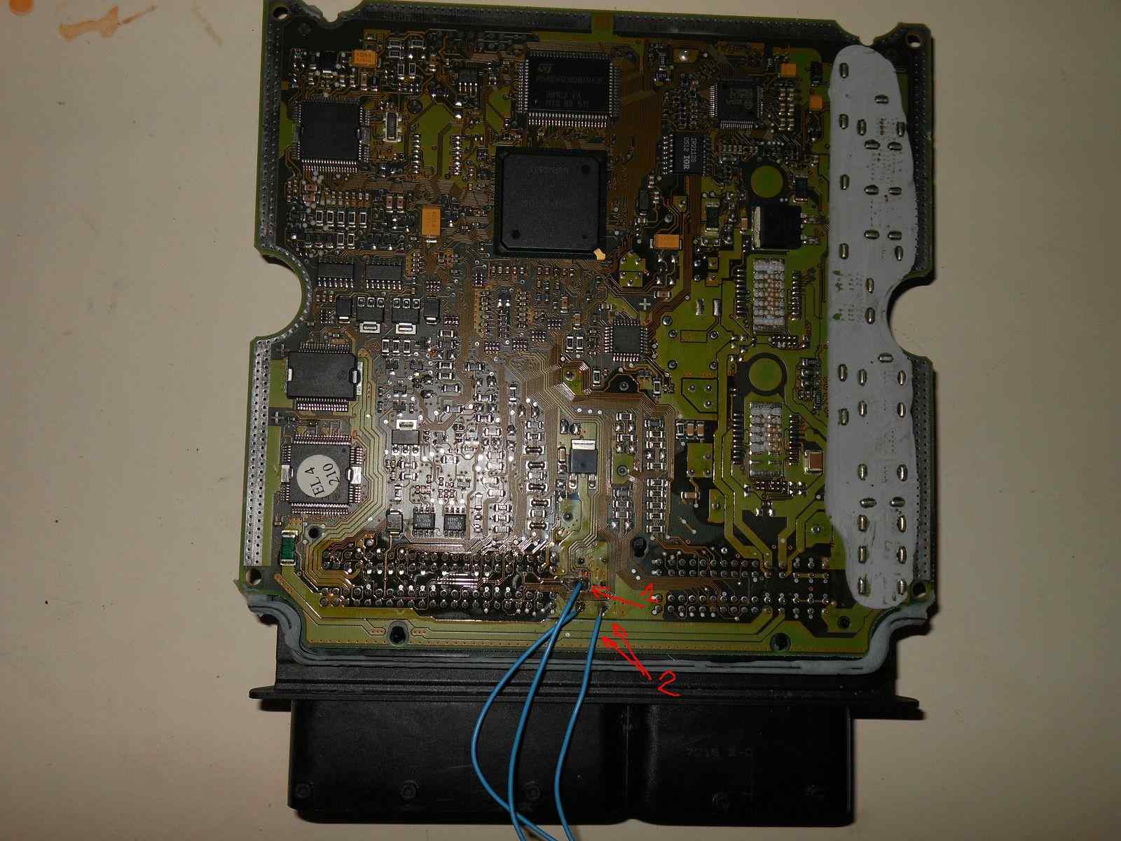

    Witam!
    Podczas montażu ECU do puszki na podszybiu obudowa dotknęła nie przykrytej rozdzielni plusowej znajdującej się w tej samej puszce. Efekt - zwarcie i uszkodzenie pinów masowych komputera. Statyczny błąd nastawnika turbosprężarki którego nie było wcześniej. Nastawnik zasilony poprawnie, obie linie sterujące sprawne aż do pinów w ECU. Na jednej z linii (pin4 nastawnika) sygnał zmienny PWM, jednak cały czas taki sam - 10% wypełnienia niezależnie od wysterowania/ popchnięcia nastawnika. Na drugiej lini (pin 3) cały czas 0V. Nastawnik nie reaguje na próby wysterowania VAS/KTS.
    Pin zaznaczony "1" to masa, spaliło nieco płytkę ok. 2mm przy pinie, być może uszkodzona któraś z środkowych warstw. Piny oznaczone "2" upaliły się tuż ponad płytką, oba. Do naprawienia na spokojnie, póki co podana zewnętrznie masa.
    Próbuję analizować przebieg ścieżek od pinu 3 nastawnika ( pin 20 mała wtyczka ECU - prawdopodobnie sterowanie nastawnikiem) póki co stwierdzam że ma on 10 Ohm względem masy, jak również że dochodzi do diody zaznaczonej "3" ( prawdopodobnie służącej do obcięcia napięcia powyżej 12V gdyż katoda do +). Na razie jeszcze nie znalazłem gdzie jeszcze wychodzi.
    Wiem że temat trudny do oceny na odległość, ale może ktoś akurat zderzył się również z podobną akcją...

    Sprawdziłem że pin3 nastawnika jest podłączony do wyjścia OUT5 switcha Infineon TLE6244 ( na drugim zdjęciu po lewej na dole, z nalepką EL4 210). Więc jest to wyjście sterujące nastawnikiem, a jako że driver jest typu low-side czyli przywiera do masy to dziwne jest że cały czas jest 10 Ohm do masy na tej linii... chyba coś jeszcze na tym wisi, szukam....
    Jak uwaliło diode zabezpieczającą to tak , chcąc sie upewnić podnieś nóżke scalaka.

    Fazi
    Strumien swiadomosci swia napisał:
    TLE ma masę?
    Nóżki odłączone, bez zmian, dalej 10 Ohm do masy, więc problem nie jest w TLE.
    Zapewne powinien być gdzieś podciąg do plusa, jeszcze go nie znalazłem.
    Samo TLE ma masę na wszystkich nóżkach ok.
    EDIT: no chyba że do plusa podciąga nastawnik, a ECU tylko przywiera i ma diodę zabezpieczającą przed overvoltage. Dopiero jutro będę mógł to sprawdzić, przy aucie. Póki co obleciałem wszystkie elementy na płycie i nic więcej nie jest bezpośrednio przyłączone do tego wyjścia. Może w tej wypalonej dziurze zrobiła się jakaś rezystancja pasożytnicza. Ewentualnie spróbuję odłączyć wyjście TLE od układu i podłączyć je bezpośrednio do nastawnika, nawet bez diody, na próbę...

  • #13 11681146
    Fazi
    Uff temat rozwiązany. Podłączyłem bezpośrednio wyjście TLE do pinu wtyczki, odlutowanego najpierw od płyty. Wcześniej stwierdziłem że zasilony nastawnik daje podciąg do plusa. Auto zostało oddane z zastrzeżeniem że sterownik póki co sprawny ale w zasadzie najlepiej byłoby wymienić, na co klient oczywiście nie ma pieniędzy :) Dzięki za pomoc. Temat do zamknięcia.
