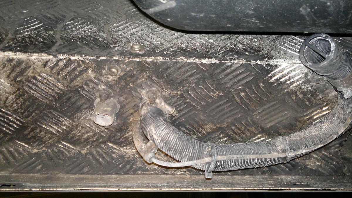

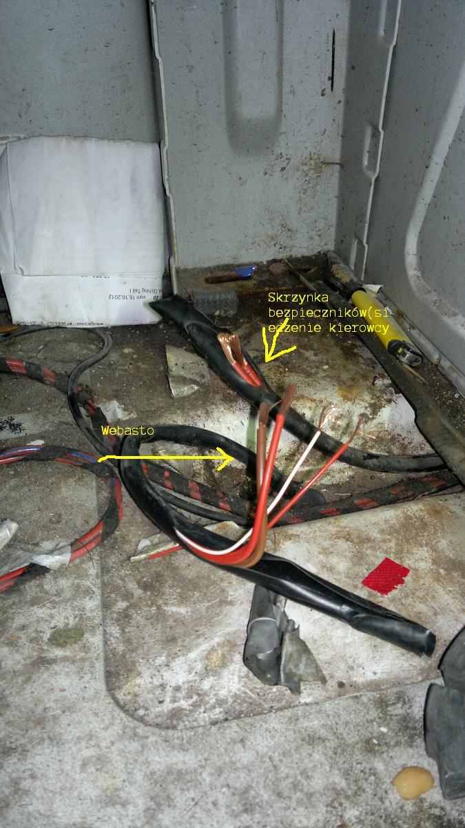

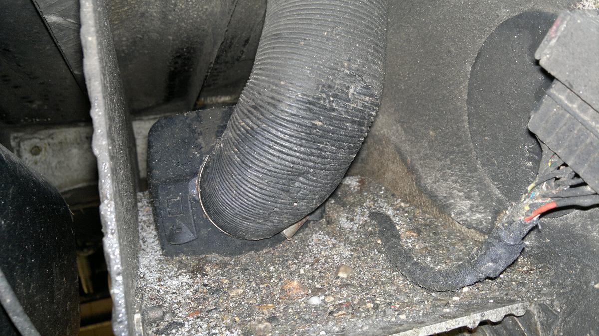

    Sprinter 216 cdi 2005r zamontowane jest oryginalne webasto pod lewą przednią lampą które oczywiście działa (ale słabo). Niestety auto kupiłem kilka lat temu po wypadku (już wyklepane). Jest tam dorobiony z tyłu dogrzewacz najprawdopodobniej firmy Eberspacher (ciężko się dostać). Wszystko jest przygotowane tylko nie ma sterownika i zasilania. Pytanie Jaki sterownik zastosować?? I czy w ogóle jest potrzebny?? Chodzi mi tylko o dogrzewanie w czasie jazdy. Poniżej przedstawiam fotki, czy jeszcze z tego coś można zrobić.

    Z tego co widzę, to masz tam zamontowane ogrzewanie postojowe Eberspachera. Po kostce ogrzewania widać, że to Airtronic. Jeśli masz wyprowadzone kostki na włącznik, to potrzebujesz tylko włącznika i wszystko będzie hulać jak należy, oczywiście po warunkiem sprawności agregatu. Będzie Ci potrzebny taki oto włącznik Sprinter - Webasto Eberspacher dogrzewacz brak sterownika Airtronic

    Czyli sterownik jest już w samej dmuchawie?? Nie da się bez regulatora uruchomić??
    #4 11680928
    apollo229
    Na krótko (opornik 2.2kΩ między przewód czerwono-szary a biało-brązowy - będzie zastępować regulator), włącznik na przewodzie czerwonym i żółtym.
    Powinno zadziałać, ale nie będzie regulacji temperatury, działać będzie na pełnym zakresie temp.

    Tylko wyczyść miejsce gdzie jest zabudowane ogrzewanie bo ze zdjęcia widać, że tonie w jakimś syfie. A takie warunki pracy nie służą tym urządzeniom.
  • #6 11683483
    pisior1987
    Jest tam dużo piasku. Chcę go tylko spróbować na krótko, jak zadziała wyczyszczę i zakupię regulator. Jak nie wywalę. Jest tam jeszcze przewód biało-czerwony do przekaźnika(ktoś sobie go pożyczył) czy te sterowanie jest potrzebne?? czy mogę zasilanie stałe podłączyć tak jak na wcześniejszym schemacie bezpośrednio(bezpiecznik) do akumulatora a przewód biało czerwony zignorować??

    Bez problemu będzie działać bez przewodu biało-czerwonego.
    Śmiało możesz zrobić tak, jak pisałeś :D
