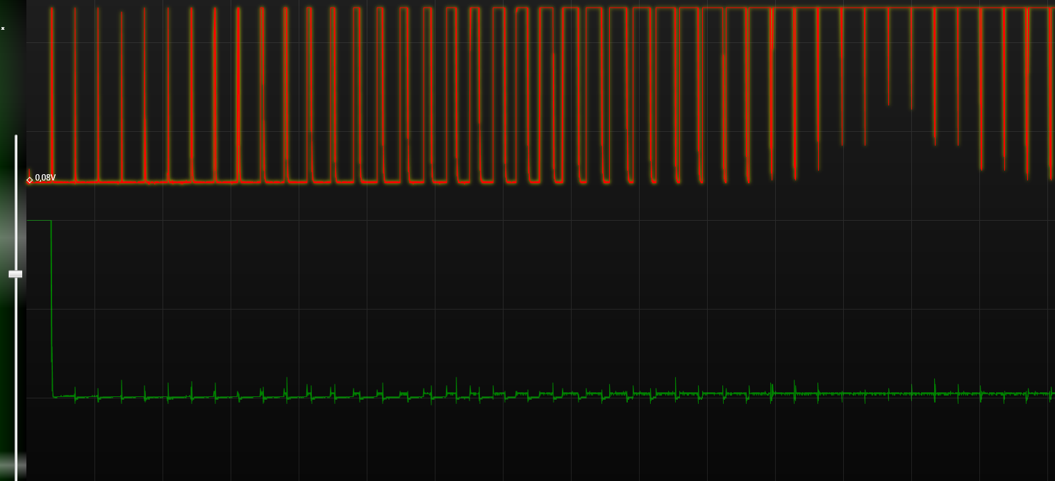

    Buduję sobie falownik 1-fazowy niskonapięciowy (do 15V - 1-2A).
    Skorzystałem z gotowego pomysłu, który próbuję wdrożyć:
    Falownik 1-fazowy - szybkość przełączania tranzystorów
    Steruje tym jeszcze z pomocą 74HCT125, żeby móc wykorzystać tylko jedno wyjście PWM z procesora.
    Wszystko ładnie działa, do momentu wyjścia z tranzystorów.
    I przed driverem i za nim widać jak się ładnie kształtuje PWM, tak żeby byłą to pseudo sinusoida.
    Problem jest za tranzystorami. Wygląda jakby się nie wyłączały.
    U góry widać przebieg z wejścia na tranzystor, a na dole wyjście.
    Częstotliwość PWM to około 6kHz.
    Czyli gdzieś jest błąd. Albo w użytych elementach albo w myśleniu.
    Użyłem dokładnie tych elementów ze schematu.
    Co robię źle?
    pozdrawiam

    Moja wina, bo nie dodałem, że oscyloskop podłączyłem pomiędzy masę, a J3.
    Czyli tak naprawdę badałem tylko co się dzieje za jednym z tranzystorów mostka, nie martwiąc się na razie o to, co się dzieje na drugim tranzystorze.
    Czyli dokładnie taki układ o którym pisałeś.
    Mam tranzystor, który jest kluczowany sygnałem 6kHz o zmiennym wypełnieniu i on się nie wyłącza. Gdzieś musi być błąd, ale nie wiem gdzie.

    Nawet sobie zbudowałem osobny układ do sprawdzenia użytych tranzystorów. No i przy 16kHz i wypełnieniu 50%, zaczynało się już zakrzywianie przebiegów przy wyłączaniu.
    Więc nic dziwnego, że jak impuls jest króciutki, to tranzystor nie wyłącza.
    Może problemem jest użyty driver. Że on nie steruje w odpowiedni sposób tranzystorem. Bo w końcu 16kHz, to nie jest jakiś szał.

    Czas impulsu potrzebnego do wyłączenia tranzystora musi być na tyle długi aby zdążyć zabrać ładunek z bramki. Jeżeli tutaj podejrzewasz problem musisz zmniejszyć wartość rezystora bramkowego. Kiedyś wykonywałem taki mostek i pamiętam, iż wartość takiego rezystora bramkowego była rzędu kilkunastu ohmów. Ponadto trzeba sprawdzić, czy podczas rozładowywania, lub ładowania bramki nie przekroczymy wartości granicznych prądu dla drivera. Spróbuj
  • #7 11698586
    Mystik
    Dzięki. Spróbuję. Już zmniejszyłem wartość do 150Ohm.
    Spróbuję zmniejszyć jeszcze bardziej. Pomierzę i zobaczę czy się driver nie spali.
  • #8 11699126
    czesiu
    Poziom 37  
    Dla TC4428 "peak output current"=1,5A przy 18V więc tu 12V/1,5A = 8Ω.
    Śmiało zamień na 10Ω. Podniesienie napięcia zasilania da podobny efekt.
