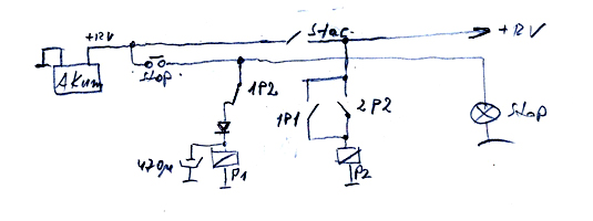

    Witam, wiem, że są centralki alarmowe z tą funkcją. Jako, że mam auto z zamykaniem z pilota, to nie mogłem takowej zakupić. Kupiłem bezpilotowy alarm beż żadnych funkcji zamykających auto automatycznie. Chcę sam to zrobić. Widziałem taki temat na elektrodzie, ale nie mogę już go znaleźć. Po wpisywaniu w google "zamykanie po stop" i podobne to wyskakuje Bóg wie co. Kombinowałem na biurku z jednym i z dwoma przekaźnikami ale nie wychodzi jak należy.
    Układ musi działać tak: Odpalam auto, dojeżdżam np do skrzyżowania i wciskam pedał stop, światła się zapalają i zamek się zamyka. Wciskam kolejny raz stop i napięcie nie idzie już na przekaźnik, czyli nic się nie dzieje. Wyłączam auto i zamek sam się otwiera. Czyli po wyłączeniu zapłonu. Zrobiłem mniej więcej taki układ ale wyszło mi, że po każdym naciśnięciu stop idzie impuls na zamek, przy dłuższym przyciskaniu stop również ciągle idzie impuls, dluższy. Chcę to zlikwidować.

    Czytałem to, gość zrobił to na procesorze. Ja staram się zrobić to przy minimum częściach, czyli 2 przekaźniki i coś tam jeszcze, żeby było fajnie to LED sygnalizujące zamykanie i otwieranie. Nie chcę robić zamykania powyżej 20km/h. Nie chcę wprowadzać kabli do czujnika prędkości, i tak już szwankuje, powyżej 130 km/h lata po zegarze jak szmata ta wskazówka. Zrobiłem układ na dwóch przekaźnikach, włączam stop zamek się zamyka, wyłączam zapłon - zamek się otwiera, lecz jak trzymam stop np na światłach - zamek dostaje non stop impuls, naciskając go kilka razy zamek dostaje też impulsy. Oczywiście układ testuję tylko na biurku, jak będzie gotowy wtedy go wsadzę do auta. Muszę rozwiązać problem z naciskaniem pedału hamulca, aby impuls na zamek został podany jeden raz, Określony czas działania np jak odpalam auto i trzymam stop przez 10 sekund jakoś sobie opracuję, ale nie jeszcze na to nie wpadłem.

    Jedno z możliwych rozwiązań za pomocą dwóch przekażników:
    Auto zamykanie centralnego po wciśnięciu pedału STOP.
    Po naciśnięciu "stop" zostanie włączony przekażnik P1 przez normalnie zwarty styk 1P2 przekażnika P2, oraz diodę. Jeżeli jest włączony zapłon, styk 1P1 przekażnika P1 załączy przekażnik P2 i przekażnik P2 zostanie podtrzymany swoim stykiem 2P2, jednocześnie styk 1P2 wyłączy przekażnik P1 i taki stan pozostanie tak długo, jak włączony zapłon. Nie można wtedy włączyć przekażnika P1 naciskając hamulec. Gdy zapłon wyłączony, przy naciskaniu pedału hamulca włącza się tylko przekażnik P1, co jest nie istotne. Kondensator 470µ opóżnia wyłączenie przekażnika po rozwarciu styku 1P2, co zapobiega niestabilności układu w chwili przełączania. Dioda zapobiega szybkiemu rozładowaniu kondensatora przez żarówki "stop".
    Oczywiście, układ wykonawczy, to trzeci styk w przekażniku P2, lub dołączony równolegle do uzwojenia P2 dodatkowy przekażnik czasowy dający impuls np. o czasie trwania 1 sekunda.

    Jesteś mistrzem. Poważnie. Działa.
