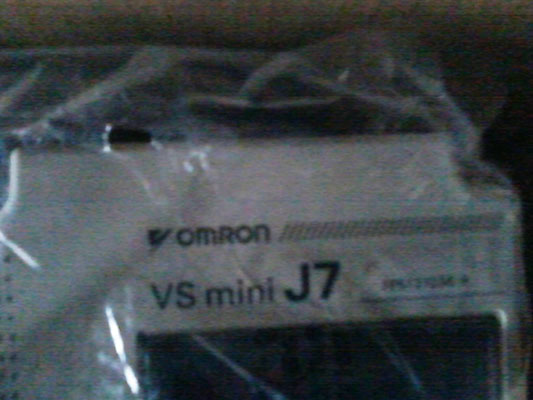

    Za pośrednictwem ogłoszenia dostałem namiary na falownik używany OMRON 5,5 kW za 640 zł jak w linku :
    http://www.elektrogielda.sklep.pl/sklep/product_info.php?manufacturers_id=47&products_id=6502
    Sprzedający je serwisuje więc ok , przesyłka za pobraniem 700 zł.

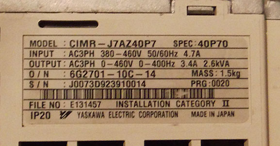

    Otwieram paczkę , w środku OMRON VS mini J7 z prądem 3,4 A
    Falownik OMRON - zły dobór napędu i obciążenia- prądu. Falownik OMRON - zły dobór napędu i obciążenia- prądu.
    Mam motoreduktor 5,5 kW z prądem 11 A.
    Sprzedający ( serwisant) twierdzi że wystarczy odpowiedni zaprogramować falownik i bez problemu pracuje z takim napędem pod obciążeniem.
    Co Wy na to ? :)

    Jak to co? Skoro zapłaciłeś za mocniejszy to powinieneś dostać taki jak w umowie, może i ten będzie działał tylko jak długo. Jak nie wytrzyma to co wtedy?

    Oczywiście ktoś kogoś tu wpuszcza w maliny. Jak można zaprogramować prąd większy od znamionowego? Producent programowo zabezpieczył, że falownik większych parametrów nie przyjmie.

    Bez względu na to co podaje sprzedający to jednak cyfry wskazują wyraźnie że sprzedano coś innego (mniejszej mocy) niż oferowano.
    Per analogia czy kolega kamel2000 dopuszcza następujące rozwiązanie: Kupno auta z oferowanym silnikiem 3l a dostanie autko z silnikiem 1,4l i informacją iż cylindry można rozwiercić a tłoki wymienić i powinno działać? :D

    3,4A to 1,5 albo 2,2kW. Do 5,5 daleko.
    Owszem, falownik 0,75 może pociągnie silnik 2,2 - ale na jałowo lub z niewielkim obciążeniem.

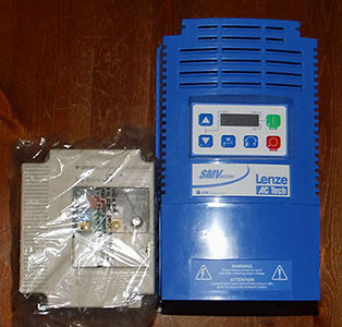

    Sprzedającego od początku informowałem że chodzi o 5,5 kW, i że chodzi mi o raczej ciężkie rozruchy, a on podlinkował że ma OMRONA V1000 5,5 kW, dwu letniego nigdy nie naprawianego .
    W emailu tłumaczy że ,, ... Omron ma zastosowanie zmiany E-PROMU wsadu pamieci do obslugi danego urzadzenia pod który jest podlonczony akurat ta wersja ktora wyslalem Pana ma taka mozliwosc, sam kilka krotnie stosowalem, ,warunkem jest tylko odpowiednie dostosowanie systemu chlodzenia dla falownika.
    Ja natomiast dalej szukając falownika natrafiłem na roczny ,nieużywany, 7,50kW ESV752N04TXB Lenze :)

    Falownik nie wytrzyma bo tranzystory w obwodzie mocy nie wytrzymają.
    Żadna zmiana programu nie pomoże. Jedyne co to można wymienić tranzystory na większej mocy, które i tak muszą być osadzone na radiatorach o odpowiednich gabarytach.
    Zamówiłeś kolego mercedesa a dostałeś malucha.
    NIe pozostaje nic innego tylko reklamacja za niezgodność z zamówieniem.
