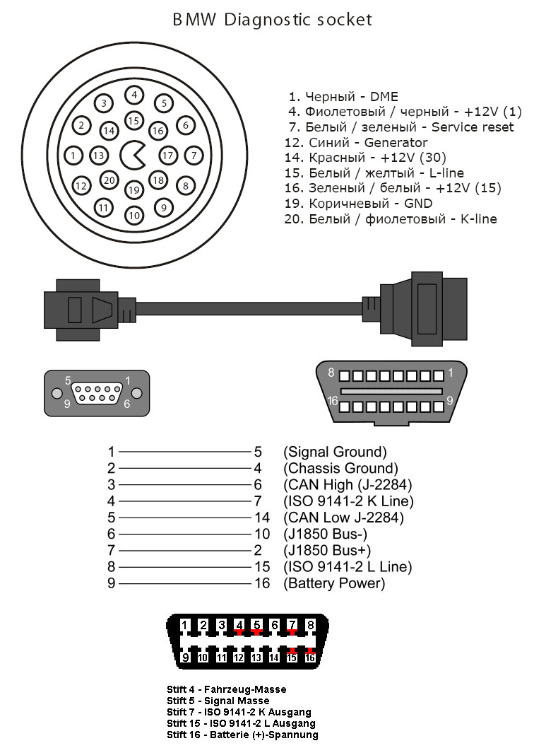

    Potrzebuje opis podłączenia (zasilanie oraz linia K) na stole licznika z BMW E36.

    Gate
    Biała kostka:
    11 - L
    12 - K
    22 - +12V (30)
    23 - +12V (15)
    24 - GND
    Niebieska kostka:
    3 - GND
    4 - +12V (15)
    5 - +12V (15)
    16 - +12V

    Jeszcze jedno pytanie. Czy linia K w tym liczniku podłączona jest do kostki diagnostycznej i na którym pinie? We wtyczce są 3 punkty lini K (nie pamietam które ale chyba nr 7,19,...) Nie wiem czy te piny są ze sobą połączone czy tylko jeden z nich idzie do licznika

    Pin nr 19 to masa.

    19 - masa
    7 - zerowanie kontrolek
    Pewnie myslales nie o tej rozpisce :-)

    Chyba sie domyślacie że chodziło mi o podłączenie TachoPro do tego licznika przez diagnoze. Niestety niby ten model był w spisie obsługiwanych modeli ale próbowałem wpinać sie po koleii w 3 miejsca lini K i nie złapałem połączenia. Stąd było moje pytanie o bezpośrednie połaczenie gniazda z licznikiem.

    Ja też nie mogłem się połączyć pomimo że miałem licznik na stole. Podobno pierwsze modele E36 nie idą przez Tachopro. Na złaczu diagnostyczny K pin 20, L pin 15. Próbowałem również na roczniku '95 i podobnie. Być może coś źle podłączyłem, ale nie mogłem zbyt wiele się tym bawić bo właściciel auta stał mi za plecami.

    X16 zlacze 20 pin nr. 3 obroty
    X17 zlacze 2 pin nr.2 predkosc
