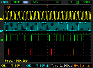

4. Program wygląda tak - oprócz właściwego zadania uruchamiam też drugi timer (timer 1) który jest źródłem sygnału testowego
5. Efekty - to działa! I nawet nie trzeba było asemblera. Poniższa ilustracja jest dla częstotliwości próbkowania 0,8MHz, _delay_us(8) pokazuje ile jeszcze pozostaje czasu (czerwony przebieg "synchronizacja", stan wysoki to delay i w tym czasie możnaby ewentualnie robić coś innego).
(kliknij w obrazek żeby zobaczyć animację!)
Dla 1MHz ten sam kod też działa, natomiast powyżej tej wartości program czasem nie nadąża z uruchomieniem nowej transmisji SPI. Tak objawiają się nierównomierności gdy jeszcze nadąża: (obraz w trybie "persistence" zbierający przebiegi przez dłuższy czas)
- impulsy "synchronizacji" bywają przesunięte ale utrzymują się w zakresie jednego cyklu.
A dlaczego nie nadąża - oczywiście każde powtórzenie pętli trochę trwa i jeżeli sprawdzenie wykona się na chwilę przed zakończeniem transmisji to zanim nastąpi powtórne sprawdzenie to mija już za dużo czasu i kolejna transmisja jest inicjowana już po minięciu właściwego zegara, w związku z tym musi czekać na kolejny cykl. Ale można dołożyć "nopy" tak żeby sprawdzenie warunku trafiało zawsze na ten sam dobry moment (albo nawet wyrzucić sprawdzanie warunku jeżeli odpowiednio obliczymy/dobierzemy cykle) i na przykład taki wariant:
...działa na 8MHz procku wykonując próbkowanie 1,5MHz (i wysyłając przez UART co drugi bajt bo oczywiście wszystkich bajtów nie może), ale tu już wkraczamy w obszar zupełnie abstrakcyjny bo bardzo trudno jest wyobrazić sobie zastosowanie dla takiego mechanizmu w którym nawet nie da się wiele zrobić z danymi które tak w pocie czoła zbieramy, więc to tylko tak w ramach badania granic możliwości.
