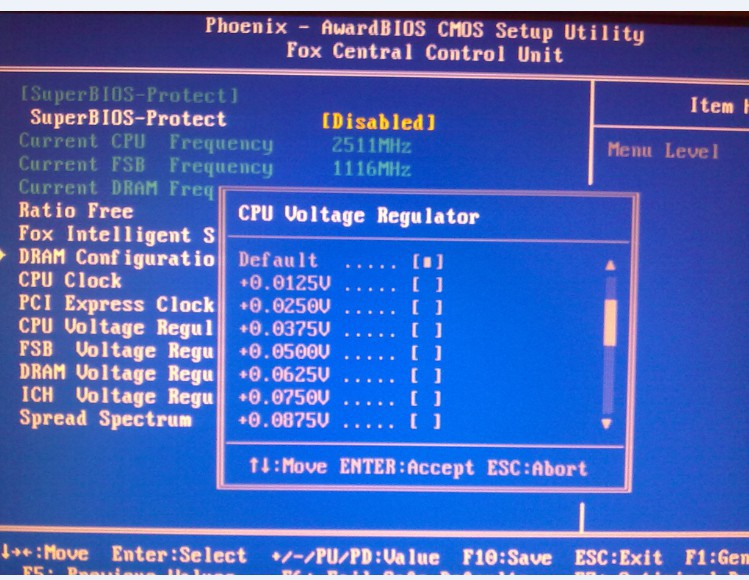

    Poczyniłem już pewne kroki... zmieniłem CPU z 266 na 280

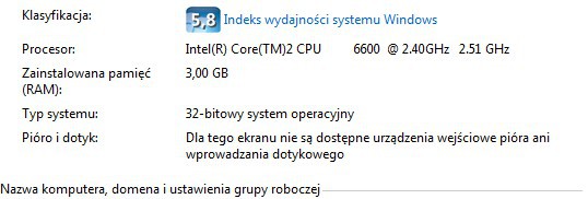

    zmiana z 2.40 na 2.51

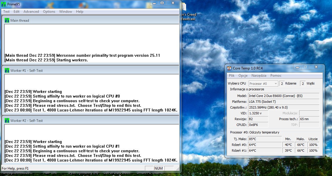

    Temperatury przy 5 minutach testu Prime95
    Jak bezpiecznie podkręcić Intel Core 2 Duo E6600 na płycie Foxconn 945G7AD-8EKRS2H?
    *spreadspectrum i C1E wyłączone.

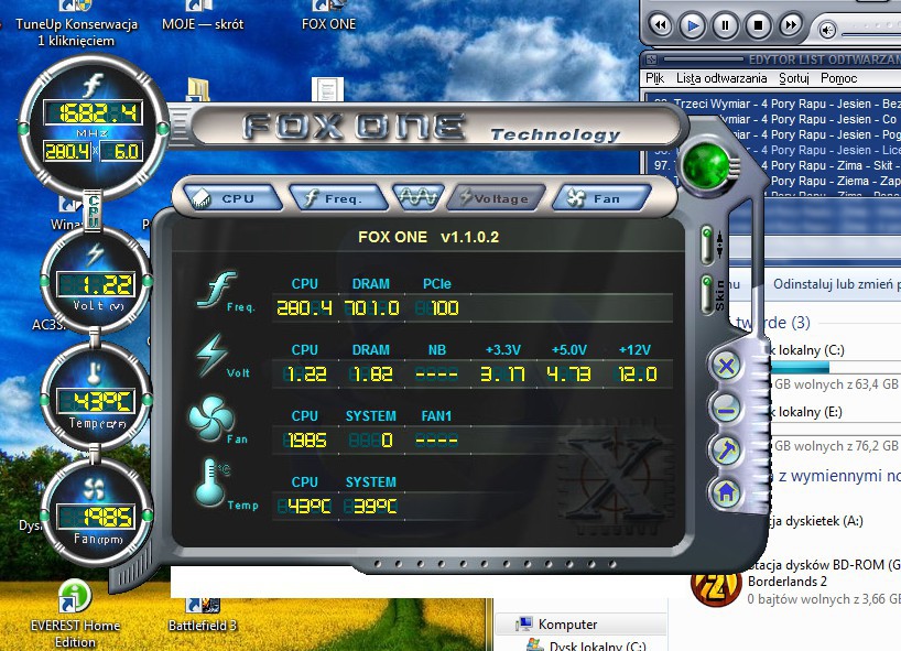

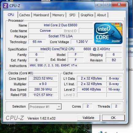

    Inne screeny
    Jak bezpiecznie podkręcić Intel Core 2 Duo E6600 na płycie Foxconn 945G7AD-8EKRS2H? Jak bezpiecznie podkręcić Intel Core 2 Duo E6600 na płycie Foxconn 945G7AD-8EKRS2H?
    Co dalej mam robić by bezpiecznie podkręcić procesor?? Prosze o pomoc ekspertów ;)

    Najpierw to Ty zablokuj taktowanie PCI-E na 100MHz. Dzielnik FSB:MEM tak by pamięci były niżej taktowane (co by nie przeszkadzały) i jedziesz z FSB do góry, powoli. Co zmiana to 20 - 30 minut w Prime95 z monitorowaniem temperatur.
    Temperatury masz już marne, więc daleko nie zajedziesz pewnie. Do tych 75 stopni w pełnym stresie możesz jeszcze dobić, ale to już raczej max.
    Na początek radziłbym jednak zmianę pasty termoprzewodzącej na jakąś dobrą (MX2, STG-2 itd).
