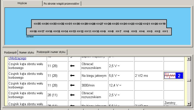

    robert199
    Znalazłem w autodacie informację, że podczas kręcenia rozrusznikiem powinno pojawić się 2,5V. Niestety nie ma nic. Teraz mam pytanie bo nie wiem czy dobrze myślę. Jest to czujnik, a właściwie cewka która wytwarza prąd, kiedy przesuwa się obok niego metalowy ząbek. Więc nawet odłączona powinna wytwarzać napięcie kiedy silnik się obraca, i żadne zewnętrzne napięcie nie jest mu potrzebne. Jeśli się mylę, proszę wyprowadzić mnie z błędu.

    robert199
    koło jest wyczyszczone, było całe w śniegu, ząbki niby wszystkie (przerwa tam gdzie ma byc oczywiscie jest).
    Jeszcze raz zapytam, czy można sprawzic miernikiem czujnik, czy podczas pracy silnika wytwarza on napięcie

    miler80
    Poziom 34  
    Można miernikiem sprawdzić rezystancję cz. indukcyjnego ma wynosić ok.1100- 1350 ohm, i przy zapięciu miernika ustawionego na 2V AC powinien otrzymać ok. 0,2V przy poruszaniu kołem fonicznym albo nawet stalowym wkrętakiem .

    Grzegorz_madera
    To niewiele daje. Może "dawać" sygnał, ale zbyt słaby, albo z zakłóceniami i będzie problem z odpaleniem. Wskazane byłoby obejrzeć na oscyloskopie jaki jest sygnał. Jeżeli dobry to idź w kierunku immo.

    robert199
    czyli to co jest napisane w autodacie to iekoniecznie można sprawdzic miernikiem?
    gdybym mógł połączyc sie ze sterownikiem to wszystko byłoby łatwiejsze, a tak trzeba na piechote

    wycinek z autodaty

    Grzegorz_madera
    Można, ale to niewiele daje. Miernik mierzy Ci wartość średnią i pokazuje dokładnie tylko w przypadku sygnału sinusoidalnego (chyba, że masz True RMS). Sam pomiar rezystancji i napięcia na czujniku trochę mówi, ale są przypadki, że np. sygnał jest za słaby i ECU źle go interpretuje. Szczelina między czujnikiem a kołem fonicznym ma być 0,5-1,5 mm, Ty masz 1mm czyli dobrze. Rezystancja czujnika ma być 650-720Ω.
  • #16 11692881
    robert199
    jak będe miał chwile to zmniejsze przerwe na kole czujnik ma 620ohm, ale uważam, ze to powinno wystarczec.
    zgadza sie ze mernik usrednia wartosc, ale przy kreceniu rozrusznikiem powinno jakies sie pojawic a tu nic
