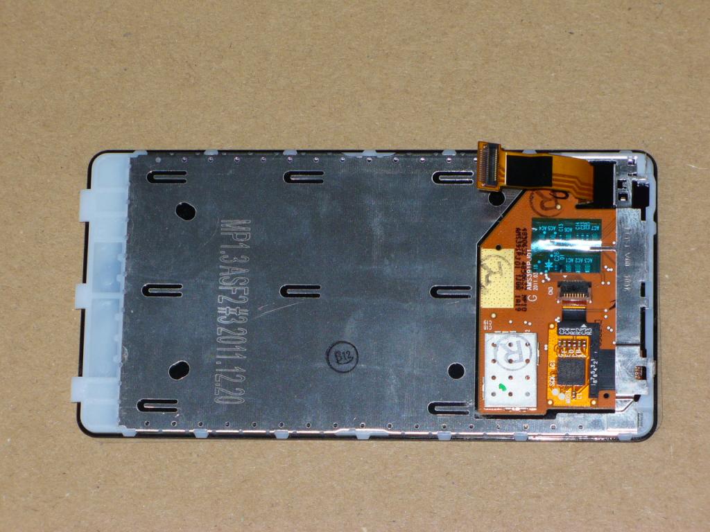

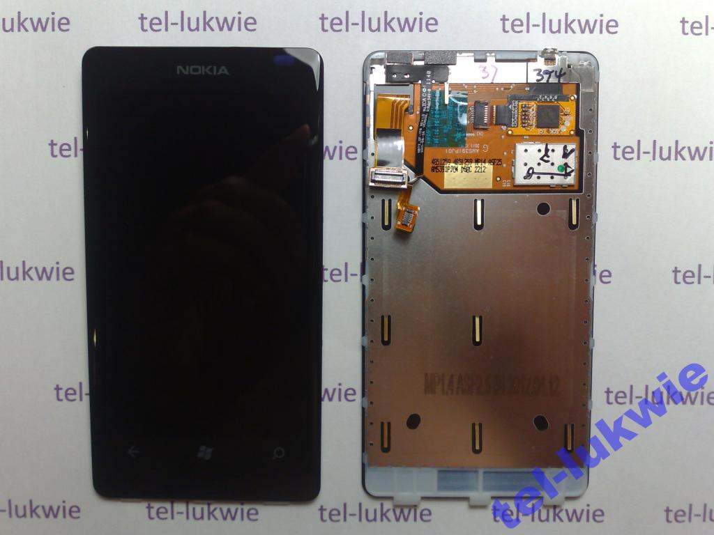

    Witam, przyjrzałem się wyswietlaczom w/w modelu i widzę rozbieżność, a wiec chodzi o tasiemki, na jednym LCD jest jedna taśma gruba i chuda, a na drugim jest tylko gruba, proszę o wyjasnienie osoby która miała doczynienia z takim LCD.

    Jak widać na lcd po prawej jest sensor ktory trzeba przepiąc zeby telefon dzialal prawidlowo.

    Wnioskuję że jeśli zakupiłbym ten z obiema taśmami nie było by problemu?

    Jak kupisz z jedną to tez nie będzie tylko musisz przełożyć czujnik, jak nie ma różnicy w cenie to kup z czujnikiem.

    Czujnik przekładasz ze starego modułu, jest przyklejony taśmą dwustronną.
