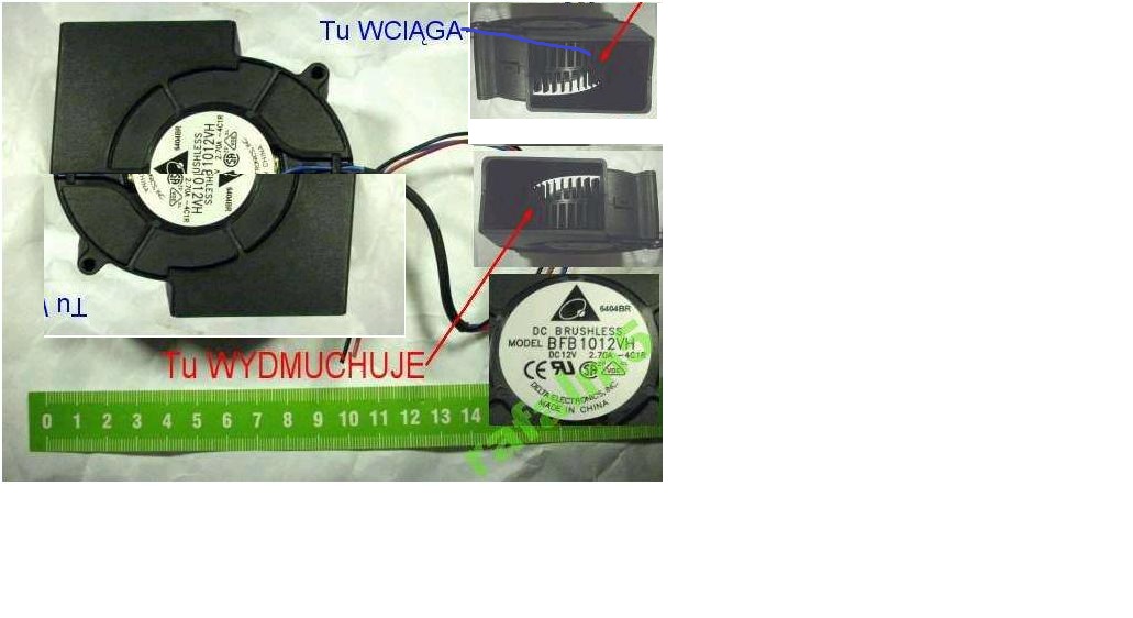

    Dzik333
    Dzięki za odpowiedzi ale chodzi mi o coś takiego
    Chłodzenie - Wiatrak do przepływu powietrza w poziomie
    dokładnie chce zamknąć wiatrak i nie mam opcji dopuścić powietrza od dołu ani od góry tylko zrobić przelot z jednej strony na drugą i na dodatek nie może mieć więcej niż 10mm wysokości.

    Mało prawdopodobne żebyś znalazł taką konstrukcję (i do tego jeszcze jakoś wydajną). Taki układ jest chyba niewykonalny z fizycznego punktu widzenia. Chyba, że kanał dolotowy i wylotowy różniłyby się w jakiś znaczący sposób.

    A wiecie może coś o wentylatorach turbinowych, odśrodkowych bądź promieniowych które miały by od 60 do 70 mm szerokości wiatraka i wysokości max 10 mm?
  • #7 11693852
    daavid117
    Tak jak mówiłem zainteresuj się rozwiązaniami z laptopów i kart graficznych. To jedyna opcja by znaleźć coś odpowiadającego Twym wymaganiom.
