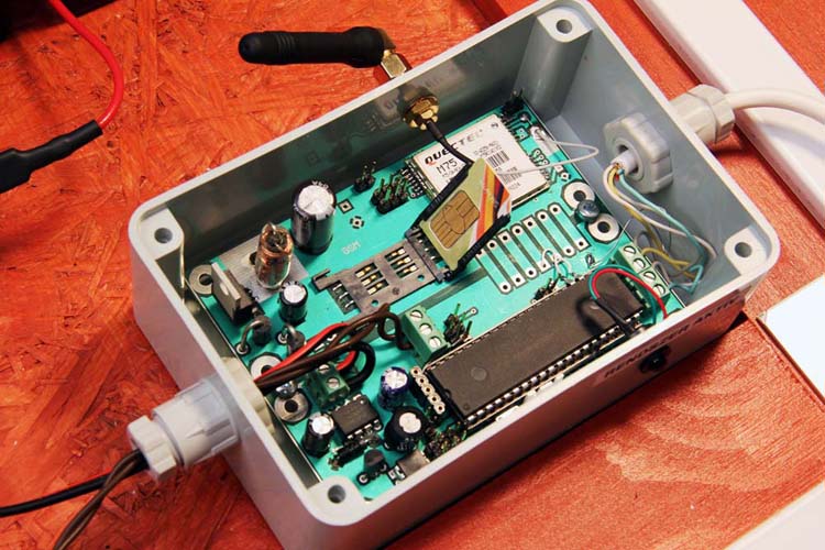

  • #29 12164880
    eksplorator74
    Foto ze strony firmy co robi coś takiego mam pytanie czy znajdzie sie osoba która zaprogramuje procesor ??
    tu by to wyglądało tak waga sklepowa z funkcja która nie pozwoli sie jej wyłączyć i będzie podawała informacje o wadze na rs232 teraz jest potrzebny układ który przetłumaczy te info z wagi na telegram dla gotowej bramki GSM.
    może zastosować ten moduł GSM jest tam funkcja przesyłania Wartość chwilowa w sms-ie "STAN" tylko teraz skomunikować wagę i moduł
    moduł http://allegro.pl/modul-powiadomienia-i-ster-gsm-ropam-4-0-ps-2768-i3089772338.html
    waga http://allegro.pl/show_item.php?item=3143602771
    link do strony http://kaptarmerleg.info/?page_id=25
    Honorarium do uzgodnienia
