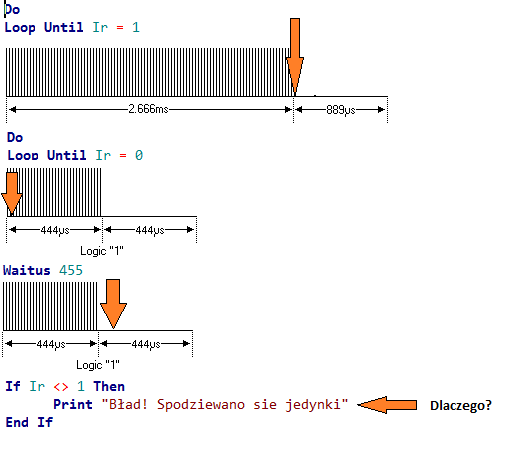

    Poniżej zamieszczam obrazek ilustrujący w prosty sposób moje rozumowanie, może ktoś znajdzie błąd ? (oczywiście program zgłasza błąd prezentowany na fotce)

    Nie zadeklarowałeś na jakie zbocze reaguje INT, czyli masz domyślne ustawienia procesora (rejestry są ustawione po resecie na domyślne). Jakie dane wystawia Twój odbiornik IR, czy w stanie spoczynku masz stan H czyli +5V? Jeśli tak to przerwanie powinno być tylko na zbocze opadające.
    Twój odbiornik ma stan wysoki jak nic nie odbiera, każdy wysłany bit z pilota to stan niski na wyjściu odbiornika. Twój kod jest nastawiony tak jak na rysunku, który narysowałeś, na stan wysoki gdy jest bit z pilota a gdy jest cisza (nic nie nadajesz pilotem) to wg rysunku jest stan niski. Czy juz wiesz dlaczego nie działa? Masz odwrócony sygnał, to co wymyśliłeś, to sugerowanie się tym co nadaje pilot według noty standardu RC6. Pamiętaj że odbiorniki IR odwracają (negują) sygnał. Tu masz troche teorii Strona o IR
    czyli Twój kod powinien wyglądać tak, Tylko pamiętaj że nie tędy droga!!!

    Tak się nie robi odczytu IR na pętli, każde zakłócenie włączy wykonywanie kodu (reakcję na INT), na odbiorniku IR pojawiają się impulsy od różnych innych źródeł podczerwieni, np żarówki, świetlówki itp. odbiornik reaguje też na zakłócenia elektromagnetyczne np. ktoś zaiskrzy włącznikiem sieciowy (zapali światło lub włączy inny urządzenie elektryczne) Tu masz gotowy przykład w tym poście poczytaj post z gotowcem do nauki
    Robisz na przerwaniu i mierzysz czas timerem, masz wtedy możliwość reakcji na zakłocenie i masz 100% pewności że program startuje od właściwego momentu transmisji IR z Twojego pilota.
    Twój program nie zawsze startuje od bitu START i nie masz pewności co odbierasz. W linku masz gotowy przykład programu.
