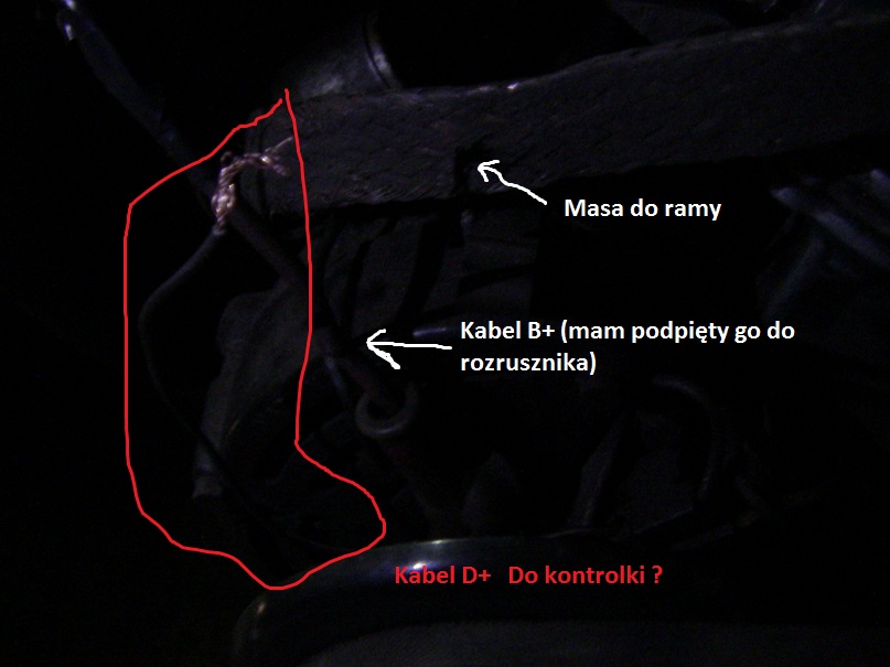

    Witam jestem posiadaczem fiata 126p , a dokładniej buggy z silnikiem malucha i mam pytanie odnośnie ładowania akumulatora. Czy może mi nie ładować go z powodu braku kontrolki ( od ładowanie oczywiście ) ?

    Ta lampka to nie tylko wskaźnik ładowania,ale przez nią płynie prąd podmagnesowania wirnika alternatora.W momencie wzbudzenia lampka gaśnie gdyż rolę zasilania wirnika przejmuje prostownik składający się z 3 diod 1A.zamontowanych wewnątrz alternatora.A zatem alternator w którym ta lampka jest nie podłączona,może się nie wzbudzić.

    Potrzebuje tylko wiedzieć mniej więcej jak tą kontrolkę podpiąć ?
    Druga sprawa , czy ja dobrze te dwa kable co zaznaczyłem na biało mam podpięte ?

    Czyli musi być podłączony tak jak na tym zdjęciu ( Z tego co widzę to może być ten kabelek jasno-niebieski podpięty do przewodu co idzie do cewki (ciemno-niebieskiego)) ? Po przekręceniu kluczyka na 1 żarówka się zaświeci , tak samo prąd zasili cewkę , a jak odpali będzie ładowało akumulator i ona zgaśnie , tak ?
