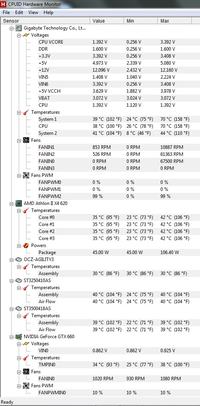

Niedawno zmieniłem chłodzenie procesora (Athlon II x4 620) bo dotychczasowe boxowe wyło tak że nie dało się wysiedzieć koło komputera. Wybór padł na NOCTUA NH-U9B SE2 ze względu na ciszę jaką miał zagwarantować (przyda się też jak zmienię procesor).

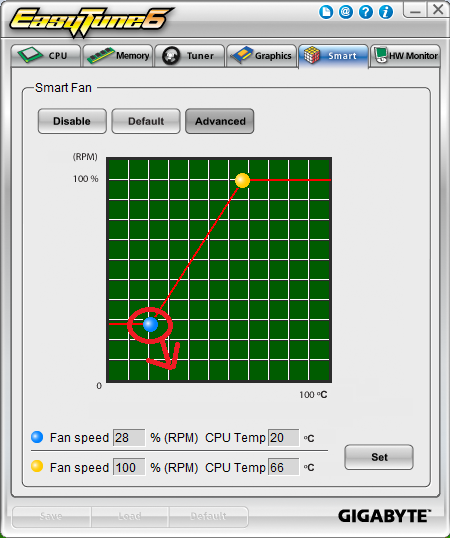

Problem polega na tym że posiada on dwa wentylatory zasilane osobno a moja płyta główna (GA MA77OT-UD3P) posiada tylko jedno złącze cpu fan. Na płycie zostają mi dwa wolne złącza na wentylatory (pwr fan i 1 sys fan - do drugiego sys fana podłączony jest wentylator na obudowie). Jak podłączyłem drugi wentylator do złącza pwr to przestał działać wentylator podłączony do cpu fan, jak podłączam go do złącza sys fan to wentylator podłączony do cpu fan czasami się włącza a czasami nie, zdarza się mu też wyłączyć w trakcie pracy.
Zostawiłbym podłączony tylko jeden pod cpu, ale niepokoją mnie wskazania CPUID HM jak i EasyTune6 na których widzę że temperatura procesora sięgała nawet 90°C co nie jest raczej normalne, zwłaszcza że przydarzyło sie to żonie w czasie oglądania serialu na stronie tvn. Dodatkowo CPUID potrafi pokazać że wentylatory kręcą się z prędkością ponad 60k na minutę co też raczej jest niemożliwe.
Oczywiście przy zmianie chłodzenia zmyłem z procesora starą skamielinę i nałożyłem nową pastę
Dziwne jest też to że w biosie mam ustawione ostrzeżenie przy 60°C a takowe się nie pojawiło przy tych wysokich temperaturach.
Zrobiłem też print screena z CPUID w czasie oglądania filmu z dekodera przez domową sieć
Będę wdzięczny za sugestie
