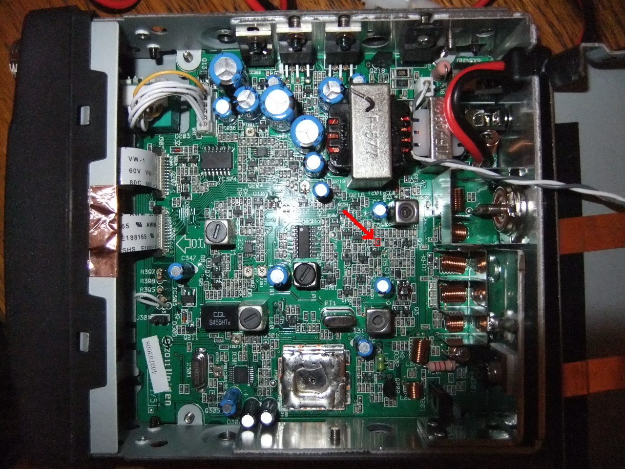

    Radio fabrycznie posiada bardzo duże tłumienie sygnału podczas działania funkcji Local. Chciałbym dokonać modyfikacji i zwiększyć czułość Local tak aby stłumić około 50% sygnału - coś w rodzaju dwustopniowego RF gain.
    Czy ktoś wie w jaki sposób tego dokonać? Czytałem, że wystarczy zmienić wartość jednego rezystora ale jakiego to nie wiem. Schematu do tego radia także nie mam.

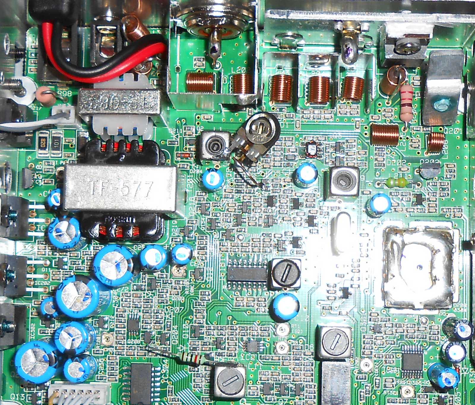

  • #7 13215033
    paarman
    Zmień lub dolutuj równolegle rezystor oznaczony na czerwono. Im mniejsza wartość tym mniejsze tłumienie. Można też podłączyć tu potencjometr i radio zyska rf-gain. :D

  • #12 14770717
    elektryk112
    mTech Legend III - Jak zwiększyć czułość funkcji Local w radiu?
    Powinno wystarczyć
  • #14 14775749
    maxvilander
    Bardzo dziękuję, z wypowiedzi kolegi który się wypowiedział wcześniej wynika że można by wstawić rezystor 10Kohm i też powinno być OK.

    Oglądałem kilka modyfikacji i zastanawiam się, ponieważ piszą aby lutować rezystor ale nie w miejsce starego, ale dolutować rezystor nastawny pomiędzy obudową cewki a tranzystorem. Nie mam schematu ale rozumiem, że jest to dodatkowy rezystor który wlutowany jest równolegle do starego.
    Wyprowadzenie tego na zewnątrz (dorobienie rezystora z pokrętłem) da RFGain? Oczywiście wówczas trzeba by cały czas jeździć na LOC ale to nie przeszkoda.
