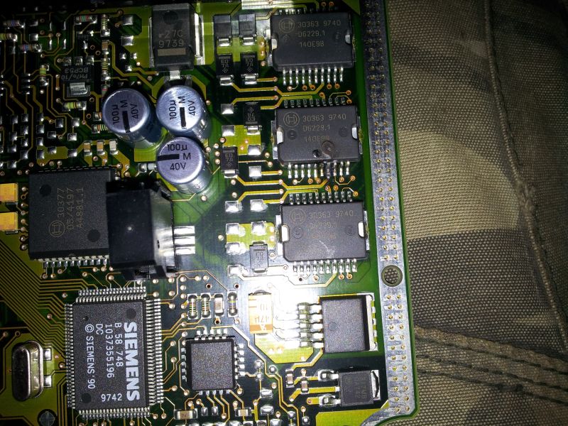

Czym zastąpić uszkodzony układ w ECU 038906018D w Golfie 4?

    Najszybciej to chyba angielski dawca z aledrogo
    I nie baw sie w przelut tego spalonego bo zwykle kilka rzeczy idzie za tym na raz, lepiej dopasuj kupiony pod siebie.

    tak, zgadzam się komp jest podmieniony, tego chce ożywić bo ten układ steruje N75 i wiadomo co jest :) TDI jak SDI tzn bez sterowania turbiną. Tego chce ożywić aby w razie W mieć a przy okazji pobawić sie eepromami

    W razie W to wystarczy tylko pamiątka eeprom,
    Naprawa nieoplacalna z tego wzgledu ze nie znasz przyczyny spalenia ukladu , wiec po wymianie moze byc niespodzianka ze i tak licznik bedzie martwy.

    Przecież to nie jest licznik tylko ECU, naprawa może i nie opłacalna gość robi to od tak bo chce. Naprawa wielu rzeczy teoretycznie jest nie opłacalna mimo tego czasem naprawia się dla tego żeby pokazać że można.

    przyczyne znam, zwarcie miedzy 1-2 a 2-4 pinem a ze to edc15v to akurat zasilanie 1pin "-" 2 to "+" a 4 to tez "-" wiec to wyeliminowane bo na prosty rozum nie wpakowal bym innego ecu do samochodu zeby kolejnego udupić. Zna ktoś mozliwośc zamiennika tego układu ?

    Temat rozwiązany, zastąpione układem SIEMENSA B58513
