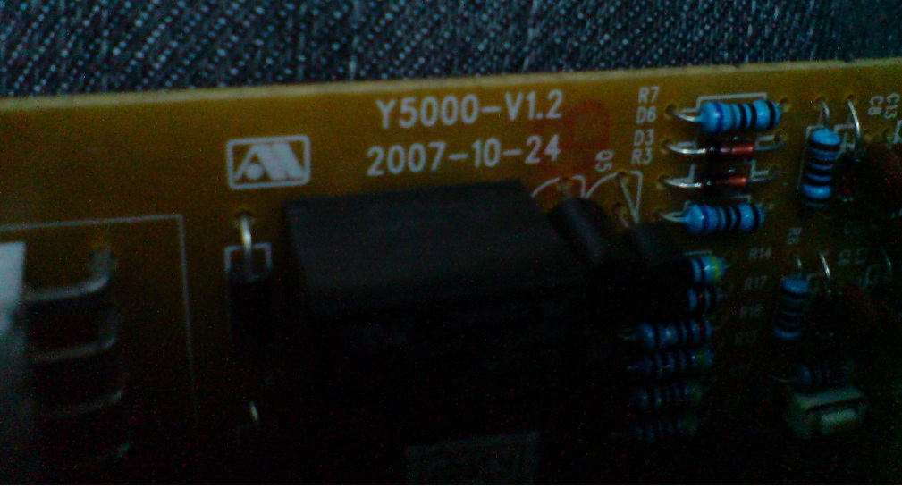

    jurlich
    Jakiś czas temu padł mi jeden z dwóch pilotów jakie posiadam do centralnego zamka. Pierwszy działa poprawnie, otwiera i zamyka zamki, drugi nie reaguje na próby otwarcia/zamknięcia. Pomyślałem sobie ze dobrze będzie go doprogramować do centralki więc ją wygrzebałem i otworzyłem. Na płytce znajduje się przycisk do programowania(tak myślę). Po wciśnięciu go przez dziesięć sekund słychać jak pracują przekaźniki w centralce + mrugają kierunkowskazy. Po tych 10s. wszystko ustaje. Niestety ani na obudowie ani na płytce nie znalazłem żadnych szczególnych informacji odnośnie producenta a co za tym idzie nie mogłem znaleźć instrukcji do doprogramowania pilota.
    Znaki szczególne które znalazłem na płytce ale które niewiele - ani mi ani wujkowi google - nie mówią, a mianowicie:
    W małym prostokącie wpisane litery AI, obok napis: Y5000-V1.2, 2007-10-24. Zakładam że ostatnie 8 cyfr to data produkcji :)
    Czy ktoś wie jak sobie poradzić z tym doprogramowaniem lub może ktoś wie gdzie szukać pomocy?
    Aby nie tworzyć zbędnego posta edytuję ten i wstawiam zdjęcia centralki. Z góry przepraszam za jakość zdjęć, były robione prawie że pralką :)

    Nie rozpoznaję oznaczeń z PCB Twojej centralki zamka, jednak zazwyczaj procedura dopisania pilota w uniwersalnych sterownikach zamka wygląda następująco:
    - wcisnąć i przytrzymać ok.10s. mikro switch wewnątrz centralki - zaświecą się kierunkowskazy
    - przed upływem 3s. wcisnąć przycisk zamknij pilota -sygnał świetlny potwierdzi zaprogramowanie pilota
    - wciśnij przycisk zamknij drugiego pilota -analogicznie sygnał świetlny potwierdzi zaprogramowanie pilota
    - po ok.10s. od zaprogramowania ostatniego pilota -procedura programowania zostanie zakończona"

    jurlich
    Dziękuję za odpowiedź, sukces jest ale połowiczny, tzn. drugi pilot zamyka ale nie otwiera. Pierwszy pilot działa OK. Zapewne problemem jest kwestia odpowiedniej kolejności programowania pilota. Z Twojego postu wnioskuję że powinienem wciskać tylko przycisk zamknij pilota - wciskałem i udało się zaprogramować zamknięcie, nie działa natomiast otwieranie. Ktoś ma jakieś sugestie i pomysły? Za wszystkie bardzo będę wdzięczny :)

    Po wielu próbach doszedłem do wniosku że centralny zamek działa prawidłowo, wg. mnie wina leży po stronie centralki alarmu (Inferno). Nic o nim wcześniej nie wspominałem ponieważ alarm się uzbrajał jak i rozbrajał prawidłowo. Nieprawidłowo jednak zachowuje się gdy chodzi o sterowanie centralnym. Podejrzewam jakieś przekaźniki/styczniki które mogły ulec uszkodzeniu i teraz tylko przy uzbrojeniu zamykają drzwi ale przy rozbrojeniu nie sterują już centralnym, chociaż alarm się rozbraja. Czy ktoś z was spotkał się z podobnym problemem u czy przyczyną mogą być wymienione wyżej podzespoły? Jeśli tak to czy możliwe jest ręczne ich przelutowanie czy lepiej kupić nową centralkę? Posiadam instrukcję montażu Inferno ale nie posiadam schematu płytki a co za tym idzie nie bardzo wiem gdzie szukać problemu.
