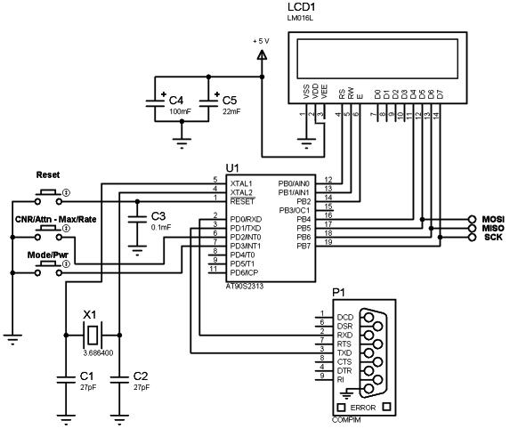

    Chociaż korzystałem z układu scalonego AT90S2313, ponieważ akurat takim dysponowałem, lepiej wybrać ATtiny2313 - w jego przypadku minimalne napięcie zasilania wynosi ok. 2V, co umożliwia zasilanie z modemu (większość modemów posiada wewnętrzne zasilane 3,3V).
    Schemat urządzenia
    Tester ADSL wykorzystujący fabryczny modem
    Elementy
    Korzystałem z wyświetlacza 2x16 z telefonu na kartę, ale można również wykorzystać dowolny dwuwierszowy na kontrolerze HD44780. Rezonator kwarcowy powinien być na 3,686MHz, ale ja miałem tylko na 3,580MHz (wszystko pracuje stabilnie). Przy 4MHz generujemy dużo zakłóceń do modemu W moim przypadku urządzenie jest zasilane ze stabilizatora napięcia modemu. Gniazdo zasilania zamontowałem w obudowie urządzenia, od którego idzie kabel zasilający do modemu. Wyłącznik włącza i wyłącza zarówno samo urządzenie, jak i modem.

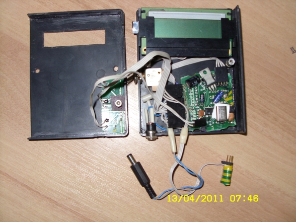

    Tak wygląda moje urządzenie z zewnątrz:
    A tak w środku:

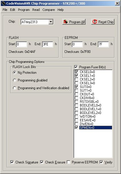

    Uwaga: Ponieważ układ scalony AT90S2313 nie jest już produkowany, przygotowałem program w przypadku zastąpienia go ATtiny2313.
    W załączniku:
    Kod dla ATtiny2313 (źródło CodeVisionAVR V2.05.0 i projekt w ISIS 7 Professional)
    Kod dla ATtiny2313 (zmodyfikowany - wykorzystałem timery, zoptymalizowałem kod. Sprawdzane tylko na emulatorze!)
    Jest to trochę bardziej skomplikowane, trzeba odpowiednio wstawić FUSE bity przy wgrywaniu firmware. Teoretycznie na emulatorze sobie z tym poradziłem (CodeVisionAVR)

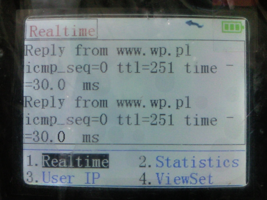

    Poniżej przykładowe ekrany TLD801C
    Na podobnym sofcie co TLD801C sa oferowane inne testery ADSL2+ np TM108 - manual w pliku TM108.
    Np tester ADSL2+ typu ST332B (około 1000 zł)
    Posiada on regulację kontrastu wyświetlacza, lepszy akumulatorek, mierzy
    dodatkowo rezystancję izolacji i posiada certyfikat CE. (w Polsce sprzedawany pod nazwą Netpro ADSL)
    Instrukcja w pliku ST332BADSL2Tester:
    Przykładowe zdjęcia kilkunastu chińskich testerów ADSL2+ z strony trade w pliku
    zdjeciatrade.
    Jest to jakaś alternatywa dla testerów innych firm np EXPO,JDSU,Dynatel itd...
    Oczywiście,że lepiej byłoby pomierzyć np:Dynatelem 965AMS VDSL2 czy JDSU HST3000 czy CableSHARKP3 czy choćby EXPO AXS200/635 :idea:
    Tylko znowu problem tkwi w.... :?:
    Instrukcje do testerów :TLD801C,ST332B,TM108 (wszystkie po angielsku) do pobrania stąd:

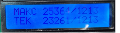

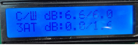

    Wie ktoś jak nazywają się parametry po angielsku?
    MAKC
    TEK
    C/W
    3AT
    Tester ADSL wykorzystujący fabryczny modem Tester ADSL wykorzystujący fabryczny modem
  • #15 15564871
    zemsta_elektryka
    A może ma ktoś podzielić się przetłumaczonym wsadem na EN?
  • #16 15568354
    michas
    c/sz =C/W - odstep sygnał/szum download/ upload
    3AT attenuation (ang) tłumienie download/ upload
    MAKS predkośc ja jakiej modem złapał synchronizację download/upload
    TEK chodzi pewnie o widełki synchronizacji
    To tak z grubsza.
