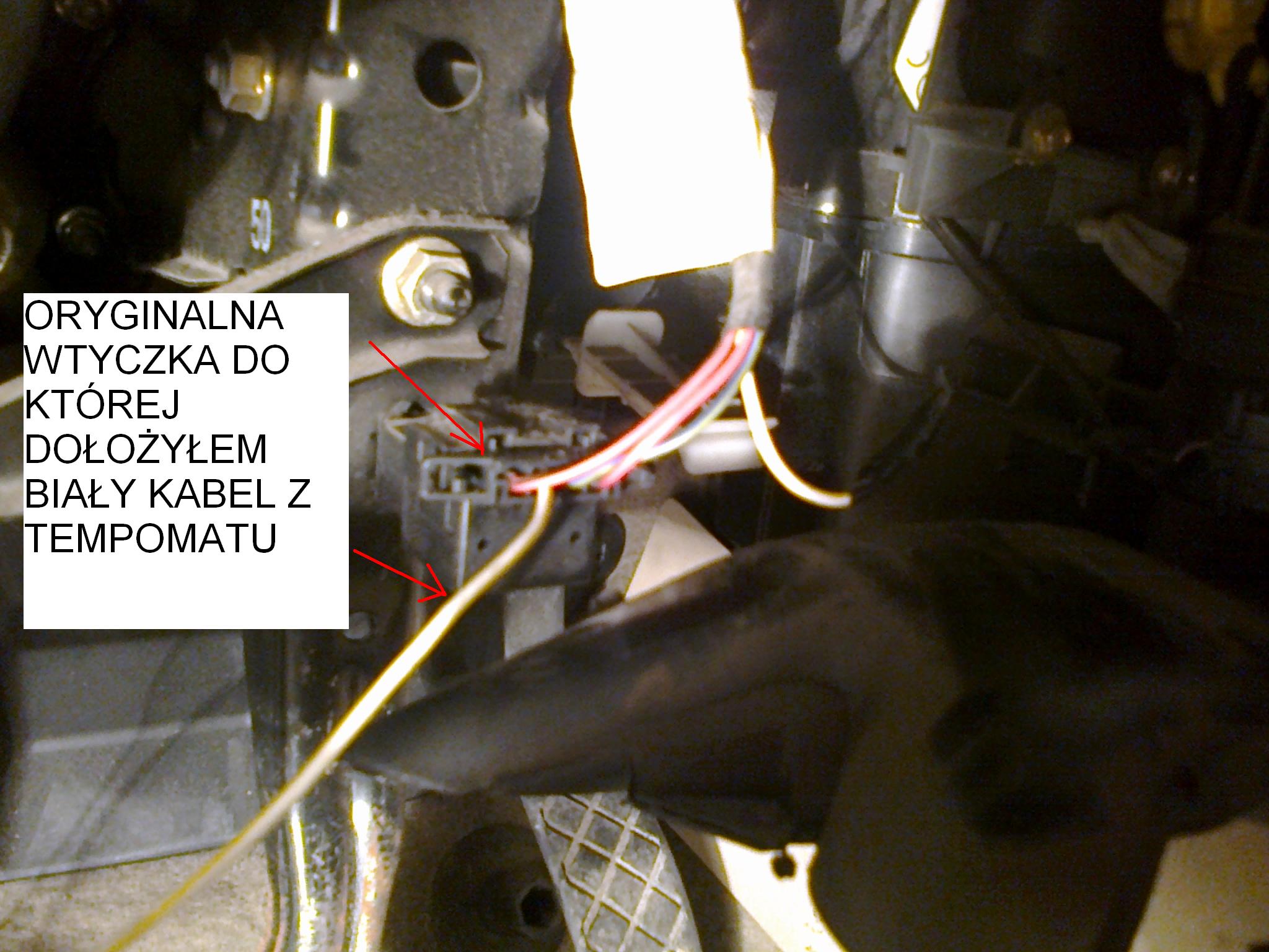

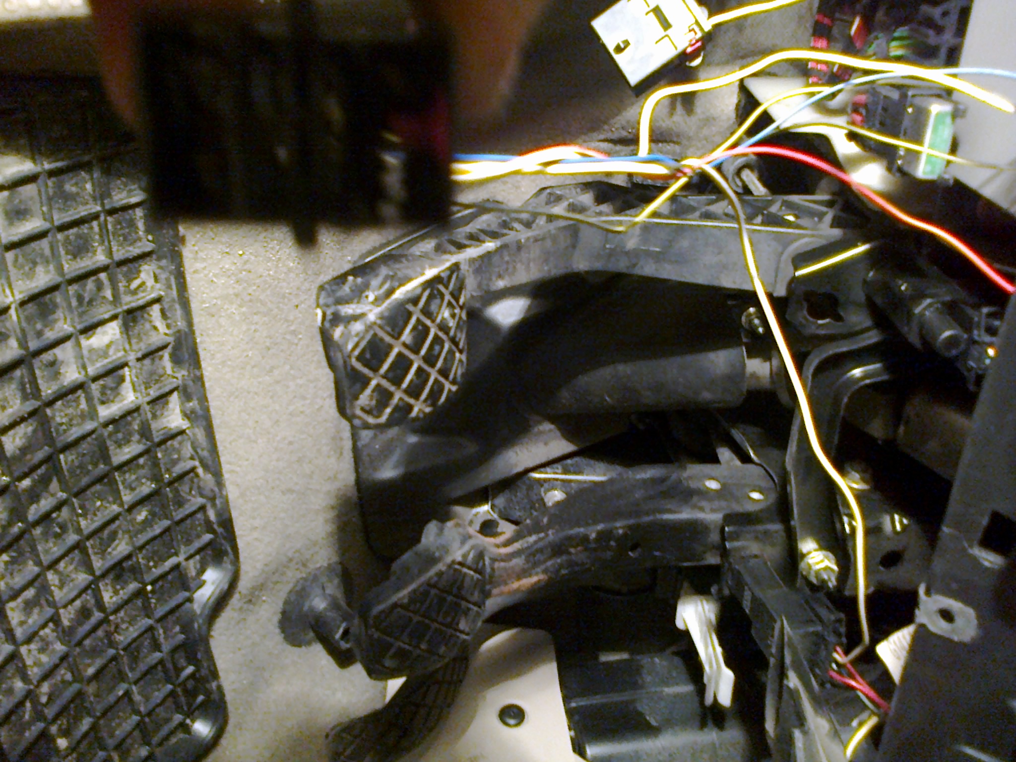

    Witam po małej przerwie... dalej nic. zrobiłem parę zdjęć (sory za jakość)
    https://obrazki.elektroda.pl/4442692800_1362946612.jpg
    https://obrazki.elektroda.pl/8600780700_1362946614.jpg
    https://obrazki.elektroda.pl/5401434900_1362946616.jpg
    https://obrazki.elektroda.pl/4065480500_1362946617.jpg
    https://obrazki.elektroda.pl/9126205000_1362946619.jpg
    A więc tak.
    Pierwsze zdjęcie przedstawia kostkę z oryginalnej wiązki którą dostałem z tempomatem.
    Drugie - kostka u góry musiała zostać wypięta i wpiąłem tą z tempomatu a niebieski kabel jak w opisie.
    Trzecie - przemierzyłem kabel i jest sprawny, tak samo całą manetke i jest ok.
    CZWARTE - i tu jest najważniejsze pytanie. Do oryginalnej wiązki dostałem taką samą wtyczkę, tylko czerwone przewody były po przecinane. Wyjąłem biały kabel na zdjęciu i wsadziłem go w brakujące miejsce.
    Co zrobiłem źle. czy ta oryginalna wtyczka pod pedał sprzęgła my być wyjęta i zastąpiona tą z wiązki?
    będę bardzo wdzięczny za pomoc bo wybieram się za niedługo w trasę. jak sie nie uda to musze oddać to do elektryka.
  • #14 12045318
    pila75
    pin w tempomacie -- pin kostka fioletowo czarna
    7 i 4 (zmostkowane) -- 3
    2 -- 1
    5 -- 9
    3 -- 2
    6 do bezpiecznika nr 5 (7,5A) do niebiesko-czarnego przewodu.
    Po takim podłączeniu i aktywowaniu powinno działać.
    Masz tak podłączone ?
  • #15 12056432
    DJ Clone
    Poziom 19  
    tak mam podłączone ponieważ mam oryginalną wiązkę. Siedze przy rozkopanym aucie i grzebie ale nic więcej tu nie widzę. Biało - żółty kabel który idzie do czujnika hamulca w tej cztero pinowej kostce. po kolei kolory: czerwono-czarny, biało-żółty, niebiesko-żółty, czerwono-brązowy. Biało-żółty idzie do kostki w podszybiu i te czerwone także. Niby musi działać a nie chce :/
    problem znaleziony i rozwiązany :] co było:
    Nie było styku między pinem a taśmą (sam zgrzew łączący taśmę z pinem) rozebrałem manetkę i znalazłem :] Działa jak należy. Dziękuje za pomoc :] bardzo się przydała i pozdrawiam
