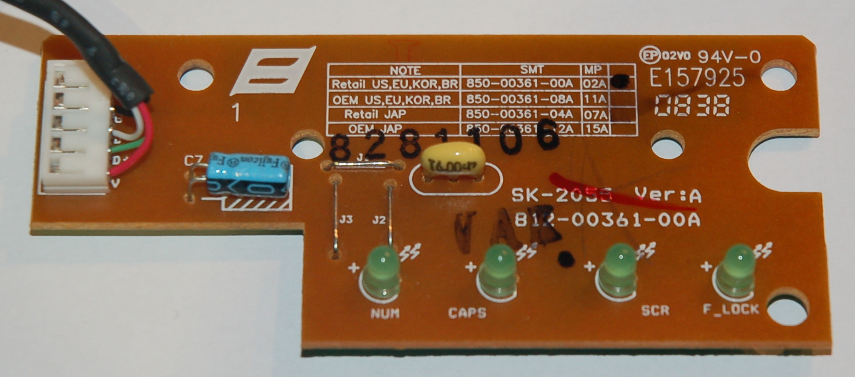

    W projekcie autor wykorzystał elektronikę klawiatury Microsoft Digital Media Keyboard 3000, płytka znajdująca się w jej wnętrzu wygląda następująco:
    Programator AVR ze starej klawiatury USB
    Czwarta dioda nie może być kontrolowana przez komputer, wskazuje jedynie stan dodatkowych funkcji klawiatury (aczkolwiek sama specyfikacja HID pozwala na sterowanie aż pięcioma diodami).

    Całe urządzenie składa się więc z płytki z klawiatury, transoptora i programowanego procesora – Atmel ATTiny2313. Dodatkowo przyłączona została dioda LED, aby przetestować wgrany do procesora program. Procesor podłączany jest bezpośrednio do płytki klawiatury, w miejsce diod LED (wyjścia 5V, każde z rezystorem 330Ω ograniczającym prąd): w sposób następujący:
    Num-lock -> SCL
    Caps-lock -> MOSI
    Scroll-lock -> RESET
    Rząd/kolumna odpowiadająca prawemu przyciskowi Shift -> MISO
    Dodatkowo, do transoptora przyłączony został rezystor ograniczający prąd – 470Ω.
