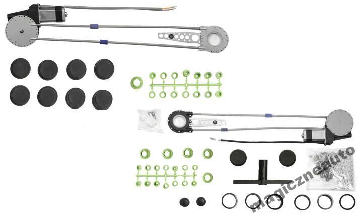

    Witam, mam samochód audi a4 b5 95r, szyby na korbkę i kupiłem zestaw z allegro uniwersalny silniczki przyciski okablowanie, ale działanie takiego zestawu pozostawia wiele do życzenia, słabe silniczki wolno chodzi, problemy z umocowaniem.

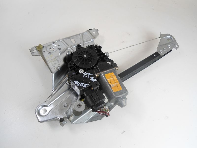

    Kupiłem kompletne ramki z mechanizmami, silniczkami jakie były montowane w audi a4 i chciałbym je podłączyc pod tą elektrykę uniwersalnego zestawu z allegro.
    W tym zestawie do silniczka idą dwa kable i odsuwa się i zasuwa.
    i teraz moje najważniejsze pytanie, jak podłączyć te dwa kabelki do kabelków oryginalnej kostki żeby uruchomić silniczek oryginalny

  • #8 11752012
    pkpablo1
    Audi A4 B5 1995 - Jak podłączyć oryginalne silniczki szyb do uniwersalnego zestawu?
    to jest zestaw uniwersalny, to mam w tej chwili podłączone w samochodzie.
    działa to w taki sposób że jak przekręce zapłon to podświetlają się przyciski i można sterować szybami. do silniczka dochodzą dwa przewody czarny i czerwony. po wciśnięciu przycisku silniczek tak jakby kręci korbką i dlatego otwiera się i zamyka. chciałbym zostawić te kable i przełączniki tylko wywalić prowadnice z korbkami i te lipne silniczki z allegro i wstawić całe prowadnice z mechanizmami i silniczkami oryginalne takie jak są montowane w tych autach, z tym że tam jest 6 przewodów do silniczka a ja mam dwa i nie wiem jak to połączyć
    a tu jest zdjęcie mechanizmu jaki kupiłem i dalej zdjęcie tak mniejwięcej żeby zobaczyć jak wygląda silniczek

    adekstrazak
    bedziesz miał z tym problem ponieważ zestaw uniwersalny działa na tej zasadzie ze zmienia sie biegunowość w przełaczniku i w zależności od tego jaka jest w ta strone kreci sie silniczek i szyba idzie do góry lub na dół... a w orginale masz tak ze silniczek kreci sie w ta strone [góra lub dół] w zależności na które piny dostanie prad.. zrób sobie próbe na krótko np akumulatora, znajdz mase i sterowanie [prad] tzn podepnij sobie bo ta oryginalna wtyczke akumulator w taki sposób zeby silniczek zaczął działac, jak sie CI sie to uda znaleźc odpowiednie piny a jest ich tylko 6 wiec kombinacji nie ma duzo to zamien bieguny i wtedy powieniem krecić sie w druga strone i własnie pod te piny musisz podpiac Twój uniwersalny przełacznik
