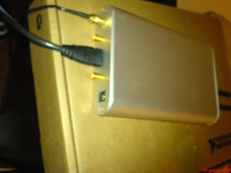

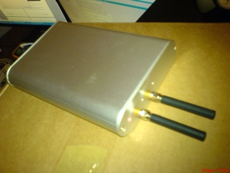

    Sprzętowo B200 nie wymaga żadnych przeróbek przy współpracy z OpenBTS.
    Jeżeli nie dysponujemy zewnętrznym diplekserem/cyrkulatorem, to jedynym potencjalnym problemem może być duża czułość odbiornika (to akurat zaleta sprzętu).
    Przy podłączeniu anten jak na załączonych foto odbiornik będzie zakłócany przez nadajnik, mimo offsetu 45MHz pomiędzy up- i down link.
    Jak skonfigurować Asterisk i extensions.conf dla Open BTS z USRP1? Jak skonfigurować Asterisk i extensions.conf dla Open BTS z USRP1?
    Przy standardowych ustawieniach OpenBTS jest spore ryzyko "zatkania" odbiornika sygnałem generowanym przez urządzenie.
    (komenda noise zwraca wartości powyżej -50dB dla RSSI noise).
    Ale wystarczy zmniejszyć wartość parametru GSM.Radio.RxGain do wartości 10 i jest OK. W OpenBTS 5.0 należy użyć komendy rawconfig, standardowa config nie pozwoli zejśc poniżej 25.
    U mnie RSSI noise spadł z -53dB do -68dB tylko po tym zabiegu.
    Jeszcze delikatnie zmniejszyłem moc nadawania komendą power o 5dB.
    I wszystko hula.
    Zasięg wzrósł z ok.1m :) do ok. 15m (ściana żelbetonowa nie stanowi problemu).
