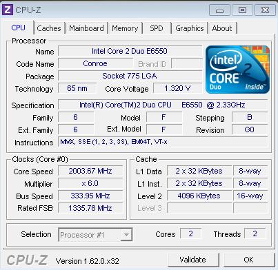

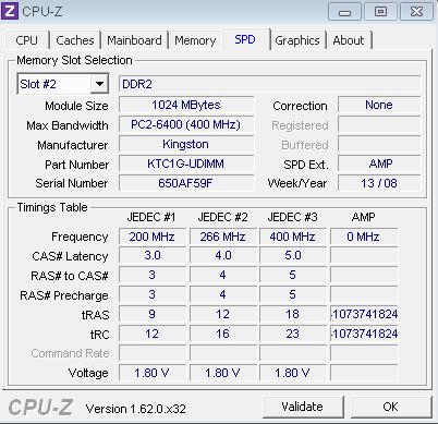

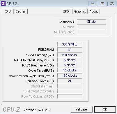

#1 11706936 28 Gru 2012 17:18 a.yaro93 a.yaro93 Poziom 9 #1 11706936 28 Gru 2012 17:18 Witam,chciałbym podkrecić procesor: Mój sprzęt to: Zasilacz AEROCOOL VP-450W IntelCore2Duo e6550 2,33ghz 2x1gb ram Karta:Radeon hd6670 ddr3 P.Glówna P5K-VM Co i jak mam ustawić w biosie,prosze o pomoc.
#2 11707139 28 Gru 2012 17:55 Kasek21 Kasek21 Poziom 43 Pomocny post? (0) #2 11707139 28 Gru 2012 17:55 Podnoś FSB po 10MHz i testuj stabilność np.: programem LinX. Problemem będzie ta wolniejsza kość pamięci - która może uniemożliwić rozsądne OC. CPU: AMD Ryzen 7 5800X3D UV PBO-20 4.45GHz | COOLER: ENDORFY Fortis 5 | MOBO: MSI MPG B550 Gaming Carbon WiFi | RAM: G.SKILL B-Die TridentZ RGB 32GB 3600 CL14 | GPU: MSI RTX3080 12GB Gaming Trio 1920MHz UV 0.9V | SSD: SAMSUNG NVMe 1TB 990PRO, 2x1TB 970EVO Plus | PSU: CORSAIR HX1200 | CASE: NZXT H7 Flow Black + CORSAIR 4xLL140 | KBD&MOUSE: RAZER Huntsman TE, DeathAdder V2 Mini | TV: SHARP 65" 4K 144Hz
