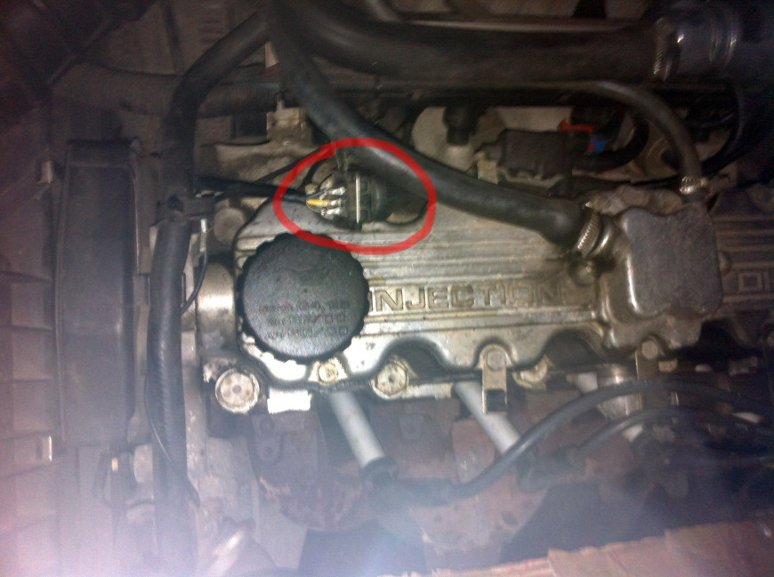

    michnick
    Co to za część/wiązka?
    Obudowa plastikowa została mi w ręce.
    Wiązka jest w swoim naturalnym położeniu mimo, że wygląda na wyciągniętą.

    autoas
    Auto odpala?

    autoas
    To wygląda na końcówkę kabla czujnika położenia wału...uważaj i zabezpiecz...

    michnick
    Wlasnie bylem sprawdzic.. niestety wiem tylko orientacyjnie gdzie on sie znajduje bo kolektor wylotowy zaslania wszystko tak dokladnie ze reka jedynie kabel zdolalem namacac.
    Jak sie do niego dostac?

    ociz
    Trzeba łapę silnika odkręcać. Nie ma on wpływu na dolegliwości które opisujesz.

    andrzej20001
    Końcówki zaizoluj ,to czujnik położenia wału. Wymień czujnik temperatury silnika ten od ECU,jest poniżej niebieski 2 piny,prawdopodobnie on fałszuje pomiar i są "cuda" z obrotami i mieszanką.Częsta usterka.

    ociz
    andrzej20001 napisał:
    czujnik temperatury
    Częściej to są zaśniedziałe styki wtyczki, a jeszcze częściej nowe trafiają się niesprawne, więc podmienianie w ciemno jest kompletnie bez sensu.

    andrzej20001
    Za 20 zł warto spróbować. Szału z kosztami nie ma.

    michnick
    Do czujnika temperatury juz zagladalem, styki czysciutkie jak nowka a przy ok 10*C ma rezystancje dokladnie 4,5KOhma.
    Mam zapasowy z innej astry, moge go wymienic jesli rzeczywiscie trzeba i mimo, ze wolalbym uniknac spuszczania cieczy z ukladu, to jesli rzeczywiscie stawiacie ze to on to wymienie.
    Do czujnika obrotow walu nie moge sie dostac, dzis mam zamiar zobaczyc w jakim jest stanie lecz ten niestety widze ze ceny sa juz kilka razy wyzsze.. mam nadzieje ze przeczyszczenie go rozwiarze problem.
