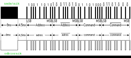

    Powiem tak, działa trochę to przypadkowo ;) a dlaczego to wyjaśnię na rysunkach bo zobaczyć to lepiej zrozumieć.

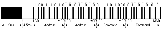

    Transmisja NEC z nadajnika wygląda tak i pamiętaj to jest to co nadaje nadajnik (pilot), a to nie to samo co odbiera odbiornik!
    [BASCOM] Jak poprawić kod obsługi pilota NEC w Bascomie?

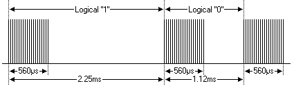

    a tak wyglądają bity pojedyncze w tym standardzie

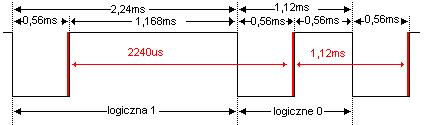

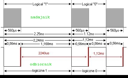

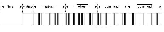

    a teraz to co odbiera odbiornik zobacz jaka różnica z rysunkiem co nadaje nadajnik i czym się sugerowałeś przy pisaniu programu.
    a teraz bity, na czerwono zaznaczyłem to co Twój program odbiera (mierzy czas impulsu) pamiętaj to jest to co jest na wyjściu odbiornika
    Mierzysz timerem czas miedzy zboczami narastającymi i akurat w standardzie NEC odstęp czasowy miedzy zboczami narastającymi (po odbiorniku, to ten przypadek który trafił sie Tobie) odpowiada bitom 1 i 0, dlatego program działa
    zestawienie sygnałów tak byś widział różnicę miedzy tym do nadaje pilot i to najczęściej jest w opisie standardów IR, a tym co odbiera odbiornik IR (sygnał na wyjściu odbiornika)
