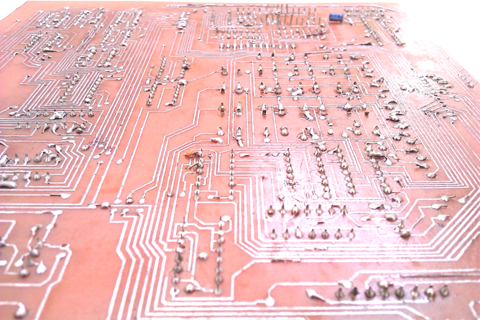

    Autorzy projektu postanowili wziąć udział w konkursie „74XX logic competition” (i – nota bene – zajęli pierwsze miejsce), budując wyłącznie z układów logicznych kalkulator. Swoje urządzenie ochrzcili mianem „DIGICALC”. Pracę nad projektem rozpoczęto od symulacji układu, począwszy od dodawania prostych liczb w formacie dwójkowym, a następnie nad ich odejmowaniem. Wyzwaniem było zaimplementowanie klawiatury do wprowadzania numerów, która wymagała użycia rejestrów przesuwnych. Dla uproszczenia, autorzy zrezygnowali z klawiatury szesnastkowej, używając w to miejsce własnej, składającej się z 15 przycisków.
    Kalkulator cyfrowy zbudowany w oparciu o układy 74XX
    Stworzony kalkulator pozwala dokonywać odejmowania i dodawania liczb 5-bitowych, wraz ze znakiem. W założeniu, kalkulator powinien być wyposażony w obwody analizujące naciśnięcie przycisków, dokonujące obliczeń, aż wreszcie – w dekoder i wyświetlacze 7-segmentowe.

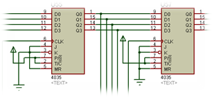

    Dane dotyczące wciśniętego przycisku przechowywane są w rejestrze przesuwnym 4035. W kalkulatorze pracują dwa takie układy. Po naciśnięciu przycisku dane wpisywane są do pierwszego rejestru. Jeśli nastąpi naciśnięcie kolejnego przycisku (przed wyborem rodzaju operacji), najbardziej znaczący bit przepisywany jest do drugiego rejestru, co pozwala na wprowadzenie liczb większych od 9 (ale mniejszych od 16). Następnie wykorzystywany jest układ sumatora pełnego (7483), służący do dodania liczby 10 do danych przechowywanych w drugim rejestrze. Tak uzyskana liczba stanowi dane wejściowe, na których będzie następowało obliczenie.
