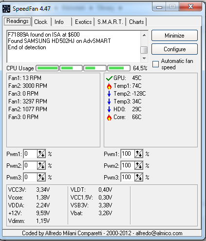

    witam. Mój komp to amd x4 640 3,00ghz, 4 gb ram, geforce gtx460 768.
    Grałem w max payne 3 i wszystko ok. Zacząłem grać w Far cry 3 i po jakimś czasie zwiecha i nic, a , czasami zwiecha + niebieski ekran i automatyczny reset. Dałem w FC3 najniższą rozdziałkę i detale oraz dałem używanie tylko directX 9. Dalej to samo. Testowałem temperatury w Speed fanie ale nie wiem co jest co (wrzucam screena). Jak włączyłem stress prima to wszystkie temperatury były oznaczone strzałkami albo fajkami, ale jak włączyłem FC3 to po paru minutach skoczyły i pojawiał się przy nich płomień Przegrzewanie się komputera AMD X4 640 podczas gry w Far Cry 3 - co robić?
    CO BY SIE PRZEGRZEWAŁO? [/img]

    Pełna konfiguracja komputera z uwzględnieniem marki i modelu zasilacza?!
    Uruchom program OCCT -> PowerSupply:OCCT test i wklej uzyskane po teście wykresy. (30 minut testu).
    Daj także screen z programu HWMonitor podczas działania testu.

    juz po 5 minutach temperatury na 4 rdzeniach były 85 stopni i sie komp wyłączył !!!

    Do wyczyszczenia cooler i zmiana pasty termoprzewodzącej.
    W jaki sposób wentylowana jest obudowa? Jest jakiś wentylator wyciągowy?

    Otworzyłem obudowę, przedmuchałem wiatraki i dalej podczas testu rosła temperatura (po 66 stopniach dałem OFF). Temperatura rosła średnio 1 stopień na 3 sekundy. Już z 5 razy podczas grania komp mi się wyłączał + teraz raz. A więc pewnie już 6 razy temperatura przekroczyła 85 stopni. Czy to uszkodziło już procesor? Jakie chłodzenie polecacie?!

    Mi te temperatury wyglądają na zabity kurzem radiator albo wyschniętą pastę. Na boxowych chłodzeniach od amd procesory zwykle mają ok.60°C pod obciążeniem.
    Jako druga rzecz do podania to zasilacz(marka,model).

    Absolutne minimum to Spartan LT test ale jak masz słabo wentylowaną obudowę, to albo przyda się jej poprawa wentylacji albo lepiej od razu wziąć jakiś wydajniejszy cooler CPU - Spartan PRO (test, test, test) lub Frezer 13.

    a) Speedfan nie jest wiarygodny.
    b) Częściowo pominąłeś radę kolegi Kasek21 - odnośnie zmiany pasty termoprzewodzącej.
    c) BOXowe chłodzenie powinno sobie bez problemu radzić z Athlonem.
    Zmień wreszcie pastę termoprzewodzącą, bo pewnie miałeś bardzo starą, radiator się lekko poruszył i nie ma tam żadnego praktycznie przewodzenia.
