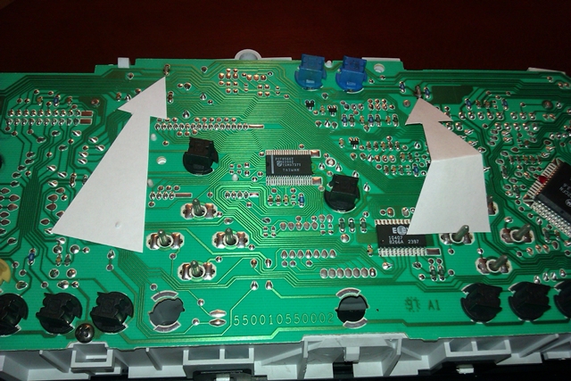

    Witam wszystkich,
    Mam Bravę 1,4 12V z 1998 roku. Na płytce zegarów (wersja z obrotomierzami) spaliły mi się dwa elementy - prawdopodobnie rezystory lub kondensatory. Niestety nie mogę teraz odczytać na nich żadnych oznaczeń.
    Czy ktoś mógłby mi pomóc je rozszyfrować?
    Najchętniej zdjęciem lub namiarami na jakiś schemat z opisem tych elementów.
    Dziękuję za wszelką pomoc.

    A czasem to nie są rezystory od żarówek podświetlających tablicę :?:

    Piękne strzałki, nie wpadł bym na takie wycinanki, prawie jak w CSI ;) szkoda tylko, że zdjęcia takie słabe. Te trzy elementy po prawej zapewne były takie same. Ścieżka z tego spalonego idzie do żarówki u góry (jeśli dobrze z tego zdjęcia widzę).

    Tak, to pewnie są rezystory od żarówek podświetlających tablicę, bo one się przestały w ogóle świecić.
    Chodzi mi jednak czy nie znacie wartości na tych spalonych elementach?
    Te trzy po prawej raczej nie są takie same - spalony jest większy.
    Daję większe zdjęcie, bo tamto chyba za bardzo pomniejszyłam. :)

    Te niebieskie mają 0R, czyli są tylko bezpiecznikami. Żarówki pewnie są na 12V. Szukaj na Allegro aukcji z takim licznikiem i pisz do sprzedających prośbę o odczytanie napisu na tych rezystorach. Jak to ładnie napiszesz to któryś na pewno pomoże.
    Sprawdź te żarówki.
