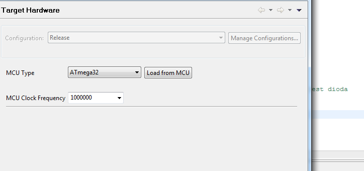

  • #3 11712378
    Wahuu
    Właśnie w Eclipse ustawiłęm taktowanie na 1 MHz tak jak było opisane w rqoich filmikach video.
    [Atmega32] Błąd avrdude initialization failed rc=-1 przy programowaniu ATmega32 USBasp
    Niestety po założeniu zworki ten sam problem.
    @Edit
    Nie wiem o co chodzi, próbowałem już podłączać kilka razy, bezpośrednio do programatora bez kabla isp ale nie działa...
    Launching C:\WinAVR-20100110\bin\avrdude -pm32 -cusbasp -Pusb -Uflash:w:01_DiodaLED.hex:a
    Output:
    avrdude: error: programm enable: target doesn't answer. 1
    avrdude: initialization failed, rc=-1
    Double check connections and try again, or use -F to override
    this check.
    avrdude done. Thank you.
    avrdude finished
