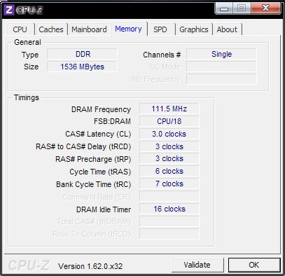

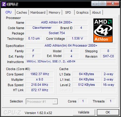

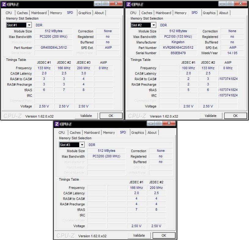

    Daj screen'y z CPU-Z -> zakładki CPU, Memory oraz SPD (dla zajętych slotów).
  • #6 11714866
    Jezzman
    Zamieszczam screeny o które prosiliście:
    Jak stabilnie podkręcić AMD Athlon 2800+ powyżej 1.96GHz? Jak stabilnie podkręcić AMD Athlon 2800+ powyżej 1.96GHz? Jak stabilnie podkręcić AMD Athlon 2800+ powyżej 1.96GHz?
  • #7 11715044
    daavid117
    Jezzman napisał:
    Temperatura procesora w stanie jałowym to 35st.
    Najpierw test w Prime95 (20 min) i obserwacja temperatur w HWMonitor (przykładowo). Będziesz wiedział jaki masz zapas.
    Podbij mu leciutko napięcie i sprawdź czy ruszy (chyba nie masz na AUTO?). Twój CPU powinien być dość podatny na OC (rewizja C0).

    Kasek21
    Memory Configuration -> MCT Timing Mode ustaw na Manual.
    na początek podkręcaj z jedna kością pamięci - bo obsadzenie wszystkich banków także zmniejsza OC.

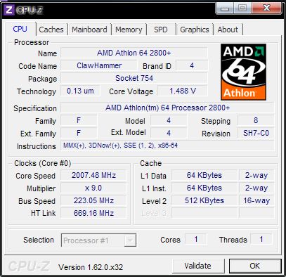

  • #21 11715852
    Jezzman
    Udało mi się wyciągnąć z niego 2.01GHz przy max temperaturze 48st. CPU FSB Frequency mam ustawione na 223MHz a napięcie na 1.500v. Gdy cpu /FBS dałem na 225 no gdy system dochodził do pulpitu nastąpił reset. Na CPU FSB 224MHz pokazał się kursor i też się zresetował. Gdy uruchomiłem grę to chwilkę pograłem i się gra zawiesiła. System sam zmienił kompozycję na klasyczną a miałem inną. Co może być nie tak?? Dodaję screeny:
  • #22 11716075
    daavid117
    To dawaj napięcie nieco wyżej - 1,55V przykładowo. Temperatury aż podejrzanie dobre - testowałeś Prime95 przez 20 minut?
