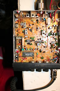

    Mam dziwne radio, mimo iż przeszukałem elektrodę i praktycznie całe google, nie spotkałem się z tym problemem, otóż na elektrodzie jest parę sposobów na odblokowanie, jednak dotyczą standardowej syntezy. Posiadanie przeze mnie urządzenie posiada microcontroller Z86E3116PSC, trochę dziwna sprawa może ktoś spotakał się z tym modelem? Kwarc też jakoś jest ustawiony na solo :) Schematu niestety nie mam. Mam schemat Premier CB2000 , jednak w tamtym radiu jest standadowa synteza C5121.
    Radio chcę rozblokować z czystej edukacyjnej ciekawości, a poza tym jest szalenie ciche i być może wyląduje w moim mobilu :)

    Standardowa synteza, wyświetlacz LCD - czy wiesz o czym piszesz ?
    Blokada PLL jest umieszczona w algorytmie Z86 Zilog i o wymuszeniu AM-u poza 4...15 "na sztywno" już było.

    wiem, że było parokrotnie, jednak sposób jaki był opisany nie za bardzo u mnie działa. Otóż, odnalazłem nóżkę na microkontrolerze (noga 27), gdzie pojawia się 5V przy przełączeniu na AM (radio jest poza 4-15), podałem tam 5V ze stabilizatora 78L05 (przez rezystor 100Ω), zblokowałem FM. Efekt jest taki, że mam pełną 80-tkę ale tylko w FM, przełącznik zblokowany więc nie działa AM (na wyświetlaczu tylko FM). Pokusiłam się o przecięcie kabla który odchodzi od tej nóżki,(żółty na foto z 1 postu) aby napięcie było tylko ze stabilizatora, wówczas radio zachowuje się zupełnie normalnie, nie dało rady wyjść poza fabryczną piętnastkę AM, poza jedyną różnicą, że przy zblokowanym przełączniku FM przez cały czas miga AM na wyświetlaczu.

    Nie rozumiesz sposobu zadziałania tej blokady, jaka by nie była z resztą. Co zrobiłeś do tej pory:
    1. Znalazłeś opis Marcina, który "zmusił" radio do wygenerowania częstotliwości.
    2. Wyłączyłeś możliwość załączenia AM-u napięciem 0V poprzez podanie na sztywno, na wejście AM/FM IC1 +5V.
    Tyle
    I teraz ogarnijmy na jakiej podstawie mcu każe wyłączyć syntezę i w jaki sposób to robi.
    Zazwyczaj podstawą do zablokowania kanału jest po prostu numer kanału,
    a wyłączenie Tx-a z kolei mogłoby się odbywać przez odłączenia jakiegoś zasilania, np. w stopniu końcowym.
    Chłopaki podali sposób opisany tak jak to się robi w codziennej pracy, na szybko..
    Trzeba znaleźć sygnał blokujący, a robi się to po prostu z miernikiem w ręku przełączając kanały jednocześnie podpatrując.
    Piszę w kontekście chęci zrozumienia, bo o to Ci chodziło.
