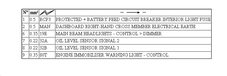

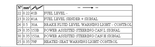

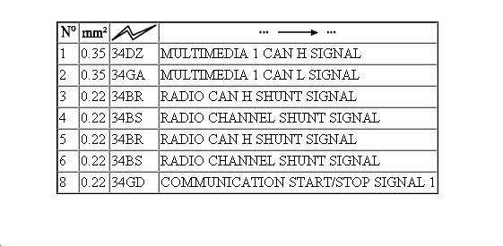

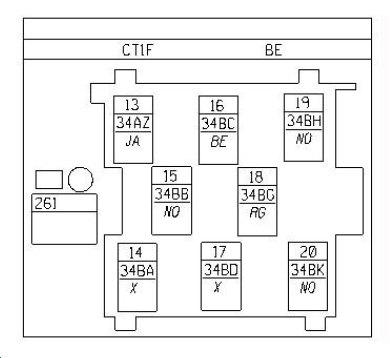

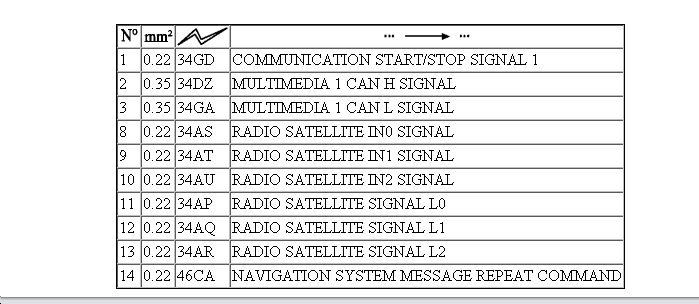

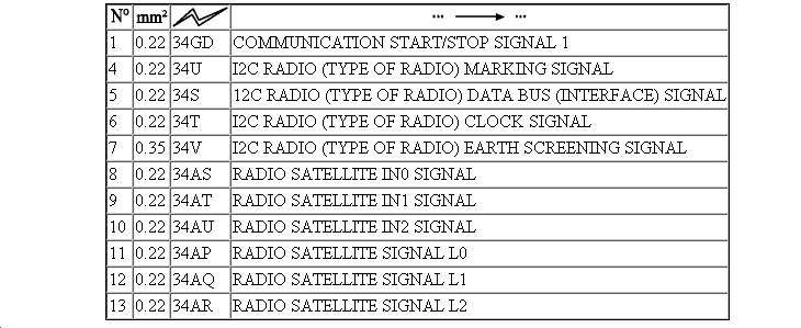

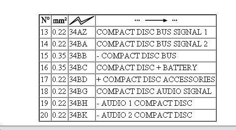

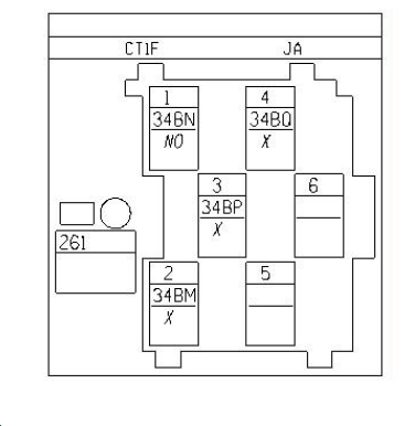

    Witam. Potrzebuję schemat audio (licznik - radio, żółta wtyczka) do Scenica II rok 2004 lub pinout licznika 15pin. Mam takiego sprowadzonego na warsztacie, tylko ktoś wcześniej wymontował radio z wtyczkami. Radio mam dostarczone TunerList. Proszę o pomoc. Pozdrawiam

  • #8 11732088
    milejow
    Szara wtyczka:
    Scenic II - Radio/licznik, brak wtyczek, potrzebny schemat
    Czerwona:
    Czerwona (model z navi:
  • #9 11734457
    cojac1
    Masz może jeszcze przyporządkowanie do pinów w radiu?
    #10 11737722
    milejow
    Scenic II - Radio/licznik, brak wtyczek, potrzebny schemat Scenic II - Radio/licznik, brak wtyczek, potrzebny schemat Scenic II - Radio/licznik, brak wtyczek, potrzebny schemat Scenic II - Radio/licznik, brak wtyczek, potrzebny schemat Scenic II - Radio/licznik, brak wtyczek, potrzebny schemat Scenic II - Radio/licznik, brak wtyczek, potrzebny schemat Scenic II - Radio/licznik, brak wtyczek, potrzebny schemat Scenic II - Radio/licznik, brak wtyczek, potrzebny schemat
  • #11 11745664
    cojac1
    Dzięki Kolego. Pozdrawiam, zamykam.
