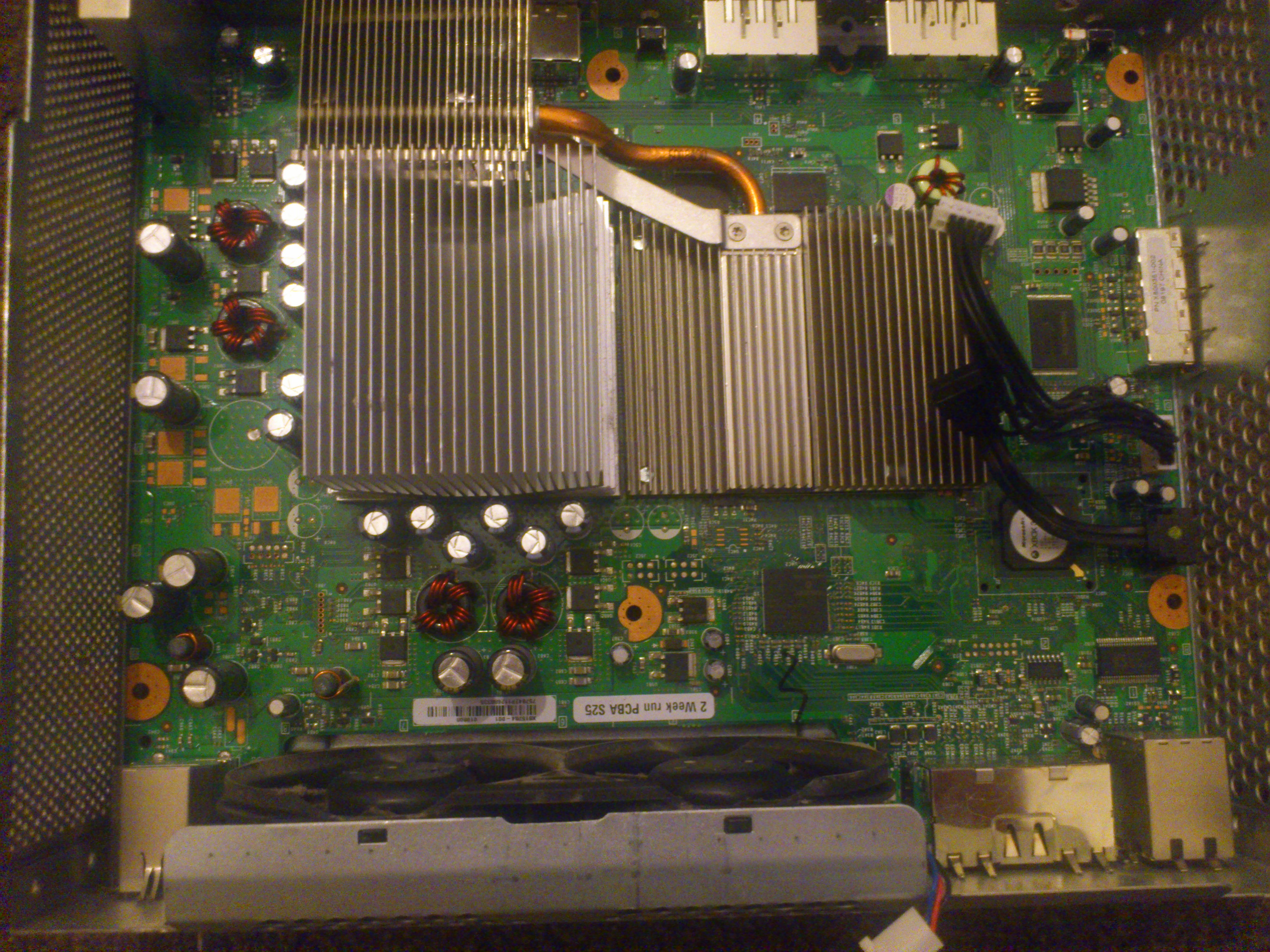

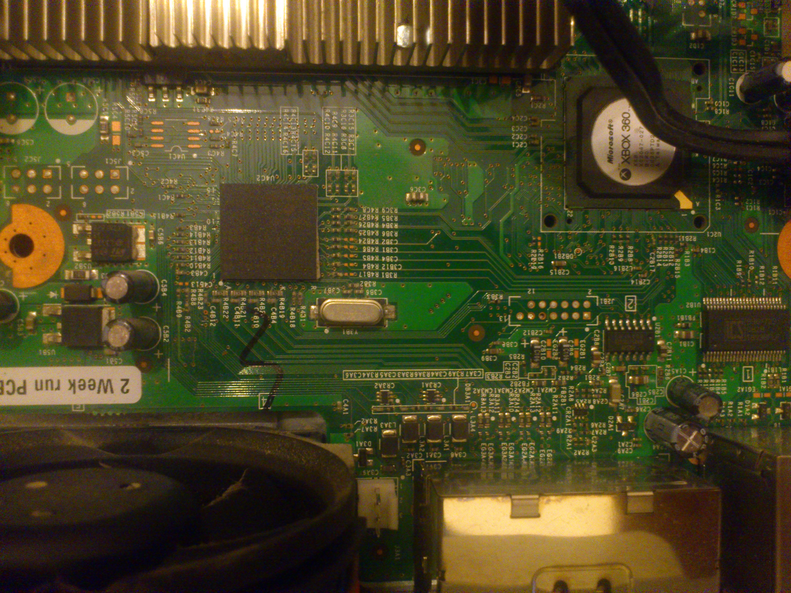

    Witam nie dawno dostałem xboxa 360 mój problem polega na tym ze wiatraki konsoli działają non stop na ful prędkości po rozebraniu konsoli nie zauważyłem żadnych przeróbek co może być przyczyna poniżej fotki ,co ewentualnie sprawdzić jakie ma być napięcie na 3 kablach od wentylatora za odp dziękuje

    Spróbuj wymienić pastę pod GPU i CPU, jak nie było nic grzebane i modyfikowane.

    5,4V

    Jeżeli działają na full to konsola mogla być przegrzana.
    Nie świeci się przypadkiem 2rod?
    Oby nie trzeba było robić reballa
