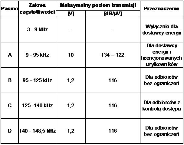

próbuję zrozumieć różnicę pomiędzy modulacją S-FSK a zwykłego FSK. Znalazłem kilka anglojęzycznych materiałów na ten temat, ale we wszystkich opisana jest czysto teoretyczna realizacja modulacji S-FSK oparta na wzorach matematycznych, z których nie potrafię wyciągnąć jasnych wniosków. Zrozumiałem, że różnica polega zasadniczo na innym rozwiązaniu jednostki decyzyjnej, której zasady pracy niestety nie udało mi się rozwikłać.
Proszę o pomoc.
