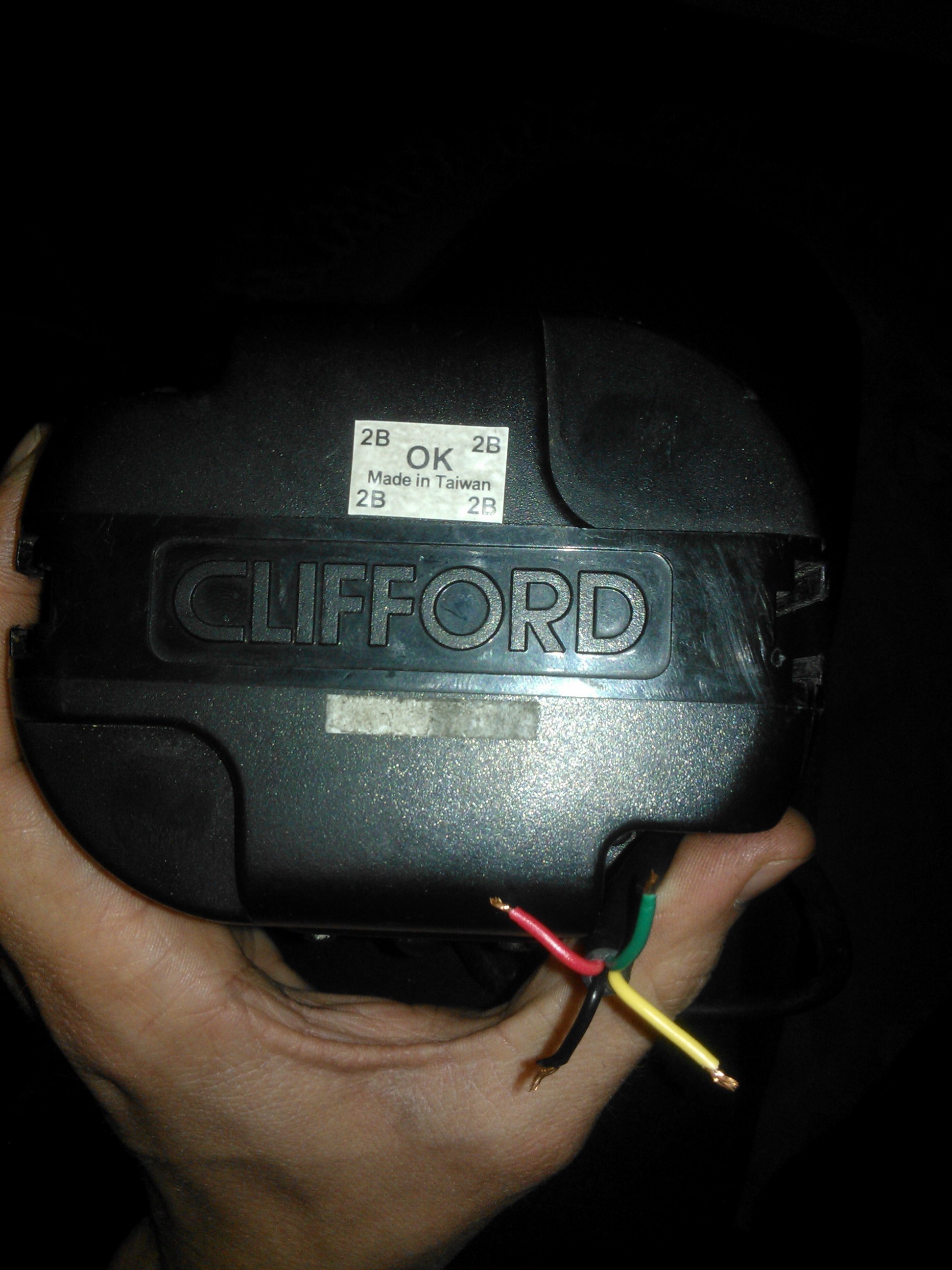

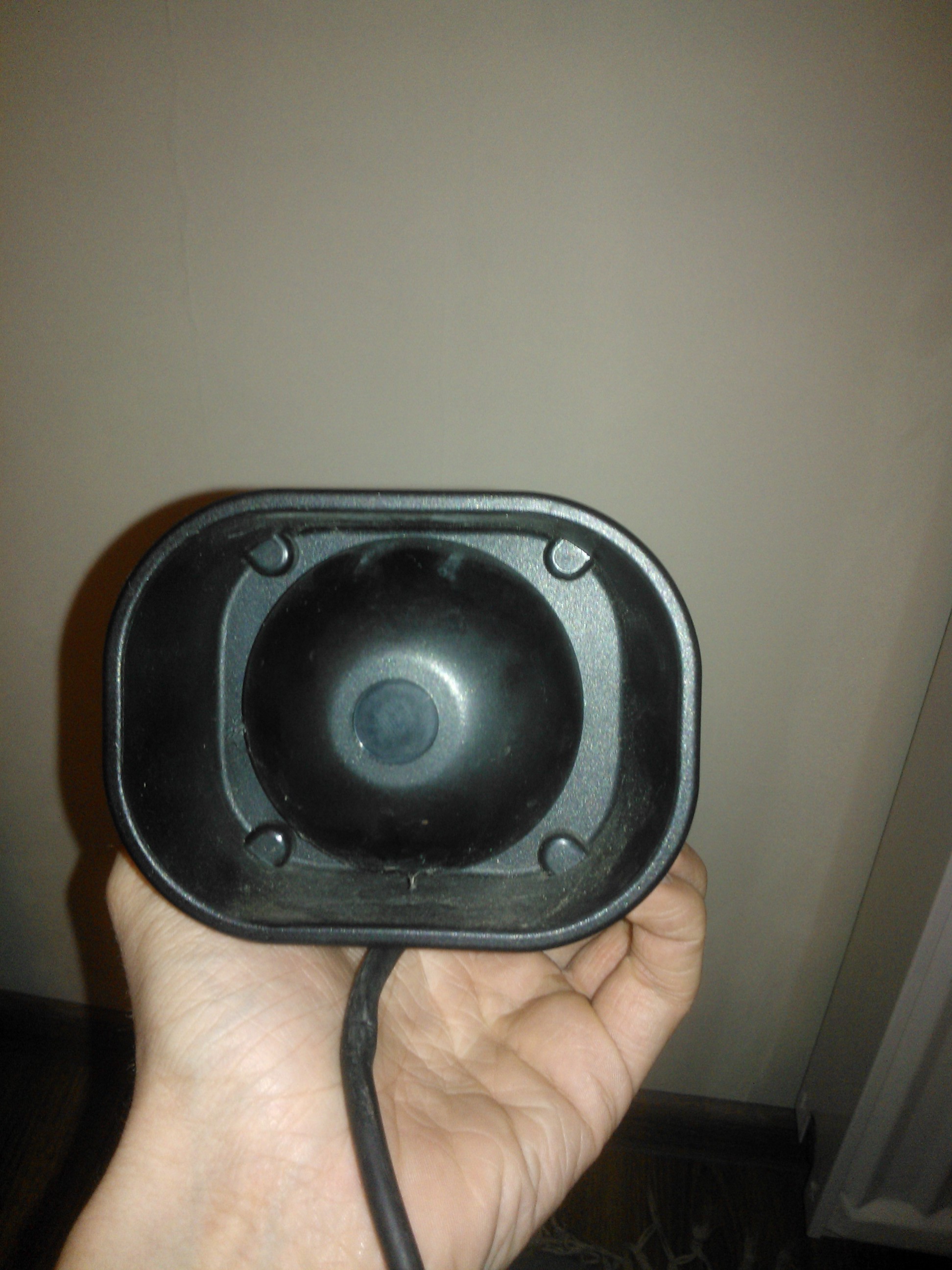

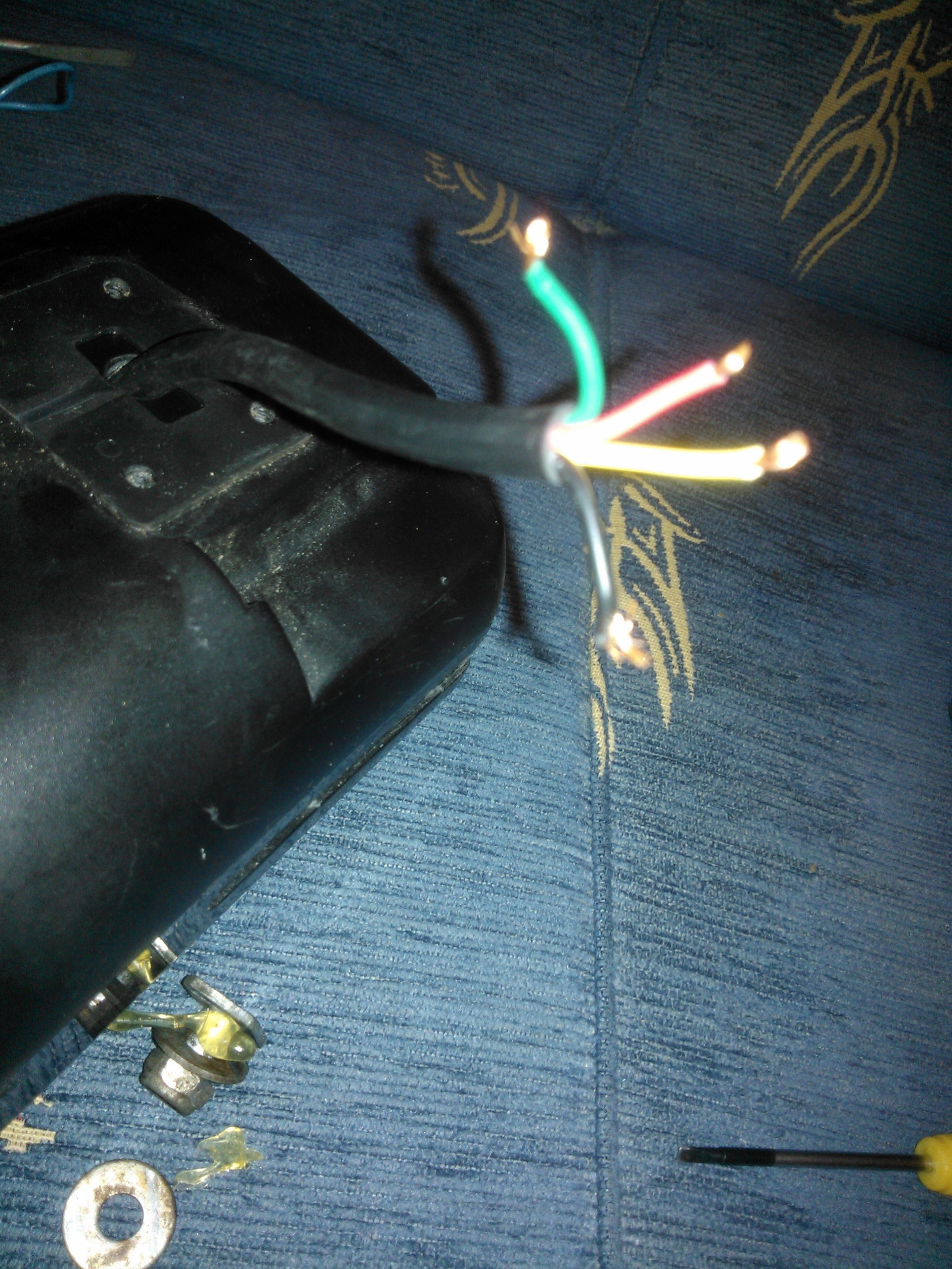

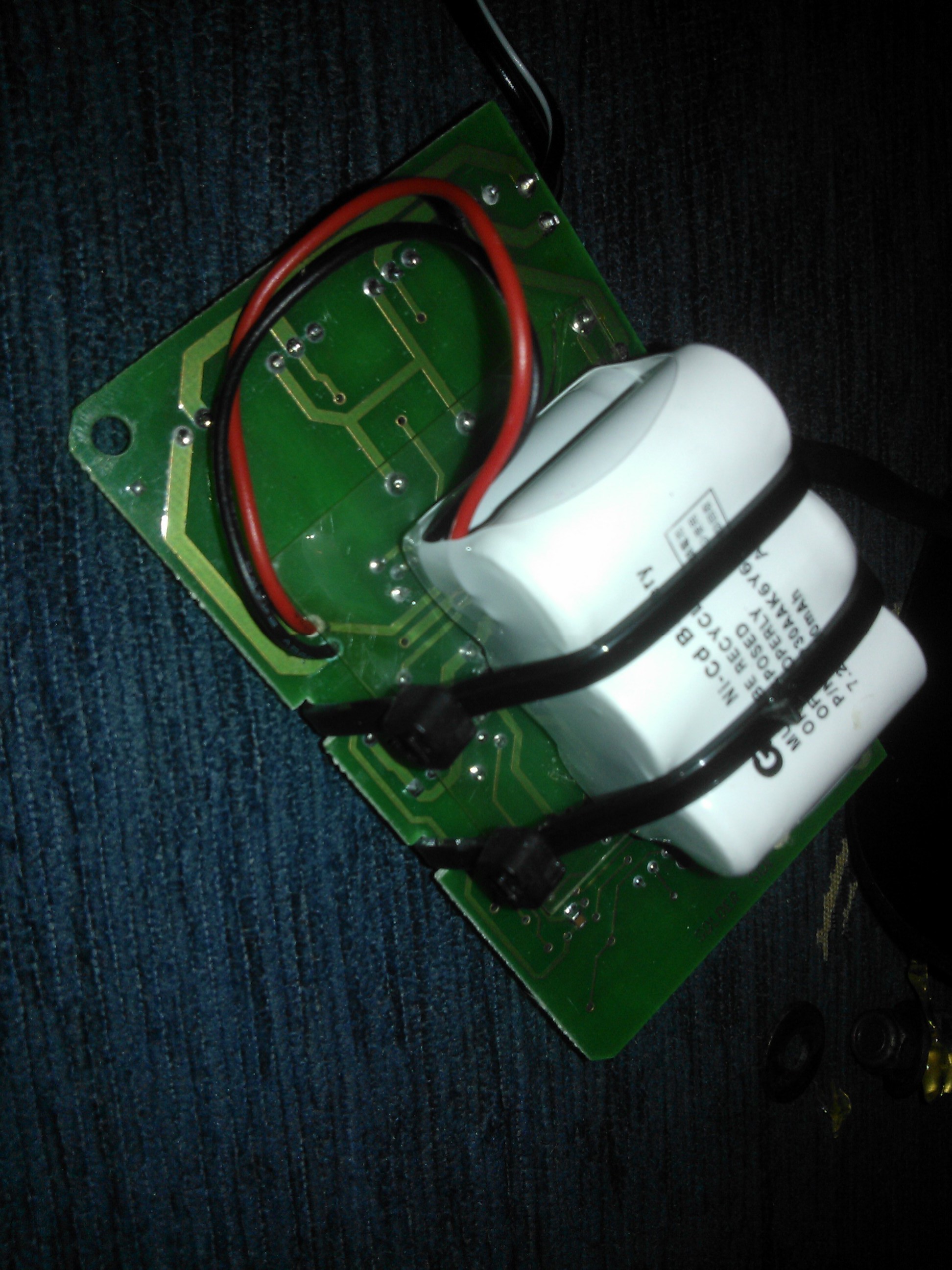

    tomex668
    norbert.s. napisał:
    Czy jest w niej stacyjka? Jakaś naklejka z nazwą?
    Wrzuć zdjęcie.
    Nic konkretnego w nowej syrenie nie ma, nawet stacyjki, ale wrzucam zdjęcia.
    Jak podłączyć nową syrenę Clifford z 4 kablami do 3-kablowej kostki? Jak podłączyć nową syrenę Clifford z 4 kablami do 3-kablowej kostki? Jak podłączyć nową syrenę Clifford z 4 kablami do 3-kablowej kostki? Jak podłączyć nową syrenę Clifford z 4 kablami do 3-kablowej kostki? Jak podłączyć nową syrenę Clifford z 4 kablami do 3-kablowej kostki? Jak podłączyć nową syrenę Clifford z 4 kablami do 3-kablowej kostki? Jak podłączyć nową syrenę Clifford z 4 kablami do 3-kablowej kostki?
    #7 11717451
  • #8 11717469
    tomex668
    norbert.s. napisał:
    To prawdopodobnie starsza syrena cyfrowa, a takiej nie wyzwolisz ze zwykłego alarmu.
    No cóż, zatem odpuszczę sobie grzebanie żeby nie zepsuć niepotrzebnie a poszukam czegoś w sieci. Może jakaś sugestia co z aledrogo w rozsądnej cenie mogłoby się nadawać?
