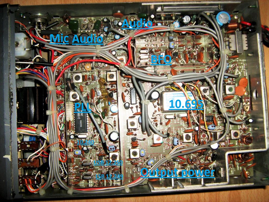

    posiadam stare AM/SSB CB radio Alpha W65,tez znane pod nazwem RUSH W65.
    Troche zabawy bylo ze synteza PLL upd861,ale udala sie modyfikacia troche do ‘gory”.
    Wykonanie radia ladne,ale brak filtra 455khz.Mam zamiar wstawic filtra ale nie wiem
    gdzie bo brak schematu.
    Czy ktos pomoze zo zdejcia zlokalyzowac sekcii 455khz?

    Troche teoretyzowalem,ale nie wiem czy OK bo jest tam takze 10.695:
    3x 12.250 = 36750
    - 10240
    + 455
    26965 - 1 kanal

    Prawdopodobnie jest tak:
    26,965-10,695=16,270 MHz → fH;
    16,270-12,250=4,020 MHz → fDIV;
    4020/402=10kHz → fREF
    10240/1024=10 kHz → fREF
    Pojedyncza przemiana, na SSB m.cz. jest mieszane z fBFO i dalej z fH dając f kanałową, na AM fBFO mieszane jest fH a f kanałowa jest modulowana m.cz. Przy odbiorze na AM f kanałowa mieszana jest z fH i daje f p.cz lecz włączane są filtry ceramiczne Z2-1 Z2-2, a na SSB p.cz. N/O idzie przez filtr kwarcowy 10,695MHz.

    Kilka lat temu po zamiane kvarcza 12.250 na 12.400 pojavil sie 1 kanal na 27.415.(3x150khz)
    Dla tego uwazalem ze moja teoria jest sprawna.
    Mam proszty odczytnik cyfrowy a troche szukalem v PLL.W okolicy kwarcza 10.240
    pojawia sie polowa 5.120,ale 3x12.250 nie znalazlem.Na BFO jest 10.695.
    Myszle,ze temat rozwiazany.

    Szkoda że o tej zmianie kwarcu nie napisałeś. To po tej informacji zmienia się sposób liczenia i wtedy jak będzie 12,250x3 to:
    26,965+10,695=37,660 MHz → fH;
    37,660-12,550x3=37,660-36,750=0,910 MHz → fDIV
    910/91=10 kHz → fREF
