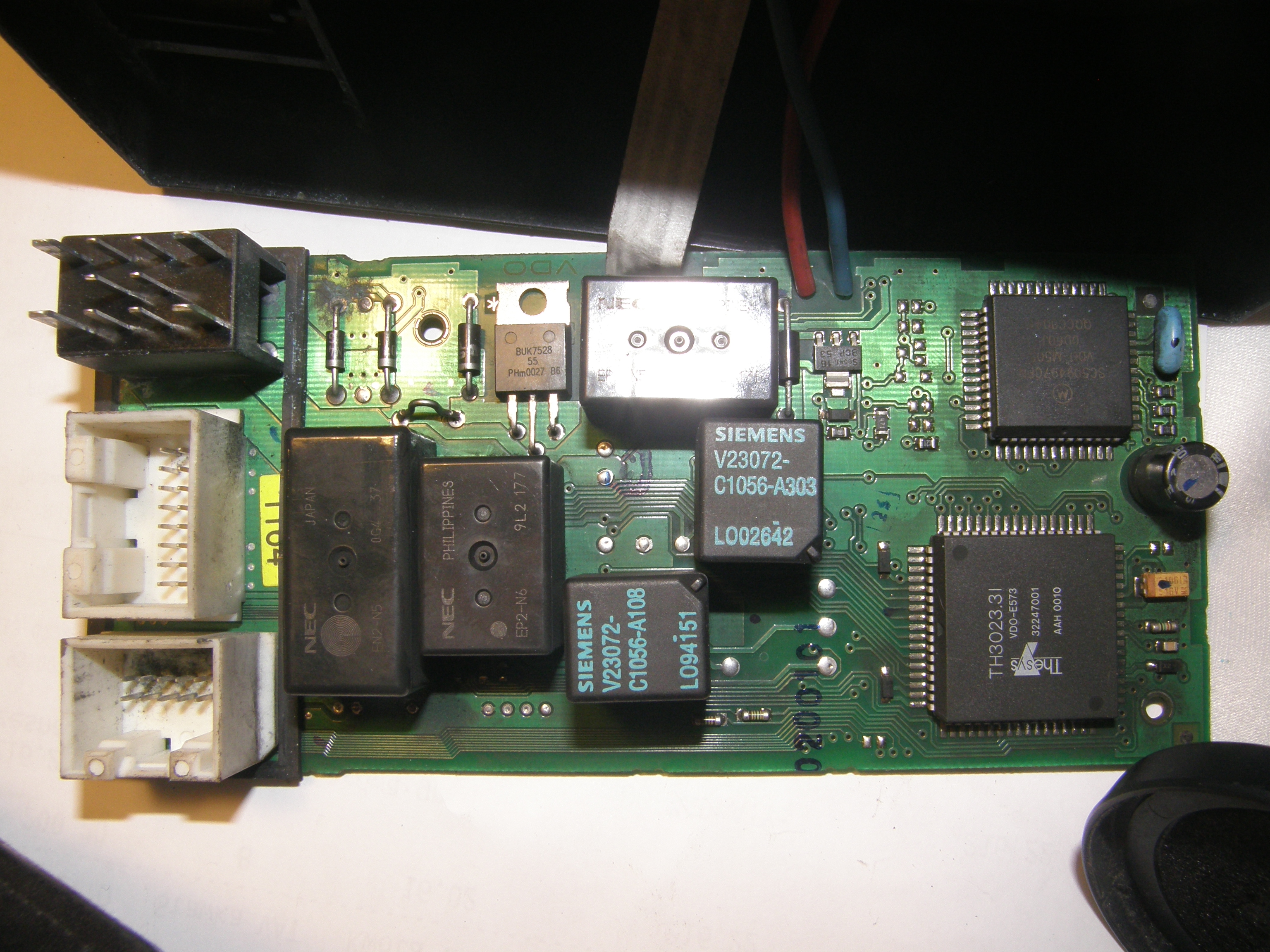

    Witam. Przestał działać mi centralny zamek ,el.szyby ,nie świecą przyciski od szyb i jeszcze nie świeci się lampka wewnętrzna po otwarciu drzwi . Posprawdzałem już wszystko co możliwe i juz niewiem co może być najprawdopodobniej to pompka w bagarzniku . Czy jest możliwość naprawy jej , czy jest tam coś co tam wysiada ??

    Zajrzyj do niej, otwórz łatwo się to robi, sprawdź wtyczki gniazda....często po prostu gnije...

    "Pompkę" łatwo sprawdzić choćbyś na chybił trafił dotykał probówką, czasami zimne luty...trzeba walczyć...

    Stosunkowo łatwo zdejmuje się pokrywę i tam sprawdź zimne luty i czy masz na niej zasilanie bo być może tu leży problem.

    Jeśli brak centralnego a na dodatek oświetlenia wnętrza to na 100% pompka i bez rozebrania sie nie obejdzie.Najpierw sprawdź czy styki nie zaśniedziały.

    Sprawdzilem napięcia . Na pierwszej kostce na trzech kablach jest plus .

    To że jest napięcie na kablach to jeszcze nic nie oznacza. Tak jak pisali Ci chłopaki w poprzednich postach odepnij pompkę zdejmij białą pokrywę i zobacz jak to w środku wygląda. Ew. zrób dokładna fotke to i my pooglądamy

    oto foto :)

    Witam ponownie założyłem inna płytkę ,tyle tylko że jest trochę inna i działają tylko szyby :(
