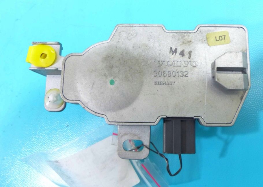

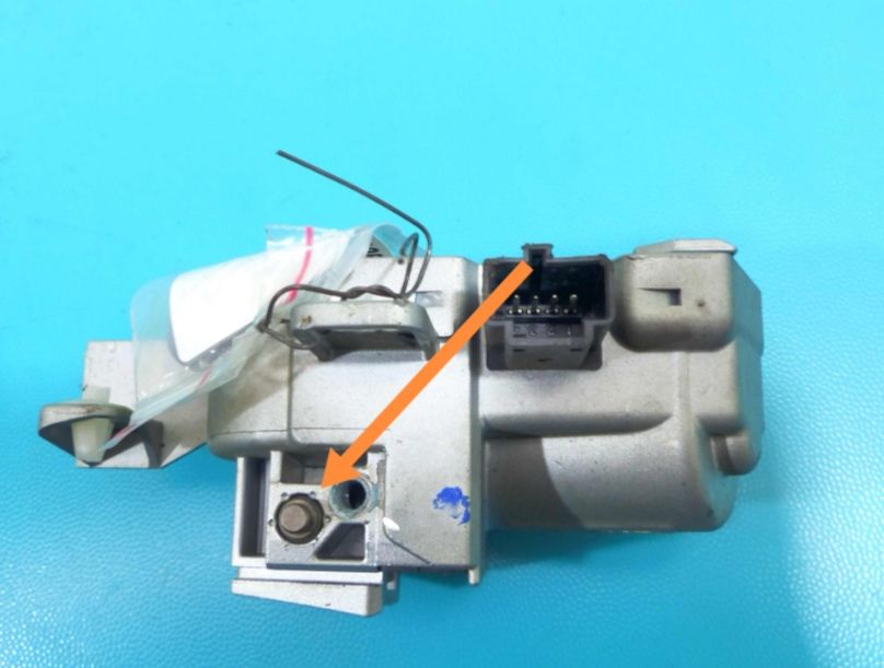

  • #27 20661342
    seweryn2013
    Witam. Pacjent s40 2 2004 rok 2.0 diesel. Po odkreceniu srubonitów nadal nie mogę wyjąć blokady kierownicy. Coś tam trzyma tylko co skoro wszyscy wyjmują po odkreceniu 2 śrub? Dodam że blokada zacięta w pozycji otwartej, kierownica nie jest zablokowana. Ale nie odpala :(
    Blokada wygląda tak. Zdjęcia z neta. Czy ten "dyngs" zaznaczony na foto trzeba jakoś wcisnąć i on coś odblokuję? VOLVO S40 2.0d 136KM 2006r - Nie działa blokada kierownicy VOLVO S40 2.0d 136KM 2006r - Nie działa blokada kierownicy
