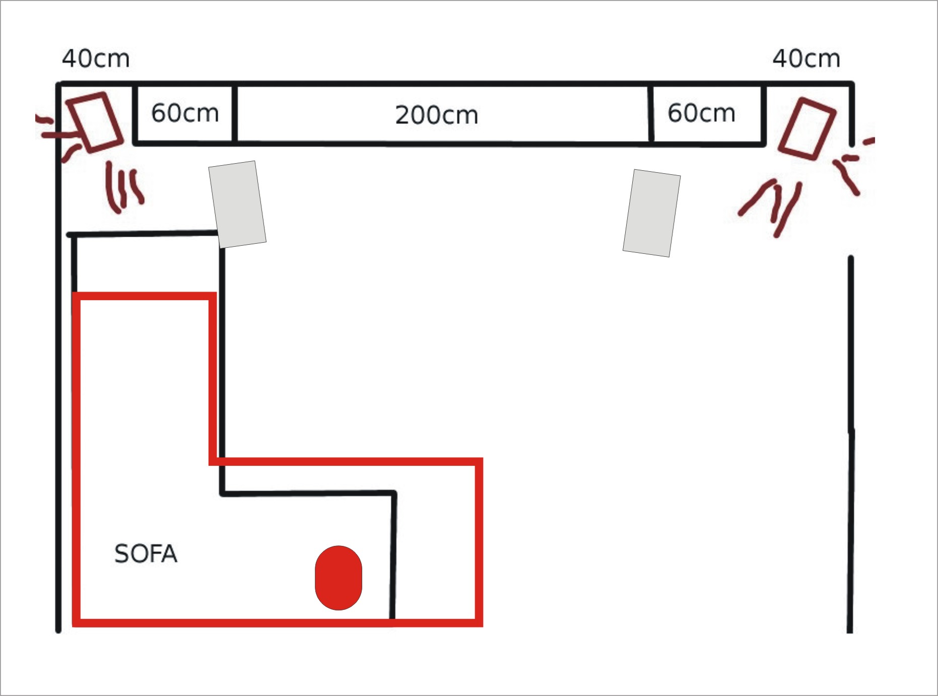

    Naszkicowałem na szybko jeszcze układ pokoju - możecie zobaczyć go tutaj. Niestety nie jestem w stanie ustawić ich inaczej, ale to nie wyjaśnia dlaczego na ampli tej samej klasy, za podobną kasę (ONKYO TX-SR608) grają dobrze w takim położeniu.
    Na testowanym kumpla ONKYO TX-SR608 moje głośniki grają naprawdę mega lepiej.
    @jangiel, masz rację nie potrafię go ustawić, ale to nie powinno być to aż tak trudne a ciągle leże. Tym bardziej że czytam wpisy, podłączyłem, automatyczna kalibracja i jest gitara, ale dlaczego nie u mnie.
    Co do kabli to wszystko podłączam przez HDMI wiec sygnał leci cyfrowo.
    Pianino podłączone mam tylko mam analogowo, które w sumie ledwo jest słyszalne na pełnej mocy amplitunera ;/ - ale tym zająć chciałem się później - może kabel uszkodzony - nie wiem.

    Herethic
    Poziom 29  
    Sprawdź jeszcze takie ustawienie:
    DENON AVR 1612 - Brak basu w głośnikach JAMO S606
    Nie wciska się kolumn (zwłaszcza takich - z bocznym wooferem)
    miedzy ścianę a szafę - niby gdzie ma się "zmieścić " bas?
    Przecież to fala akustyczna...
    Pozdro.
