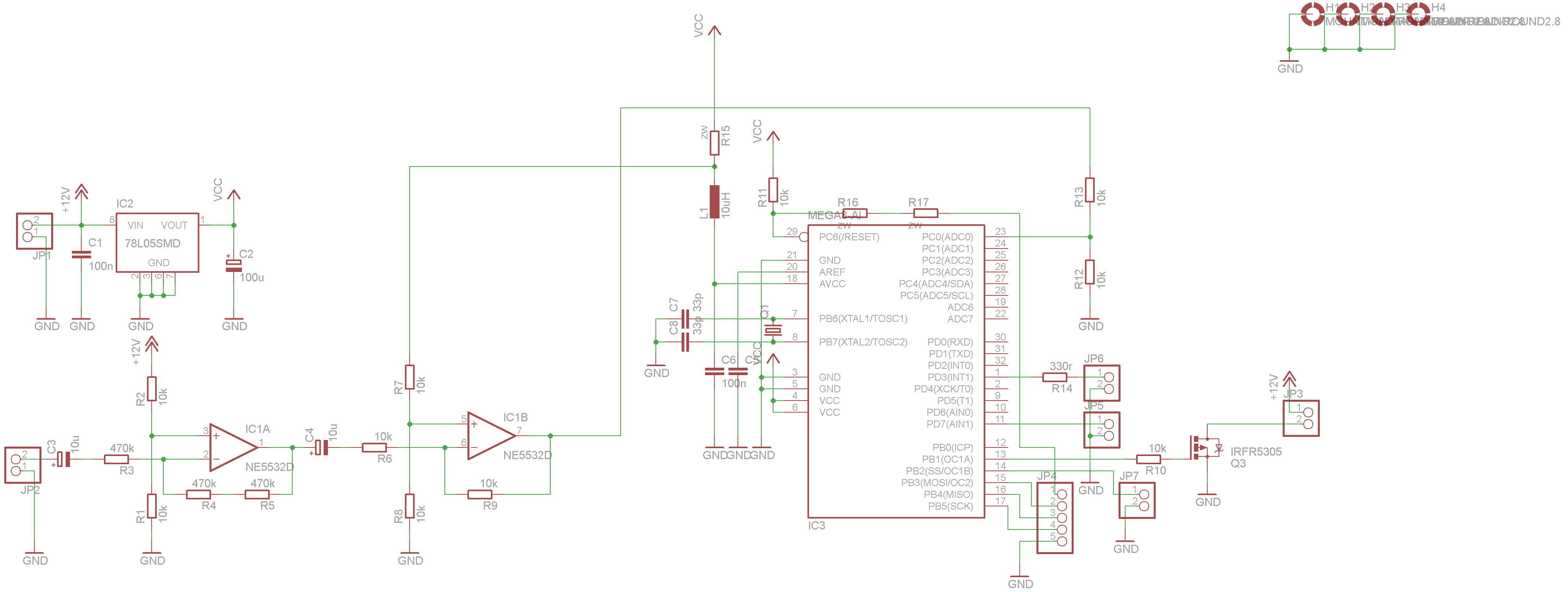

    Mam pewien problem, a mianiowicie: nie umiem programować więc zleciłem napisanie oprogramowania do wymyślonego przeze mnie wskaźnika. Nie za bardzo się to powiodlo, być może z powodu braku czasu programisty, ale coś tam się narodziło. Większość założeń układ spełniał, tyle że przestał działać. Zarówno ja jak i programista nie wiemy co jest przyczyną. Gdyby znalazł się ktoś kto potrafiłby uruchomić w/w program oraz dopisać brakujące funkcje - zrekompensuję się.
    Ja nawet nie wiem jak ten program zamienić do postaci hex, więc proszę nie zadawać pytań, na które nie znam odpowiedzi. Poniżej spróbuję zamieścić program i schemat układu. Uklad ma mierzyć poziom sygnalu z zakresu częstotliwości audio tj 20Hz - 20kHz.
    Po wielu bojach z wskaźnikami analogowymi i ciągłymi ich niedoskonałościami wymyśliłem coś co mialo te wszystkie problemy zniwelować. Największym chyba był problem diód prostowniczych stosowanych w takich układach do odwrócenia dolnej połówki. Okazało się dużym problemem to, że dioda ma ten "próg zadziałania". Trzeba więc sygnał dopasowywać żeby znowu móc zmierzyć ten najslabszy poziom... ale co z tym najmocniejszym? Z tego co sprawdzałem to u mnie wskaźniki całą skale zamykały przy napięciu trochę powyżej 1V (zastosowane wzmacniacze napięciowe).
    Kolejny mankament diód to ich szybkość, standardowe są zbyt wolne i wskaźnik reaguje ospale lub w jakis dziwny sposób (rozmawiałem z producentem wskaźników VU i mówił mi, że stosowane sa drogie diody germanowe - najdroższe z całych wskaźników [producent z Tajwanu bodajże]). Wpadlem na pomysł, że przecież diody można wyeliminować stosując offset na przetworniku i tylko mierzyć wartość napięcia jaka sie pojawia. Resztą zajmie sie procesor o czym jak to ma dzialać poniżej. Niestety nie posiadam patentu ale Ameryki też nie odkryłem.
    Urządzenie ma pobierać sygnał z wejścia ADC z dodanym offsetem 2,5V gdzie ADC ma rozdzielczość 5V i zamienia to wg algorytmu: sygnał - 2,5V = | wyjście |.

    Nie obraź się, ale odnoszę wrażenie, że Twój projekt jest tak skopany, że właściwie trzeba go zrobić od nowa. Zacznijmy od tego, że prędkość ADC w ATmedze jest za mała aby zrealizować na nim programowo detektor szczytowy (a tego potrzebujesz do wskaźnika VU) dla sygnału o maksymalnej częstotliwości 20kHz.
    Nie podałeś w opisie założenia co do zakresu tego wskaźnika VU, więc trudno powiedzieć, czy rozdzielczość przetwornika jest wystarczająca, ale w Twoim układzie od razu tracisz jeden bit.
    Zainteresuj się może jak realizuje się detektor szczytowy na wzmacniaczu operacyjnym, co pozwala na wyeliminowanie problemów z detekcją bezpośrednio na diodach.
    No i dwa podstawowe błędy w Twoim schemacie - brak kondensatorów 100n bezpośrednio na VCC ATmegi i wyjściu ze stabilizatora oraz zły tranzystor do starowania podświetleniem - P-MOSFET tu nie zadziała, w dodatku jest odwrotnie 8-O podłączony. Jeżeli już, to N-MOS. Czy ta żarówka to 50W halogen? Zwykle żaróweczki podświetlenia (o ile pamiętam z dawnych czasów) pobierały 20-50mA; do takiego prądu wystarczy jakikolwiek tranzystor npn.
    Sens kondensatora C4 oraz całego stopnia na IC1B też mi umyka.
    Jeżeli o chodzi o program, to ma się on trochę nijak do tego, co napisałeś. Z tego, co rozumiem (nie programuję w BASCOM, ale czytać to z grubsza potrafię) to program zawiera kilka różnych pętli głównych, z których realizuje się tylko pierwsza, jest jakaś pętla nieskończona w podprogramie kalibracji, tzn kalibracja nigdy skończy, jeżeli program w nią wejdzie. Dalej nie mam czasu analizować, ale zasada jest taka - jeżeli chcesz komuś zlecić napisanie programu, to zacząć musisz od precyzyjnego zdefiniowania jak ma on działać. Może zacznij od napisania czegoś w rodzaju instrukcji obsługi tego Twojego wskaźnika VU - będzie łatwiej zrozumieć o co chodzi.

    Całkowicie zgadzam się z poprzednikiem co do jego uwag nt. sprzętu i oprgramowania, a z tymi diodami to jakaś bajka. Jaka to dioda (oprócz zwykłych prostowniczych) jest niby za wolna do prostowania sygnału 20 kHz? Bylejaka 1N4148 za 3 grosze sobie z tym poradzi. Nie ma też problemu z "wyprostowaniem" sygnału na wzmacniaczu operacyjnym, i to bez straty napięcia na diodzie. Takie rzeczy to nawet ja potrafię zrobić, chociaż nigdy nie uczyłem się elektroniki analogowej - to podstawy podstaw. A akurat mam wolne moce przerobowe... ;)
    Jakikolwiek Cortex za 4 zł ma przetwornik, który da sobie radę z częstotliwością > 100 kHz, więc wybór procesora do projektu był cokolwiek kontrowersyjny.
    Odnoszę wrażenie, że ktoś tu Kolegę zrobił w konia.

    No więc założenia są takie, że wskaźnik ma mierzyć sygnał w zakresie 512 jednostek w + i 512 w minusie. Na drugim opampie tj IC1B oporniki R7 i R8 ustajalą offset przetwornikowi na 2,5V (nie jest to jakoś bardzo dokładne ale z tym powalczę później). Pierwszy opamp ma slużyć jako wzmacniacz pozwalający wpiąć się w układ lapowy - stąd tak duże impedancje, a kto wie czy nie będą potrzebne jeszcze większe. Układ miał mierzyć jak zwykły wskaźnik VU poziomy sygnału w zakresie częstotliwości 20Hz do 20kHz. Poszczególne poziomy odczytywane z ADC wyznaczyłem wg napięć odpowiadającym konkretnym poziomom wskazań czyli np dla 0dB miało być to jakieś 1,228V itd dla pozostałych. Najpierw, żeby ustalić jaka rozdzielczość ma tu miejsce podzieliłem 5V bo to pełny zakres ADC przez 1024 żeby dowiedzieć się jaki najniższy poziom przetwornik odnotuje. W ten sposób wiedziałem już czy -20dB da się zmierzyć, a o ile dobrze pamiętam napięcie odpowiadające temu poziomowi wynosi coś ok 100mV. Problemem jeszcze było czy się zmieszczę w 1/2 zakresu bo przecież mierzę + i -. Jak widać udało się przyporządkować w jakiś sposób te wartości.
    Regułę wg jakiej sygnał jest zamieniany jako obwiednia podałem wcześniej, dodam tylko tyle, że detekcja miała by się odbywać raczej na podtrzymywaniu stanu na PWM tj jeżeli odczytano h1F1 to PWM miałoby podtrzymać to w czasie zależnym od wybranego presetu. Presety jak napisałem wczesniej to takie fabryczne ustawienia:

    P.S. Co do tranzystora to ja chciałem tam dać BSS123. Z tego co sprawdzałem był wystarczający i cena też była ok. Jak poprawie na schemacie co się da i o czym nie zapomnę to zamieszczę.
    P.S.2 Co do straty rozdzielczości w postaci 1 bita to o jakiej stracie kolego mówisz? Bo jeżeli idzie o to, że pomiaru dokonuję w połowie przetowrnika to może tak tracę 1 najstarszy bit z racji tego, że sygnał mierzę jakby 2x bo po połowie więc ja tego tak nie widzę bo 512 kroków to i tak więcej niż można uzyskać na PWM (255). Bardziej mnie jednak martwi druga sprawa tj wzrost nazwijmy to szumów przetwornika przy dużych częstotliwościach próbkowania tj już chyba od kilku kHz. Tym razem mogę stracić podobno i do 3 najmłodszych bitów więc pomiar zostawałby właściwie 4 bitowy. Myślałem też nad zastosowaniem zewnętrznego przetwornika chociażby audio. Można teraz kupić takie najtańszcze chyba za pare PLN. Mógłbym wywalić te opampy bo taki przetwornik ma najczęściej wszystko w sobie. Możliwe też, że jakiś jednak opamp byłby potrzebny z racji pomiaru w układach lampowych. Tam muszę mierzyć przez duży opornik bo inaczej spada mi sygnał. Ideałem byłoby, żeby ktoś się tym zajął i w konsultacji ustalilibyśmy jakieś rozwojowe, optymalne rozwiązanie.
