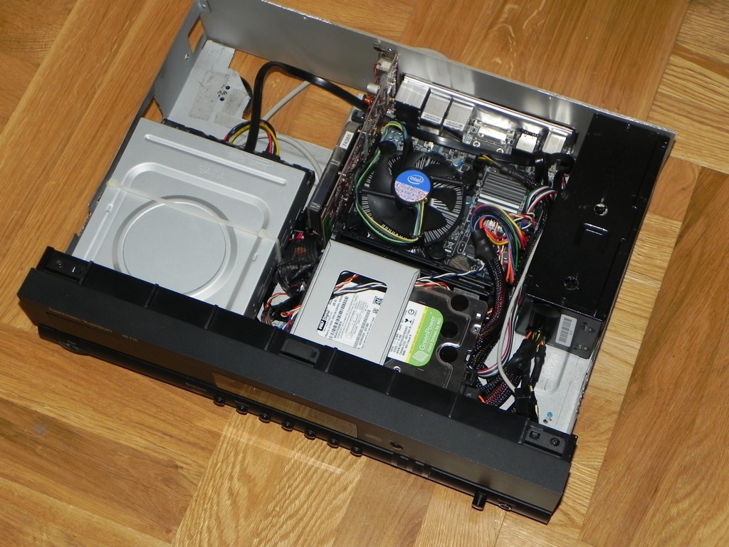

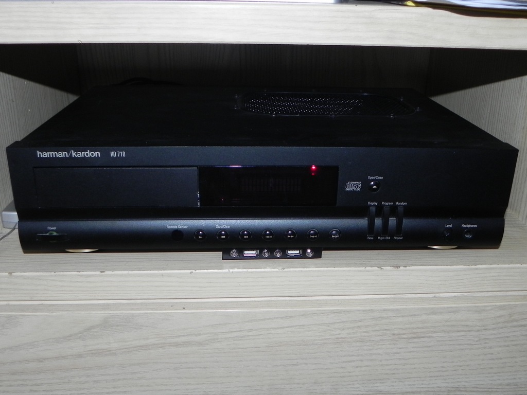

    Chciałbym się pochwalić moim komputerem HTPC w obudowie po odtwarzaczu Harman Kardon HD710.
    Jakieś dwa lata temu zachciało mi się postawić komputer pod telewizorem. Zacząłem szukać ciekawej obudowy, ale szybko okazało się, że fajne są drogie a tanie są beznadziejnie. Przez przypadek znalazłem kilka przykładów adaptacji starych odtwarzaczy CD/DVD/wzmacniaczy/magnetowidów na potrzeby komputera. Zacząłem szukać co ciekawego można znaleźć aby było tanie, ładne i miało rozmiary mogące pomieścić wszystkie graty. Mój wybór padł na Pioneera DV-717, który jest piękny. Ale jakoś tak się złożyło, że ostatecznie zdobyłem za grosze odtwarzacz Harman-Kardon HD710. Jest trochę mniejszy od Pioneera (zarówno niższy jaki i płytszy) co jest jego niewątpliwą wadą i spowodowało sporo problemów, ale z drugiej strony ma napęd umieszczony z boku a nie centralnie co jest dużą zaletą.
    Do konstrukcji komputera użyłem sprzętu który miałem, więc nie jest szczególnie dobrze dobrany do celów HTPC. Procesor zdecydowanie jest za mocny, zasilacz przydał by się mniejszy (chodzi i wymiary) lub z odłączanymi kablami, twardy dysk mógłby być 2,5”.
    Wykorzystane elementy:
    CPU: Intel Core i7-860 QuadCore, 2.80 GHz
    FAN: Scythe Shuriken KSCA0107/ SCSK-1100
    PSU: Corsair CX400
    RAM: ADATA GAMING 2x2GB, 1333MHz DDR3, CL8
    MB: GIGABYTE GA-H55M-USB3
    DVD: LG SuperMulti SATA
    VGA: ASUS EAH4350 SILENT Radeon HD4350 512MB DDR2
    HDD: WD AV-GP WD20EVDS 2TB
    OS: Windows 7

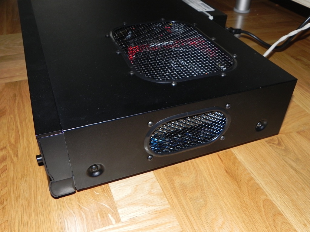

    W obudowie musiałem zrobić dodatkowe otwory na wentylację, dużo czasu poświęciłem na znalezienie materiałów i sposobu aby wykonać to ładnie. Dodatkowo wykorzystałem istniejące oryginalne przyciski na obudowie, działają wszystkie, są skonfigurowane do sterowania XBMC. Zamontowałem wyświetlacz VFD sterowany z LCD2USB i LCD Smartie. Pilot działa za pomocą IgorPlug i Girdera. Wszystko działa pod Windows 7 i automatycznie uruchamia się XBMC.
    Komputer używam już jakiś czas, ale dopiero ostatnio zamontowałem wyświetlacz VFD więc projekt jest nareszcie zakończony.

    Jeśli nie zależy Ci na aż takiej wydajności - zmiana procesora, i3 spokojnie sobie poradzi, (czasami i to za dużo) pobór prądu będzie dużo mniejszy.
    Zasilacz - zdecydowanie do wymiany, np. na BeQuiet TFX-300 lub taniej Fortron (wszystko zależy od procesora i dalszej ewentualnej rozbudowy)
    Oprócz tego: wymieniłbym napęd na slim(więcej miejsca) i dołożył kartę Wi-Fi.
    Ogólnie htpc jak najbardziej na plus :)
    Wiem, ale tak jak pisałem użyłem tego co miałem. Ponadto zmiana na i3 albo i5 dała by mi możliwość zrezygnowania z karty graficznej na rzecz tej wbudowanej w CPU. W tym i7 tego niestety nie ma. Kolejna sprawa to ten procesor w pełnym obciążeniu bierze ponad 120W.
    Niestety zastosowana obudowa jest za mała, Pioneer którego planowałem pierwotnie zmieścił by wszystko.
    Myślałem o takim zasilaczu, ale użyłem to co miałem. Może przy okazji jakiejś innej rozbudowy uda mi się go wymienić i wtedy to będę szukał czegoś z odłączanymi kablami.
    WiFi tam nawet jest na zdjęciu w postaci karty na USB, ale nie było używane bo komputer leży obok rutera więc wymontowałem. Natomiast DVD nie może być slim bo wtedy nie da się go zamknąć za pomocą pilota, ponadto pod DVD jest umieszczony dysk twardy.

    Chodzi Ci o wentylację i temperaturę? Grzeje się dysk twardy bo jest zamontowany pod DVD i powietrze tam się prawie nie rusza, dołożyłem tam mały wiatraczek ale niewiele to dało. Prędkość CPU ograniczyłem bo także za bardzo się grzeje. Ale do normalnego użytkowania wszystko jest OK. Nie jest to głośne nawet pod obciążeniem. Najgorsze, że największy hałas robi kratka wentylacyjna umieszczona nad procesorem, jest po prostu za blisko wiatraka.
    To co bym poprawił aktualnie to ewentualna zmiana z i7 na i5 i rezygnacja z karty graficznej (jeśli ta w procesorze da radę). Wymiana dysku twardego na 2,5" albo dorobienie dodatkowej wentylacji pod dyskiem (planowałem wyciąć od spodu dodatkowe otwory). Przy wymianie dyski wchodzi w grę dodatkowa obudowa na większy dysk, bo komputer pełni jednocześnie rolę magazynu na zdjęcia, backupów itd. To jedyny stacjonarny komputer w domu. Planowałem dokupić tuner Harmana, pasujący stylistyką do tego (jest o połowę niższy) i zapakować do niego dwa dyski. Ale to może kiedyś, ewentualnie jakaś zwykła obudowa na Ethernet.

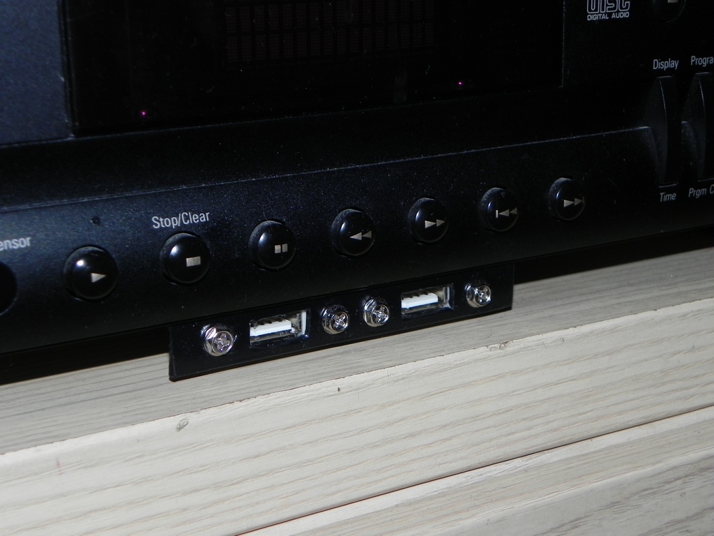

    Zmiany, zmiany, zmiany... Wymieniłem płytę główną na ITX, CPU, zasilacz także na ITX... Dysk twardy przeniosłem spod DVD i zamontowałem w ramce pozyskanej ze starej obudowy. Zrobiło się dużo więcej miejsca... Jako, że poprzednia wersja miała inaczej rozmieszczone wyjścia z tyłu to musiałem dorobić całą tylną ściankę obudowy... Dorobiłem z przodu dwa porty USB... Dołożyłem pilota po radiu, poprzednie rozwiązanie z Girderem, igorplus i pilotem na podczerwień się nie sprawdziło. Tani pilot X10 z Mediona jest lepszy... Została brzydka dziura w spodzie po starym zasilaczu, może kiedyś ja załatam.

    Hejka. możesz dać informacje gdzie kupiłeś siatkę do maskowania i uszczelki?
    Siatka: Allegro -> Motoryzacja -> siatka tuningowa
    Uszczelka: z tym było dużo, dużo trudniej, bo producent sprzedaje tylko duże ilości a nie znalazłem gdzie to kupić w sklepie. Ostatecznie dostałem kilka metrów jako próbkę.

    lookas82
    A możesz podać wymiary tej uszczelki lub tego producenta.
  • #10 13155367
    kwitkows
    Ja mam stąd: http://www.kurant.pl/oslony_okb.html ale oni nie prowadzą sprzedaży detalicznej.
    Na allegro widziałem czasami coś pod hasłem "uszczelka obrzeże" ale było za grube. To musiało pasować ba blachę ok. 0,5mm i takie obrzeże miałem.
    poprawka: na allegro są takie rzeczy jako "osłona krawędzi" tylko ważna jest wewnętrzna szerokość.

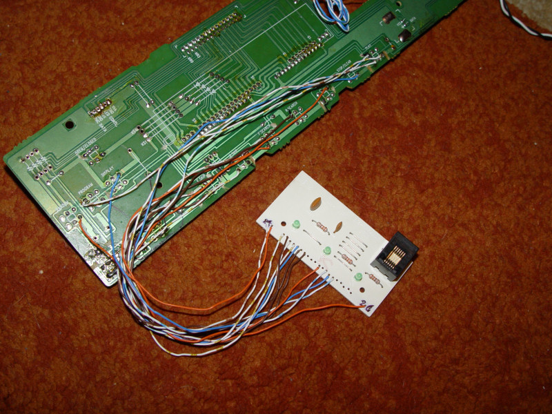

    A jak wykorzystales przyciski funkcyjne obudowy? Jak to podlaczyc z plyta glowna?

    Wykorzystałem wszystkie przyciski. Nie działa jedynie wyjście audio i potencjometr.
    Przycisk otwierania DVD przylutowałem bezpośrednio do napędu.
    Oryginalny włącznik razem z diodą podpiąłem do płyty głównej. Oryginalna dioda jest dwukolorowa, ale nie miałem pomysłu jak podłączyć drugi kolor aby to działało więc jest tylko na zielono po włączeniu. Oryginalnie świeci jeszcze na czerwono gdy odtwarzacz był wyłączony.
    Pozostałe przyciski - wykorzystałem elektronikę, ze starej klawiatury... Miałem akurat taką do której kabel zakończony był wtyczką RJ11 (telefoniczną) a z drugiej PS2. Tu ważna uwaga: jeśli masz klawiaturę PS2 to bardzo możliwe, że będzie działała także jako USB, przejściówki dawane do klawiatur i myszy nie konwertują sygnałów PS2-USB bo elektronika urządzenia już to potrafi, przejściówka jedynie łączy mechanicznie kable. Przerobiłem wtyczkę aby z drugiej strony była wpięta bezpośrednio w port USB na płycie, wewnątrz komputera... Przyciski podłączyłem do kontrolera klawiatury wykorzystując oryginalną płytkę z odtwarzacza, chociaż teraz to bym chyba jednak zamontował uniwersalną z nowymi przyciskami. Było dużo kombinowania, lutowania i poprawek, ale udało się... Przyciski są przypisane zgodnie ze skrótami do XBMC. Nie wiem jak zrobić przyciski ze skrótami dwuklawiszowymi... Przyciski tak działają:

    jkl777
    Cyknalbys fote tego rozwiazania?
  • #14 13321727
    kwitkows
    Fotkę kontrolera klawiatury? Nie bardzo jest co fotografować, ale skoro chcesz... Weź jakąś starą klawiaturę i ją rozłóż. Moja składała się z dwóch kawałków folii ze ścieżkami i cała zabawa polegała na znalezieniu jak "nacisnąć" dany klawisz. Potem połączyć w przyciskami na obudowie Harmana... Na zdjęciach duża płytka to oryginalne przyciski z odtwarzacza, a mała to kontroler z klawiatury.

    jkl777
    Nakreśl mi jak najprościej rozszyfrować i pózniej polutować przyciski. Mam juz kontroler i te dwie folie jeszcze podczepione.
